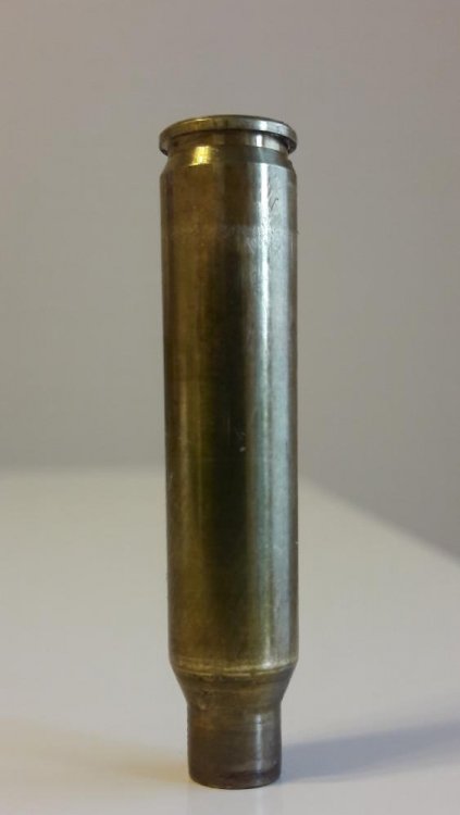

Я вчера опять весь вечер мучил эту матрицу и путем внимательного изучения гильз прихожу к выводу, что после выстрела указанное место гильзы не работает, не расширяется, не видно следов от патронника, как на остальном месте гильзы, может слабый заряд, такое вообще может быть? Промерил гильзы, получил размеры (после выстрела) : низ на всех гильзах (от разных винтовок) - 0,376 одинаковый, а верх в пределах 2 тысячных, на моей Remington Varmint SF .223 - 0,358. Может у меня что-то не так ? А какие размеры гильз у Ваших винтовок после выстрела и что скажут уважаемые ГУРУ ?
И еще один вопрос : т.к. уже половина гильз опущена по плечам на максимальный размер, на сколько страшно если опустить при первом фуле, но уже после 2-го цикла все гильзы по плечам на 16 тысячных, чтобы были в один размер, а после последующего выстрела все придут в нужных размер ?

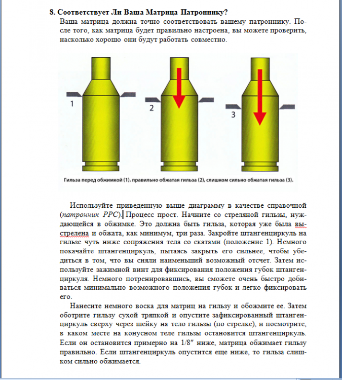

Так на срезе размеры не снимают. Матрица и не должна обжимать до самой проточки. Не правильно снимаете размеры. Видимо матрица у вас нормально работает !!! Проверте гильзы после Фула работай затвора. И тогда станет ясно

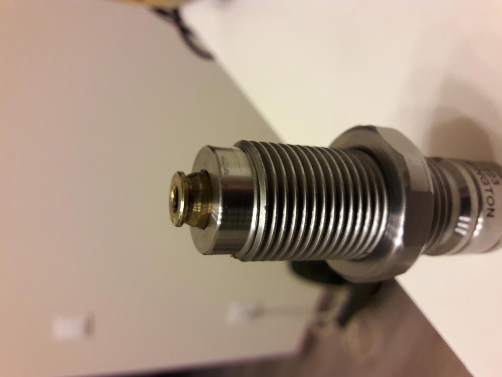

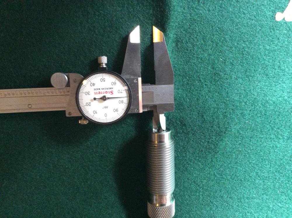

Затвор работает нормально. Замеры верха гильзы это понятно. Я спрашивал про низ гильзы, на каком расстоянии замерять ? Матрицу замерил, получилось 374- парадокс. Выкладываю фото гильзы, чтобы было наглядно, фотографировал на телефон, как получилось :
Обжим, где заканчиваются следы на гильзе , составляет 0.001 !
Есть подозрение , что с матрицей все нормально :)
Такой след на гильзе пока еще не говорит о том что матрица не жмет . ИМХО !

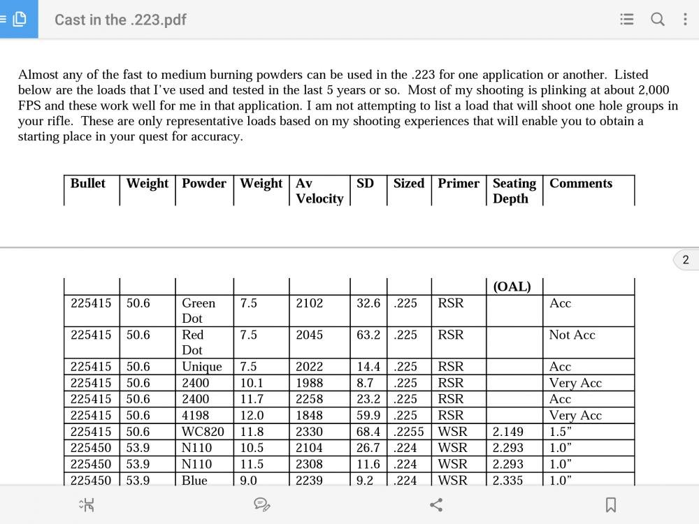

В итоге, что рекомендуют опытные сделать/заменить/обратить внимание, для достижения большей стабильности стрельбы и как следствие - возможности работать с навесками???
Прогони навеску от 19 гран. У меня Нозлер80 работал на 19.1 в нарезах. и у тебя видно явное ухудшение в ростом навески
