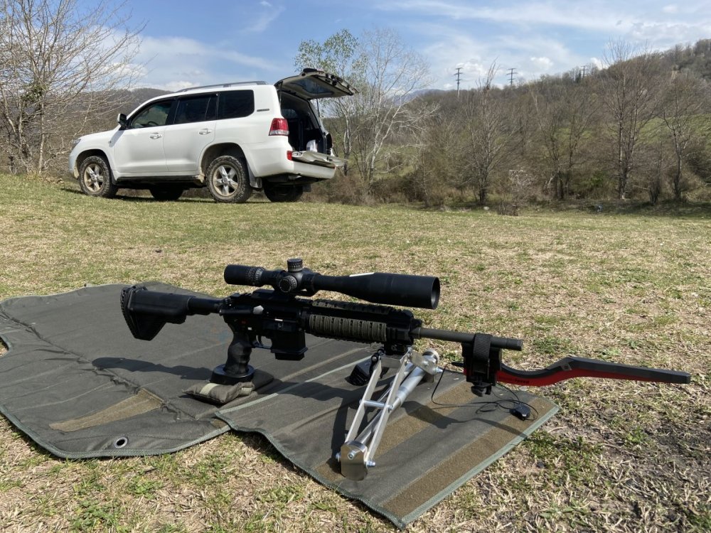

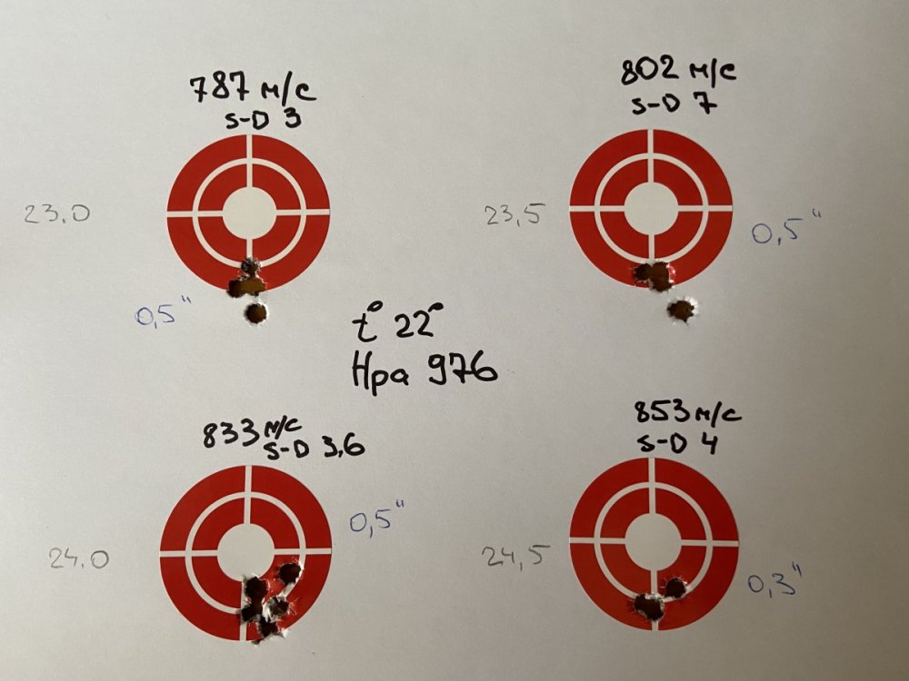

На днях настраивал товарищу своего бывшего хеклера MR223, убедительно просил "мне для охоты"))))
Порошок вихта 530, пуля сиерра 65 SBT, гильзы лапуа, кнопки CCI. У хеклера 7" твист.

Хек хорошая вещь, но спуск у него однозначно надо менять на UHL
3 минуты назад, Gadenish_23 сказал:
На хеклер абсолютно ничего не подходит от AR
Вот ! Уже есть повод задуматься но групки у хеклера отменные

Если я не ошибаюсь для такого твиста пули потяжелее нужны
6 часов назад, Remington700-223 сказал:
Согласен. 75ки были бы в самый раз, тяжелее не стоит ибо ствол короткий. Но то, что товарищ дал из того и слепил. Кстати заводские Хорнади ТАР 75, тоже хорошо полетели, 2см по краям. Считаю, что в принципе для заводских патронов и простого полуавтомата это более чем нормально.

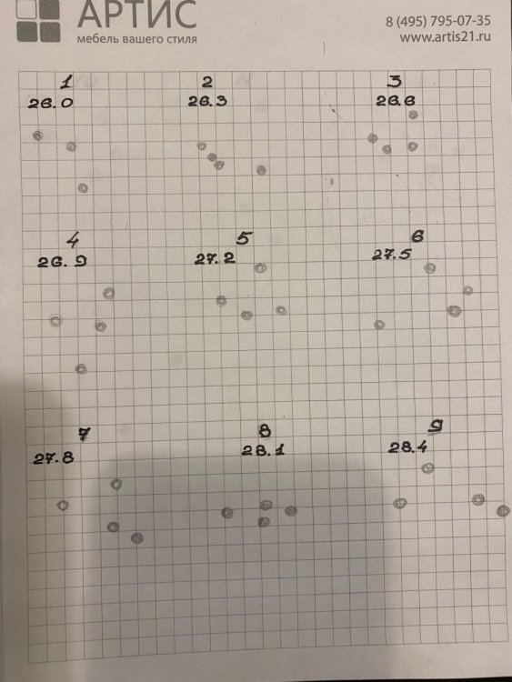

Раскопал тут в запасах несколько пачек SMK 69 грейн. Изначально что-то плохо полетели они из моего ствола (Blaser R8, твист 10"). Решил от безделья попробовать еще раз. VV540. Навеска написана. Объединил на один лист пробои с разных мишеней чтобы понятнее было... Стрелял в небольшой ветер боковой... Флаги стояли, но "читать" их еще иногда забываю.
Вот мучаюсь дальше вокруг какой навески экспериментировать. №2 и №8. Вообще, при прочих равных условиях, выбирают ту что погорячее или наоборот? Мне нравится 2-я. Там и третья группа не совсем еще распадается. И в первой наверху две пули дырка в дырку. Потому не 4 отверстия, а три. Полка пошире, значит, вокруг 2-ой навески.
57 минут назад, Сумрак сказал:
Навеска написана.
Не слишком ли большая навеска для данного веса пули? На листе нет ни одной нормальной навески от которой можно было бы "плясать".
Либо вообще дело не в навеске а в прицеле.  В группах нет прогресса, в какую либо сторону.
7 минут назад, caveman сказал:
тут точно чето не то )
Пуля 69 г, твист 10 а навеска только начинается с 26 гр. и пошла выше.
Для примера: у меня пуля 52 гр 12 твист а навеска 25 гр уже конечная.
1 минуту назад, caveman сказал:
540 вихта
Так по справочнику вихты навеска 540 вихта в 26,6 гр уже конечная. У него по сути группы 1, 2 и 3 должны быть 8, 9, и 10 и еще 6 отстрелов на более низких навесках.
Только что, Сумрак сказал:
Всегда так делали
И че всегда такие группы получались? У вас на листе даже статистики не видно в какую сторону двигаться? Да и вообще зачем увеличивать скорость на охот винтовке?
Да, расстояние 130 метров. На 100 неудобно стрелять на моем стрельбище стрелять. Пуля в точке касания. По глубине посадки еще не игрался. Ищу навеску вокруг которой потом можно плясать по глубине посадке. Ибо патрон с этой пулей в точке касания в магазине не лезет
1 минуту назад, Игорь Владимирович сказал:
4 минуты назад, Сумрак сказал:
Нет. Я же сразу сказал что не летит эта пуля с моей винтовки. Но валяется еще порядка 400 пуль. Хотел еще раз поиграться.
