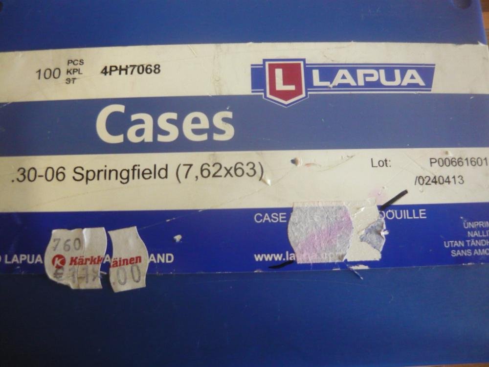

Hanvitalii Опубликовано: 5 мая 2016 Поделиться Опубликовано: 5 мая 2016 Лапуа делит свои кейсы на матчевые и простые? Ссылка на комментарий
Dimmon Опубликовано: 11 мая 2016 Автор Поделиться Опубликовано: 11 мая 2016 В общем,спасибо Гамлету,теперь я тоже состою в секте ЛАПУА :D выберу свободное время и начну подготовку по полной программе Ссылка на комментарий
