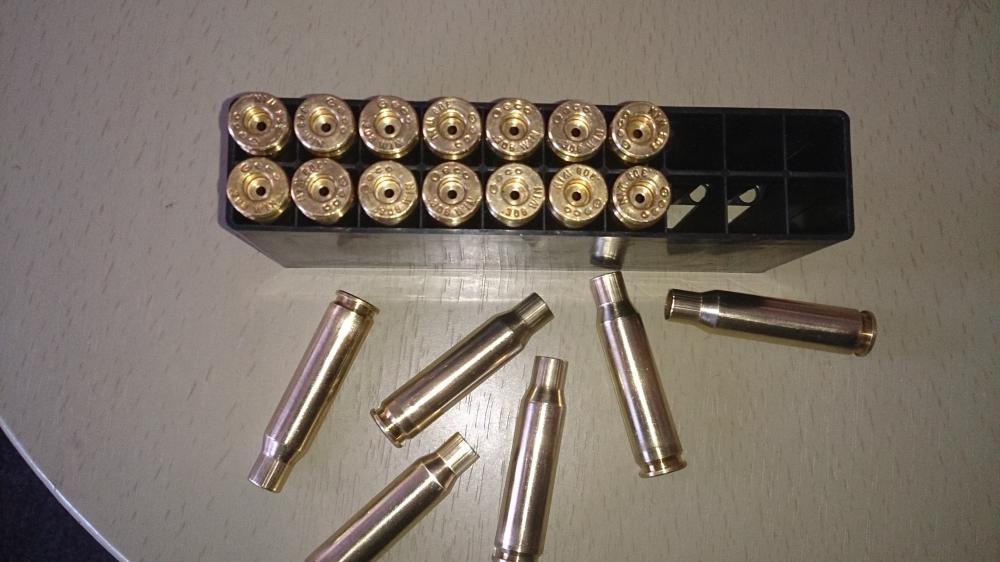

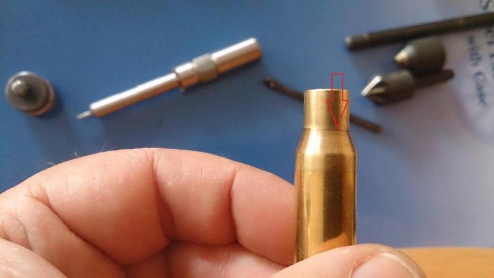

Не все так плохо в 308 ом. Гильзы на первом фотике, использовались четыре раза и по-моему, не плохо выглядит ... У Геко, меня не нравится "кольцо" которое получается (следующих снимках), но оно никак не мешает и если не присматриваться даже и не видно...
Внешний вид :) никакого отношения к живучести гильзы не имеет.Важным моментом остаются размеры ДО и ПОСЛЕ,капсюльное гнездо и проточка.
  emil5koff писал:
Кольцо тоже не имеет к названию гильзы никакого отношения,кольцо это работа матрицы.Можно подобрать матрицу которая будет обжимать дульце на всю длину до перехода в плечи.

Про кольцо... оно у меня получается только с гильзы Геко...У Лапуа, Хорнади, S&B и ППУ не получается, матрица една и тоже...
Не обращайте внимания на это кольцо,оно вообще ни на что не влияет.ИМХО
