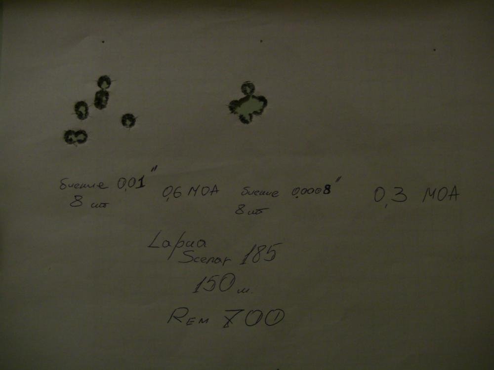

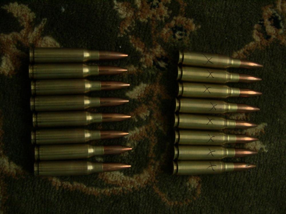

Rem700 Опубликовано: 22 октября 2013 Поделиться Опубликовано: 22 октября 2013 (изменено) Чтоб расставить точки над І 1. Кривые-погнул ровные патроны. Первыми отстрелял кривые. Крестики на гильзах - это екстремальные точки биения. По два с разворотом на 90 градусов - сдвойки на мишени это как раз те по два... вывод на лицо. 2. Ровные-погнул ровные патроны, а затем привел их к нормативу по биению. Стрелял 8 без перерыва. Верхняя пробоина в правой мишени - мираж от ствола, нагрелся сильно. Ложка дегтя))), а так можно бы говорить про 0.2 МОА! Очень интересный и наглядный тест. Изменено 25 октября 2013 пользователем Rem700 С Уважением Анатолий! Ссылка на комментарий

Rem700 Опубликовано: 22 октября 2013 Поделиться Опубликовано: 22 октября 2013 Ровные и так отлично летят. Кривые всегда разбирал, решил проверить как после правки полетят. Немного хуже - но терпимо. С Уважением Анатолий! Ссылка на комментарий
