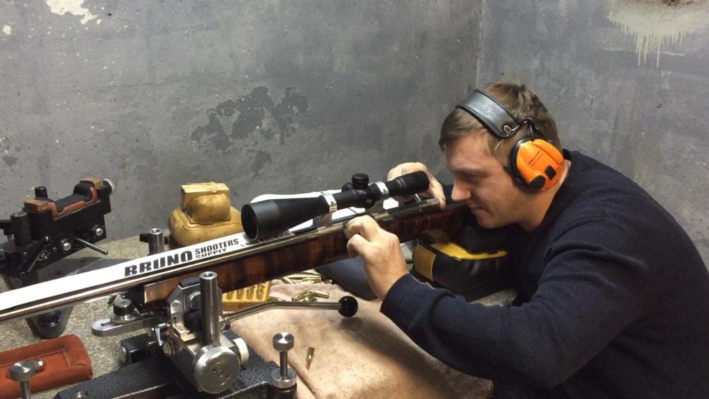

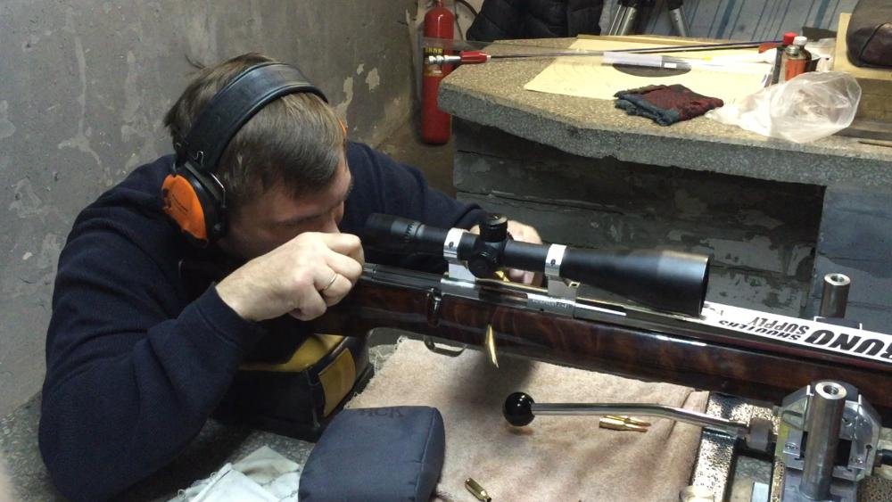

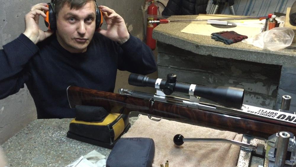

НСК-И Опубликовано: 31 января 2016 Автор Поделиться Опубликовано: 31 января 2016 И напоследок Игорь в очень быстром темпе отстрелял пять выстрелов с выбранной нами настройкой На этом видео было сделано 6 выстрелов,прогревочный и пять в зачет (мишень выше).Посмотрел видео,это не самый быстрый темп стрельбы,чаще бывает быстрее,но с двух упорного бата.Этот трех упорный,вот сейчас опять задумался :) на каком же бате мне остановиться :) Ссылка на комментарий
