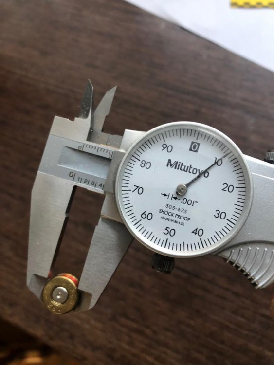

На новой гильзе замеряю капсюльное,смазываю гильзу кройлом и формую на минимальной навеске.После выстрела опять замеряю капсюльное и ЭТОТ размер беру за точку старта.
Беру одну отформованную гильзу и делаю на ней тест,от максимальной навески по мануалу иду вверх с шагом 0.5 грана,после каждого выстрела контролирую проточку ,капсюльное и работу затвора.Выстрел-фулсайз.Через несколько шагов появляются признаки превышения,делаю выводы,опускаюсь на один гран ниже и на этой навеске делаю 5-10 выстрелов(выстрел-фулсайз) можно взять другую гильзу,можно на тестовой если она еще живая и держит капсюль.Убеждаюсь ,что всё хорошо,проточка в норме ,работа затвора не изменилась,капсюль вставляется плотно.Делаю выводы и записываю максимальную навеску на конкретном порошке,стволе и пуле.Пуля уперта в нарезы!!!
На фото,рабочие записи с настройки и теста.223 вв 140,пуля 69 (если правильно помню)

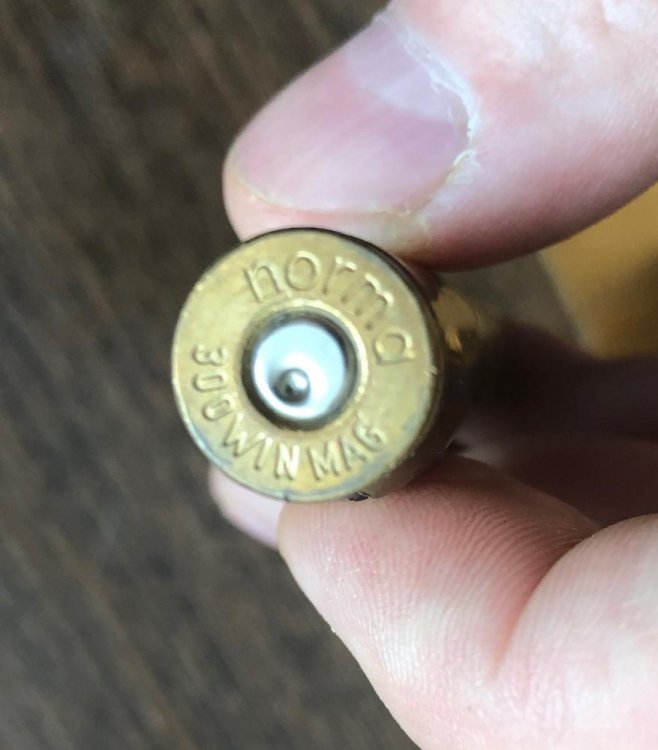

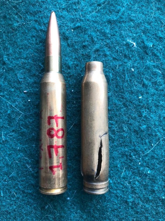

На фото,338 и 300вм,гильза 300вм случайно стреляная из 338.ТРГ 42 :) Ну не доглядел :):):)
