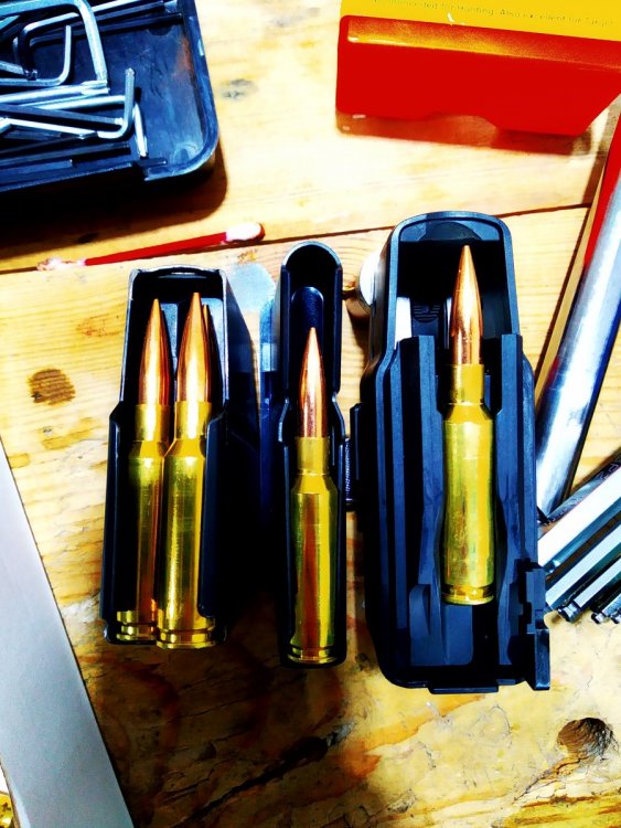

НСК-И Опубликовано: 19 декабря 2019 Автор Поделиться Опубликовано: 19 декабря 2019 (изменено) 6 часов назад, Varulf сказал: 6.5х47, 6.5 Creedmoor - оптимальные варианты под спортивный снайпинг. Для России это наверное идеальный вариант.И пока нет обьективных данных,что же лучше 47 или гридмор.Нужны конкретные практические тесты,сравнение в лобовую,брать два патрона и сравнивать в одних условиях. 2 часа назад, telega765 сказал: 260 всегда ограничен длинной магазина Кстати,магазины АХМС (на фото 6.5-47) на мой взгляд просто идеальные.На фото, 130 влд на точке закусывания. ЕЛД матч 130 тоже идеально сидит в дульце гильзы и в магазине. Изменено 19 декабря 2019 пользователем НСК-И Ссылка на комментарий
telega765 Опубликовано: 20 декабря 2019 Поделиться Опубликовано: 20 декабря 2019 (изменено) Самый длинный магазин .308 sig ssg 3000 длинна 88мм и 260 войдёт с любой пулей, так 6,5х47 выглядит. Из винтовки магазин выпрыгивает даже вверх дном , отлично продуманный . Магазины АХ ,Sig, Blaser Изменено 20 декабря 2019 пользователем telega765 С ув.Олег Ссылка на комментарий

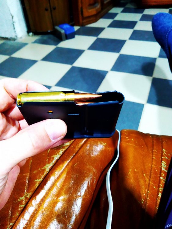

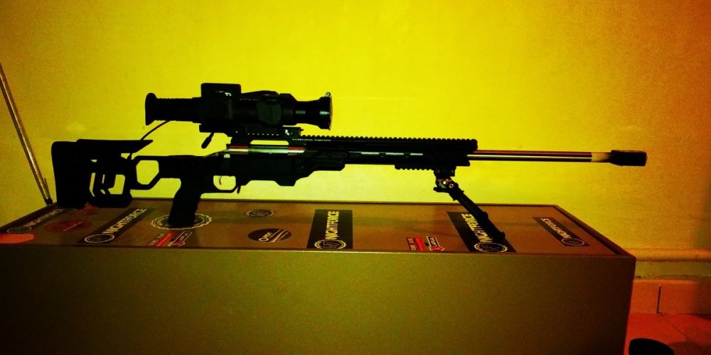

Al. Опубликовано: 28 декабря 2019 Поделиться Опубликовано: 28 декабря 2019 (изменено) В 19.12.2019 в 11:26, telega765 сказал: 260 всегда ограничен длинной магазина . Тяжёлая пуля ,длинная . Вот вся проблема . Пуля далеко садится в гильзу . В 20.12.2019 в 19:27, telega765 сказал: Самый длинный магазин .308 sig ssg 3000 длинна 88мм и 260 войдёт с любой пулей, так 6,5х47 выглядит. Из винтовки магазин выпрыгивает даже вверх дном , отлично продуманный . Магазины АХ ,Sig, Blaser Если это говорить про длинные магазины, то мы делаем шасси под Тику в "лонг версии" боепитания, магазин от (LVI размер 90,4мм) специально разработан для нашего шасси под калибры вплоть до 300wm, можно поставить и на "короткую группу" и хоть карандашами стреляй)) В этой теме есть владелец такой Тики в 308 с этим магазином, стреляет тяжелыми пулями любой длинны с магазина и горе не знает!)) Так же с Тики на нашем шасси еще самой первой партии выигран Кубок KAHLES в Австрии, стоковая винтовка и отеч. ложе)) https://zen.yandex.ru/media/kalashnikov/kak-tuzik-grelku-podrobnosti-rossiiskogo-triumfa-na-kubke-kahles-5ddeacf9302888135726eab0 Не ради рекламы, но если кому надо такое шасси, то прошу в личку... https://forum.guns.ru/forummessage/153/2450858-m58621749.html На фото магазин в размере 90,4мм (слева на право 308 / 6,5х55 / 30-06 / 300wm) Изменено 28 декабря 2019 пользователем Al. Ссылка на комментарий
AlexWD Опубликовано: 28 декабря 2019 Поделиться Опубликовано: 28 декабря 2019 ну а родной от Тикка в размере L, чем не угодил?))) 85,6 мм, более чем! Ссылка на комментарий
Заурбек Опубликовано: 28 декабря 2019 Поделиться Опубликовано: 28 декабря 2019 53 минуты назад, AlexWD сказал: ну а родной от Тикка в размере L, чем не угодил?))) 85,6 мм, более чем! Родной Тикковский всего 83мм Выше магазины отВладимира просто отличные. Польщую такой магазин в 308 Тикке и не ограничен в подаче из магазина хоть 208елдм стреляй. Ссылка на комментарий
