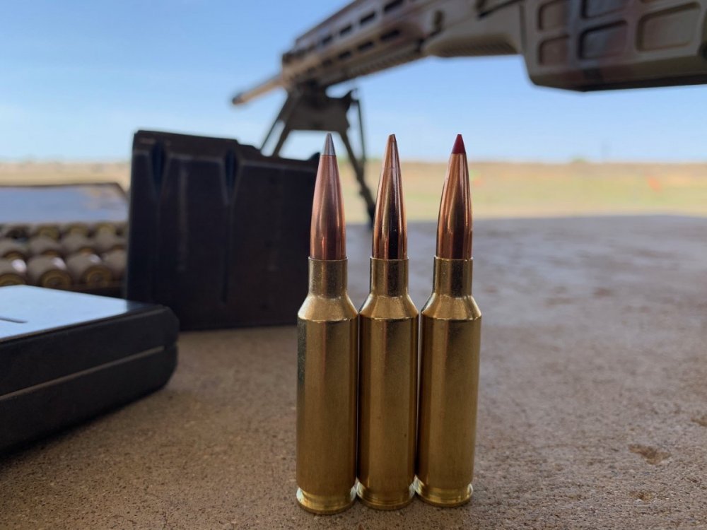

На фото 6.5 гридмор с пулями Hornady 153, Berger 144, Hornady 147 слева-направо

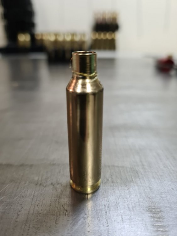

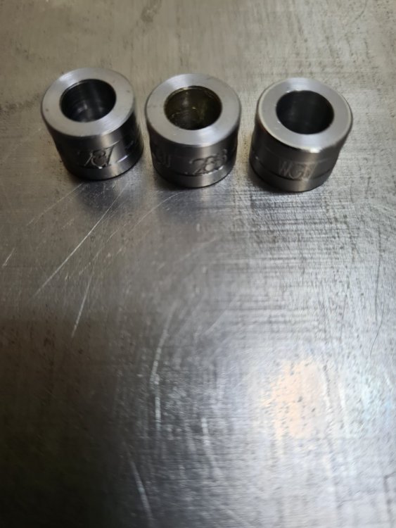

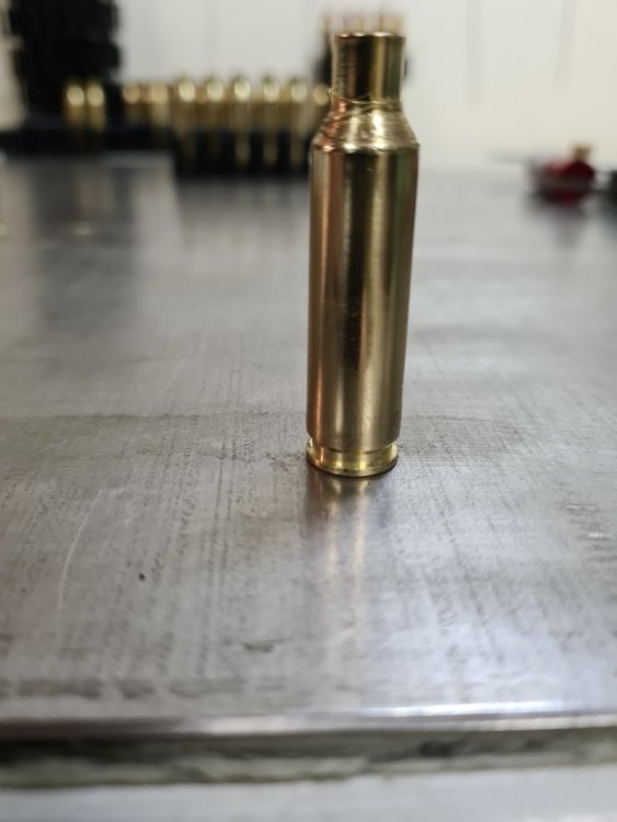

История вопроса: приобретена винтовка Proof Reserch Summit 6,5 Creedmoor, изготовлены 20 патронов согласно видео предлагаемого Академией релоудинга, точились стенки как в этой ветке рекомендовалось в 0,0125. С учётом криворукости равностенность плюс/минус 5 десятитысячных. Одновременно с обкаткой ствола проводилась формовка гильз с пулей Scenar-L 136 gr, w160 35gr. После чистка гильз и фулсайз. Гильза Лапуа. Теперь собственно проблема. Как аксакалами рекомендовано бушинг установил 288. Он начал срезать стружку с внешней поверхности дульца. Заменил на 289 потом на 290. Проблема таже.
Хотелось бы узнать мнение комрадов, чё делать:  забить или искать бушинг большего диаметра?
Изменено пользователем LuckyZmey
8 часов назад, LuckyZmey сказал:

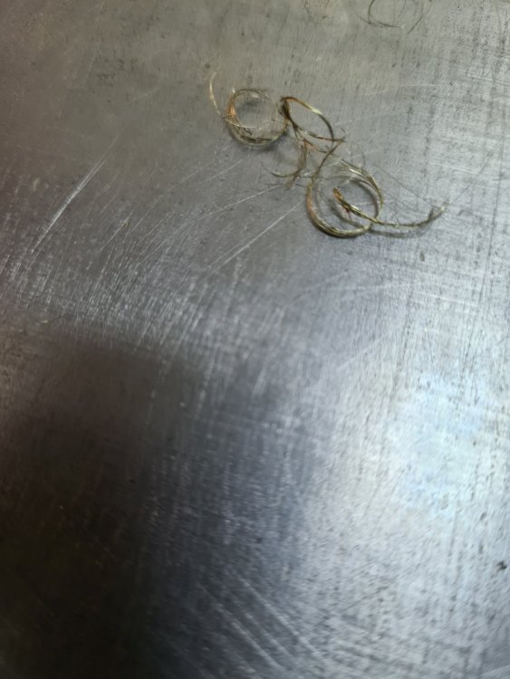

Очень интересно развиваются события !
Несколько вопросов чтобы понять всю картину .
1. Какой матрицей обжимается гильза?
2.Бушинг в матрице затянут или имеет свободный ход( болтается)?
3. Какой нек у стреляной гильзы( диаметр дульца стреляной гильзы)?фото
4. Фото стреляной и обжатой гильзы. Поставьте их рядом
5. Размер дульца с посаженной пулей ?фото
6. Каким инструментом производится замер стенок дульца?
На фото очень много стружки , так быть не должно и нужно искать причину .
Добрый вечер.
Матрицы на фото. В .308 пользуюсь такими же лет пять, проблем не было.
Бушинг свободный, шток с орешком из матрицы удалён.
Нек стреляной гильзы 0,2935.
Стреляных и снаряжённых гильз нет. На днях соберу, отстреляюсь и выложу.
Штангенциркуль Митутоя с электронным индикатором.
По ощущениям, я может и криворукий, но собираю патроны уже лет 6-7 и такого ещё не случалось.
Добавил информацию
 Возможно на бушинге на торце его внутренней цилиндрической (рабочей) поверхности отсутствует заходная фаска и бушинг в процессе перемещения гильзы своей острой кромкой режет наружную поверхность шейки.гтльзы?
39 минут назад, pawal сказал:
Спасибо, гляну, но вряд ли сразу на трёх бушингах.
1 час назад, pawal сказал:
Кто производитель бушингов? Внтренний диаметр бушингов проверяли на соотвветствие заявленному размеру?
Ладно, думал, может кто-то встречался с подобной проблемой. Найду время изучить бушинги по всем параметрам, в том числе и на равностенность и по диаметрам и на соосность. О результатах доложу.)))
6 часов назад, LuckyZmey сказал:
Скорее всего, нужно полирнуть бушинг( место перехода цилиндра в радиус) острая кромка которую не видно глазом срезает металл. Такое бывает и это первая причина в вашем случае. Мелкая наждачка и две минуты времени .
Блииииин, только теперь Зоркий Сокол увидел надпись, что бушинг необходимо устанавливать в матрицу стрелкой вниз. Может в этом была проблема? Хотя вероятность, что все три бушинга были установлены неверно не очень высока.)))
