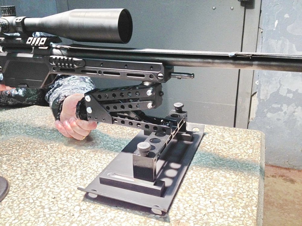

Л_Е_В_Ш_А Posted October 17, 2020 Share Posted October 17, 2020 (edited) Добрый день! Коллеги, есть один не реализованный пока проект: пристрелочный станок на основе упора для бенчреста. Возможно это бредовая идея, которая периодически меня посещает, а может она имеет право на жизнь. Вполне вероятно эта конструкция упростит пристрелку оружия и тестирование собранных патронов. Поделитесь своими соображениями на этот счет пожалуйста. Основная концепция такова: - За основу берем коаксиальный механизм, например от сошек с джойстиком Ручку джойстика лучше упереть в поверхность стола, чтобы не ставить противовес и уменьшить воздействие колебаний руки при выстреле. Подобную конструкцию мы видим в финской Ноте: - Никаких мешков и верхнего прижима не будет. Крепить винтовку предполагается пока за планку вивера либо за шину. Понятно, что зажим планки вивера будет не жестко закреплен к механизму, а на скользящих направляющих для компенсации отдачи при выстреле. То есть винт будет зажат за планку, но сможет скользить назад примерно на 15-20 мм. - Основание можно сделать отдельной плитой, а можно крепить механизм непосредственно к стрелковому столу. Задний мешок в любом случае будет нужен, но у многих стрелков он в наличии. - Цена устройства должна быть раза в полтора-два ниже стоимости БР-упора, что на сегодня составит 20-25 тысяч рублей. Аналогов я пока не вижу, но уверен что смогу реализовать проект если к нему будет интерес. Да и превратить устройство в обычный упор для бенчреста также возможно, просто докупив к нему новый верхний прижим. Таким образом мы получим платформу для нескольких задач. Edited October 17, 2020 by Л_Е_В_Ш_А Link to comment

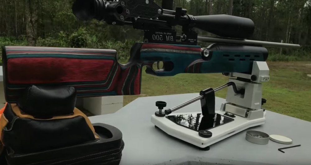

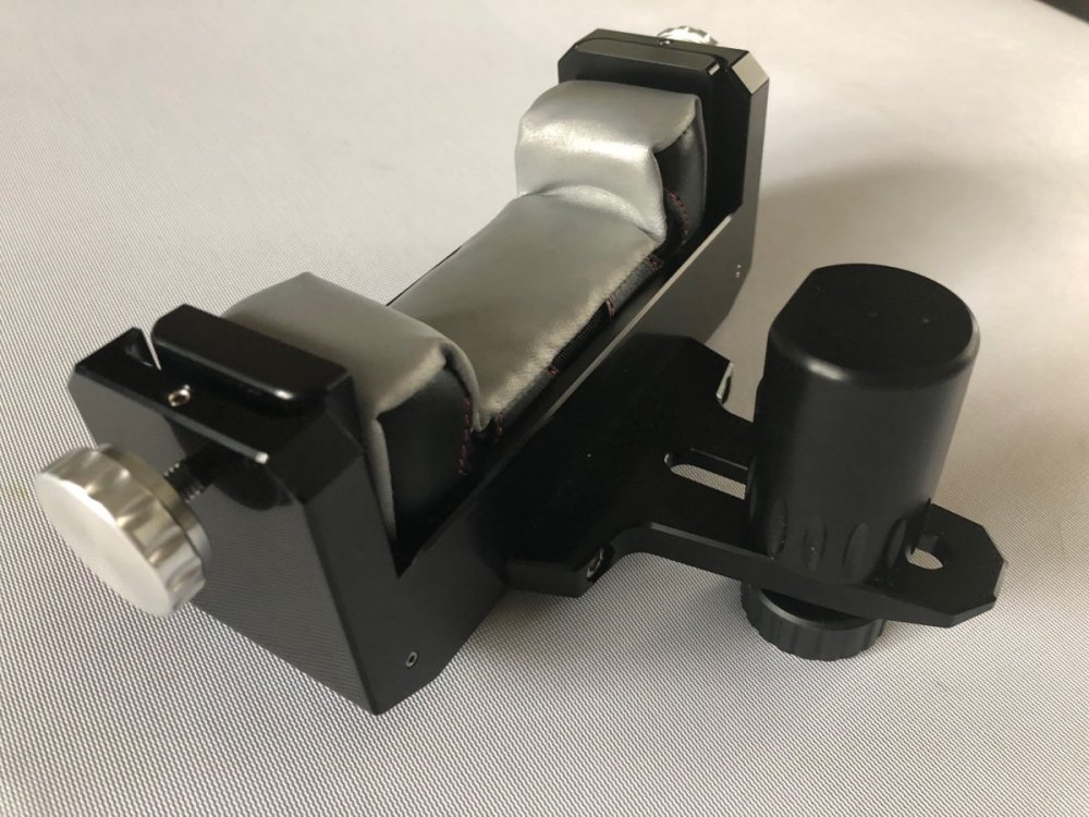

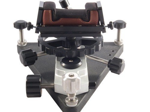

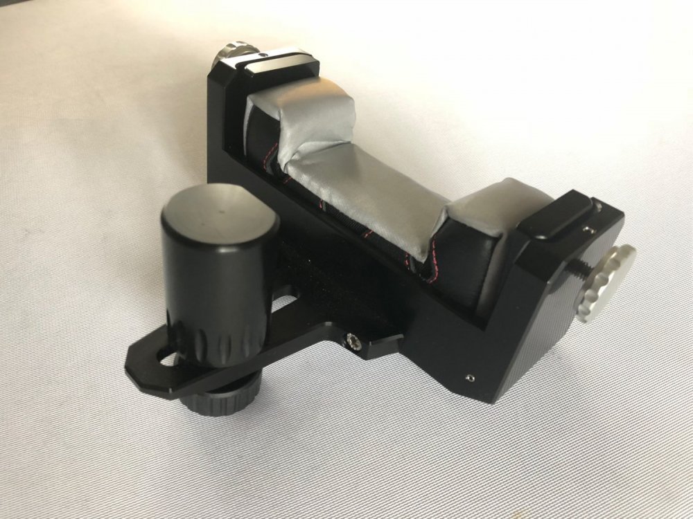

НСК-И Posted October 20, 2020 Share Posted October 20, 2020 (edited) В 17.10.2020 в 21:26, Л_Е_В_Ш_А сказал: пристрелочный станок Сделайте его простым и надежным. Регулировка по высоте,боковой поджим цевья(как на переднем упоре),передний стопор.Все остальные регулировки можно делать задним мешком.Джойстик точно не нужен.В итоге получается подставка с грубой регулировкой по высоте.Просто и надежно.Подставку сделать массивную,голову а-ля Лензи. Как на фото ,только максимально упрощенную версию в части регулировок. Голова упора Лензи Фото упоров можно посмотреть в этой теме Очень давно ,знакомый пытался скрестить сошки,джойстик и передний упор именно для пристрелки.Оставили эту идею т к есть более простые варианты , более надежные и правильные. Edited October 20, 2020 by НСК-И Link to comment

Л_Е_В_Ш_А Posted October 20, 2020 Author Share Posted October 20, 2020 Всем спасибо за комментарии и пожелания. Два вопроса: - нужны ли мешки у верхнего прижима или достаточно зажима на вивер как на сошках? У большинства винтовок ширина цевья не 3 дюйма или сразу подразумевается наличие (приобретение) адаптера. - коаксиальный механизм с джойстиком тоже не нужен? Предполагалось, что джойстик будет 🙂 Link to comment
НСК-И Posted October 20, 2020 Share Posted October 20, 2020 Нужно определиться с концепцией данного устройства,что это будет и для каких задач.Если это пристрелочно -настроечный вариант,это одно.Если это соревновательный вариант , это совсем другое. 20 минут назад, Л_Е_В_Ш_А сказал: У большинства винтовок ширина цевья не 3 дюйма или сразу подразумевается наличие (приобретение) адаптера. Мешки бывают разные и три дюйма и два и вообще любые.Посадочное одинаковое,а место для цевья любое,под любое цевье.Можно адаптером обойтись,можно и мешок заменить. 24 минуты назад, Л_Е_В_Ш_А сказал: коаксиальный механизм с джойстиком тоже не нужен? Для спорта он нужен,для настроек нет.Для настроек нужна подставка с правильной головой и отсутствием люфтов вообще,простая и надежная подставка.Это удобно и практично во всех отношениях.Но если есть возможность,можно сделать очень правильную подставку и именно под конкретные задачи,под настройку. Link to comment
