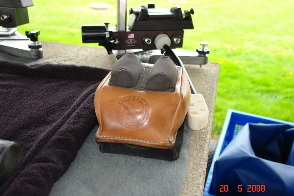

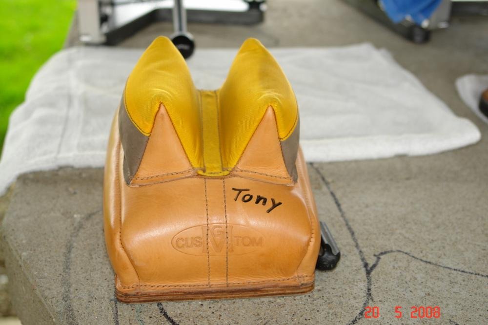

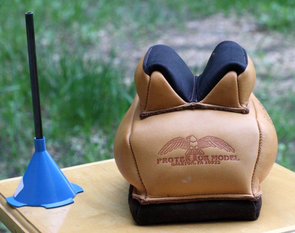

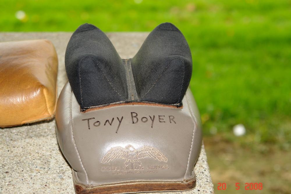

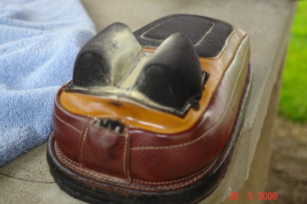

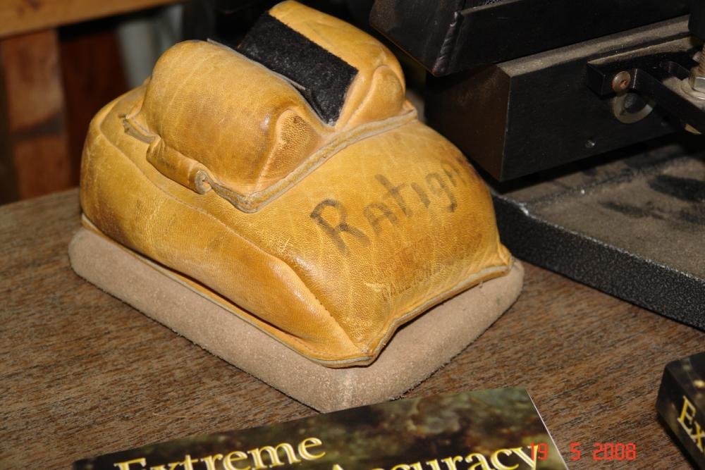

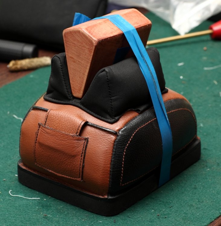

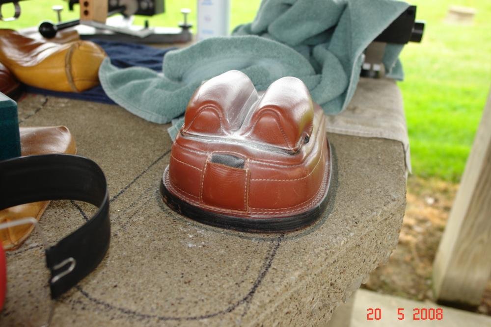

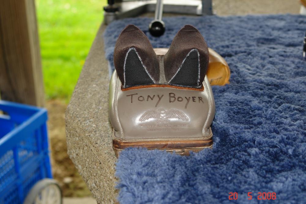

НСК-И Опубликовано: 9 апреля 2013 Поделиться Опубликовано: 9 апреля 2013 (изменено) Для стрельбы с упоров нужен задний мешок.Любое оборудование задействованное при стрельбе бенчрест является важным и мешок не исключение.Посмотрите внимательно на фото Очень показательным является мешок Тони Боера,высокие уши,плотно набитый низ.Набивается ТЯЖЕЛЫМ песком,за один заход правильно набить мешок не получится,кожа должна растянуться.Низ мешка(площадка)на которой он стоит, должен быть ровным и устойчивым,без перекосов.Мешок не должен качаться и дышать,он должен быть монолитом.Уши не нужно набивать в камень,они служат для поддержания приклада с боков,сам приклад скользит по низу(телу) мешка,уши просто задают направление и поддерживают. Хранить и перевозить мешок в идеале под формой,на фото один из вариантов Если низ мешка тонкий и мешок качается на столе все применяют плот ОТТО,использование плота придает мешку сто процентную устойчивость Задняя часть приклада(тыльник) должна быть вровень с задней частью мешка(на фото) В идеале мешок подобрать под конретный приклад и конкретный вариант стрельбы(сидя,лежа и т.д) СУПЕРШОТ 2018 Изменено 8 февраля 2021 пользователем НСК-И Ссылка на комментарий

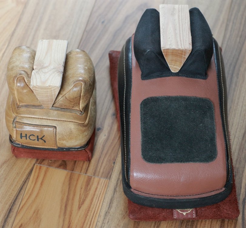

ВДЧ Опубликовано: 21 ноября 2013 Поделиться Опубликовано: 21 ноября 2013 (изменено) какой лучше задний мешок подойдет для тактической винтовки Мешок желательно подбирать под конкретную винтовку по трём основным параметрам: высота мешка, расстояние между ушами, длина ушей. Уши лучше всего из кордуры. Проше всего взять несколько мешков у своих товарищей и посмотреть как они согласуются с Вашим прикладом. В идеале мешок подобрать под конретный приклад и конкретный вариант стрельбы(сидя,лежа и т.д) И это правда. Изменено 21 ноября 2013 пользователем ВДЧ Ссылка на комментарий

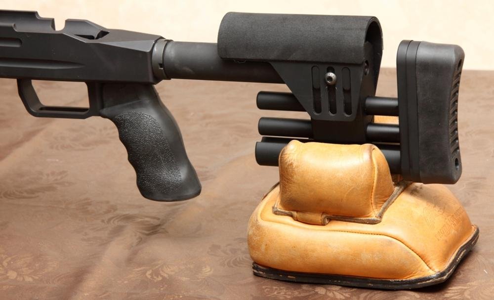

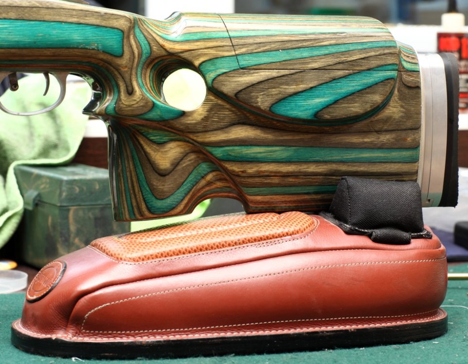

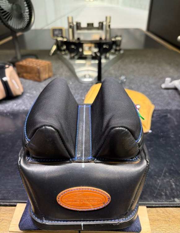

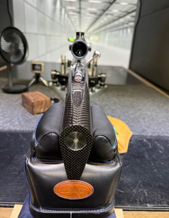

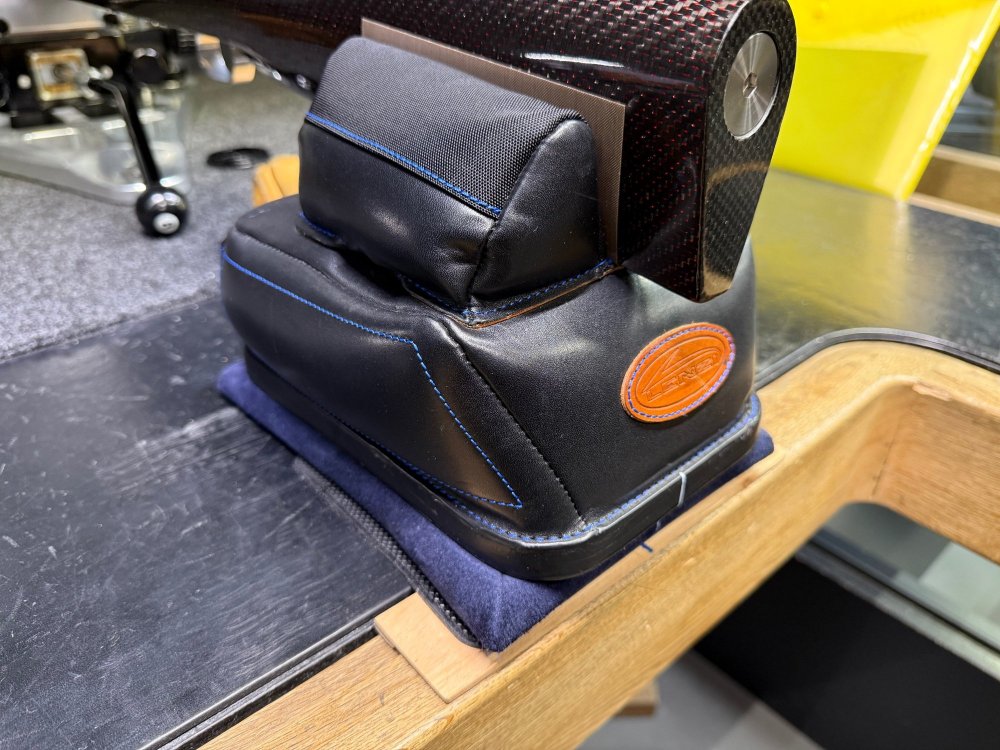

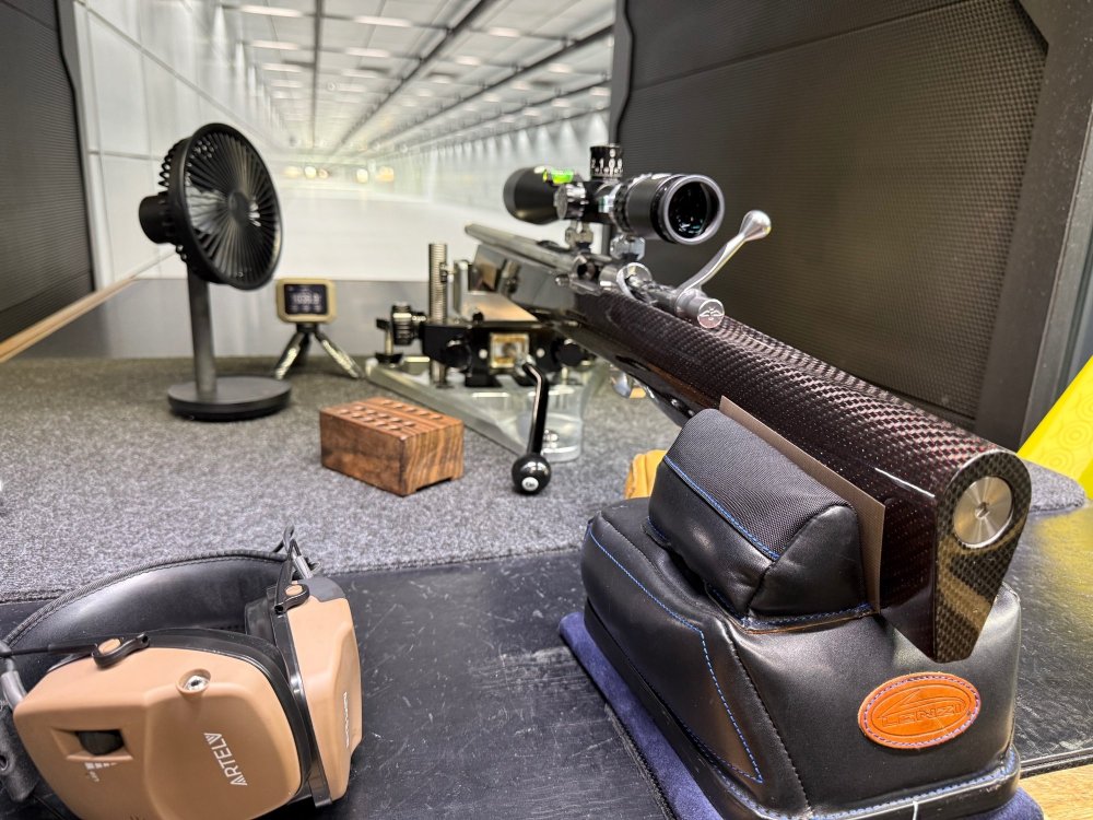

ВАГорбатый Опубликовано: 29 апреля 2014 Поделиться Опубликовано: 29 апреля 2014 Подбор мешка под конкретную винтовку. Как должен сидеть приклад в мешке? Какими плоскостями мешок держит винтовку? Пространство в основании ушей у мешков разное, в плоть до его полного отсутствия. Винтовка на мешок ложится или висит в ушах, не касаясь основания? Ссылка на комментарий
НСК-И Опубликовано: 29 апреля 2014 Автор Поделиться Опубликовано: 29 апреля 2014 На первой странице очень хорошо видно на фото,как должно быть.(уши,приклад и т.д) В идеале,низ приклада скользит по телу мешка,а уши придерживают приклад с боков. Мешок набит тяжелым песком и используется с плотом Отто . Уши мешка не должны быть набиты очень плотно,они должны быть вязкими. Ссылка на комментарий
