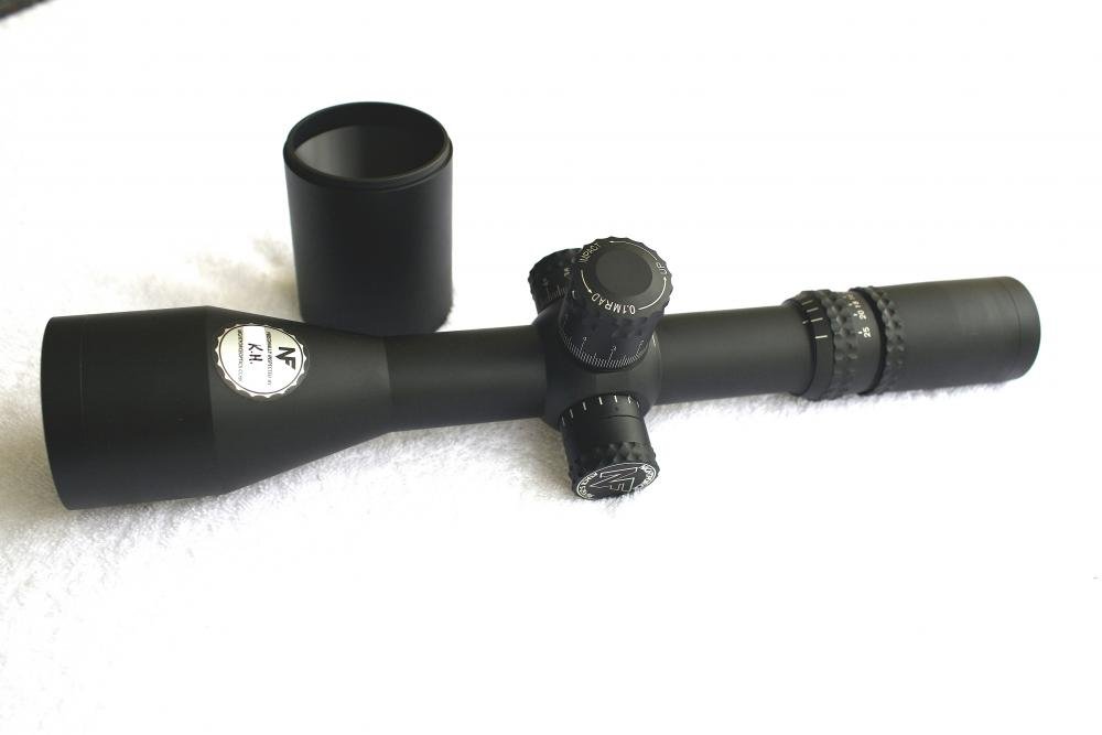

Обзор прицела Nightforce ATACR 5-25x56, ZeroStop, MRAD, сетка MIL-R

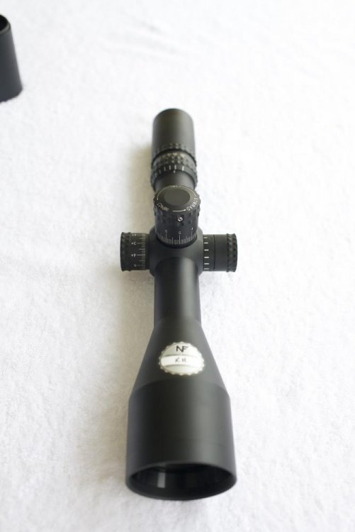

Держу в руках,красивый:)34 труба,новые стекла,вторая фокалка,новое поколение прицелов Найтфорс.Наверное пришло время менять линейку старых найтов на новые?!:)

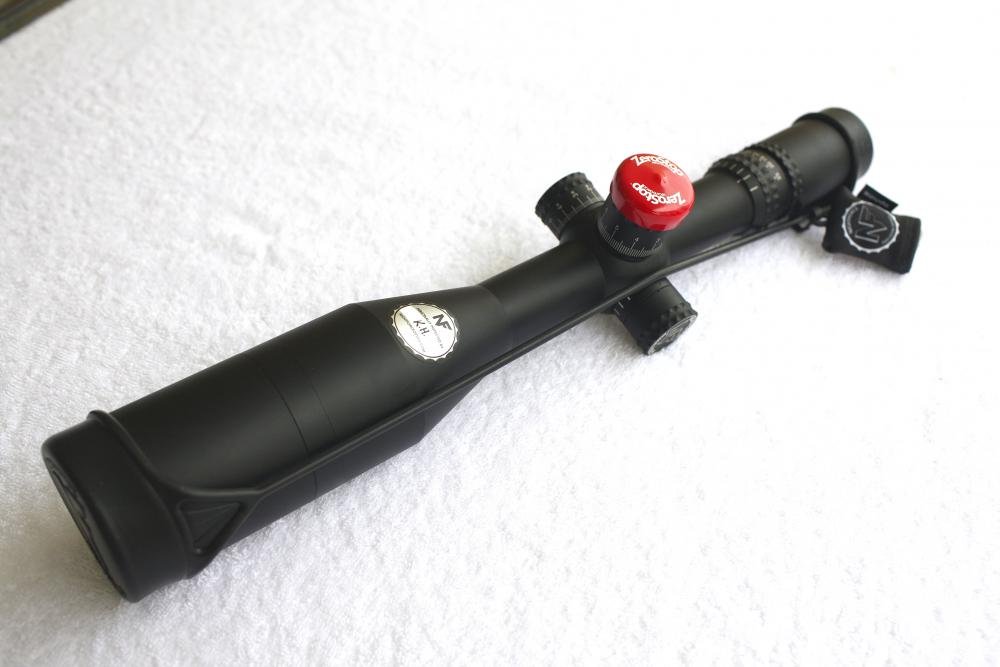

А это в сравнении с новым КОМПЕТИШН

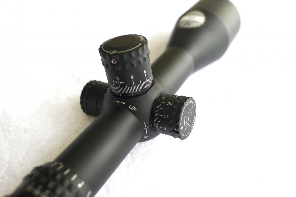

Подержал в руках,покрутил,стёкла явно светлее(другие),как покажет себя в работе посмотрим позже.Но в любом случае, это переход в новый уровень и новое качество.ИМХО

Как клики?

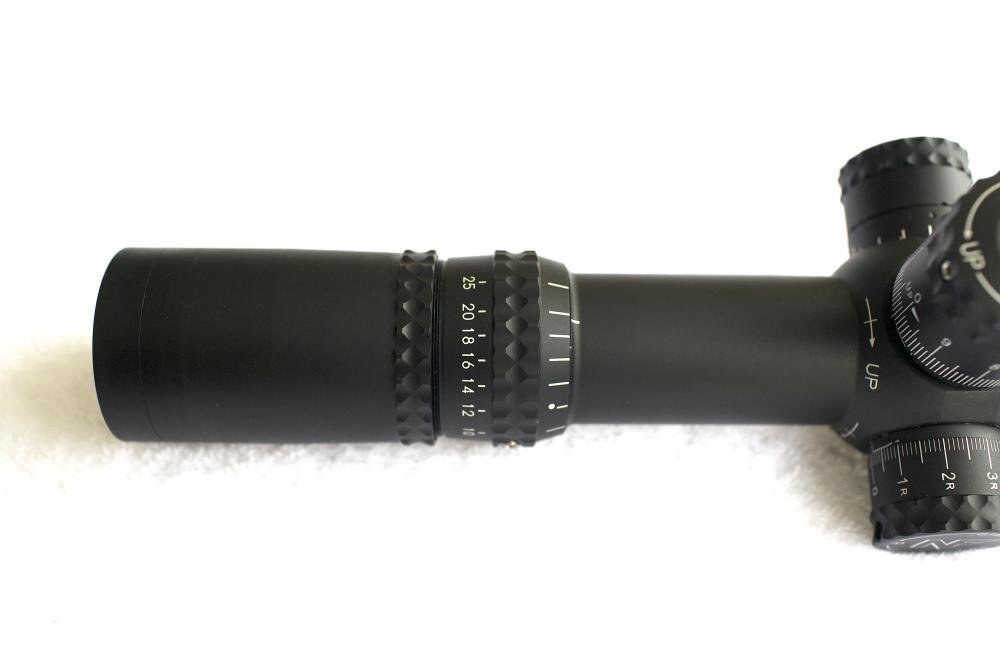

Фокусное расстояние уменьшили на 1см в сравнению со старым.
Сетки пока только толстые,в сравнению со старым,может поже добавят и тонкие?
Клик мелкий,но чёткий.На компетишине мне больше нравится:)Сетка толстая(относительно), надеюсь,что со временем сделают нормальные сетки.Стёкла светлее.
