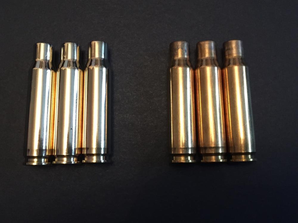

Не было стальной ваты под рукой, решил взять свой любимый AUTOSOL, теперь с такими только на выставку:) Тряпка смазанная им справляется на ура за считаные секунды, но на трёх гильзах остановился, такой лоск явно для искушённых перфекционистов:)
Немцы явно на коробке забыли картинку с гильзами вставить:) Шутки-шутками, но эта паста реально крутая, где я только ее не использовал, все другое полировочное поубирал нафиг! Только никто ствол не вздумайте ей почистить вместо iosso:)

Короче увлёкся с трёх до полтинника, таких красивых гильз у меня ещё не было, время на полировку уходит 10 секунд:)
А ещё понравилось что на таком глянце видна любая трещинка и неровность, а мелкие царапки как и не было, зверь паста:)

За полтора часа 110 гильз врукопашную отмохал.
Пальцы дымятся, но качество отличное.
Я изначально помыл в ультрозвуке, эффект понравился, внутри чисто снаружи тоже повеселее стало, затем закинул в виброгоршок с крупой, толи крупа не помогла, толи времени мало (2 часа) короче от горшка пока толку не увидел.
Чистка пастой хорошо почистила.
Да я сам удивлен, стали лучше чем новые и никакие виброгоршки, у/з мойки не нужны, хорошо что не купил эти девайсы в свое время, деньги на ветер:) Я думаю после такой полировки даже следа от проточки гильз не останется, будет точеная и польностью однородно полированная:)
Чистил тряпкой с пастой, потом вытирал второй тряпкой чистой.

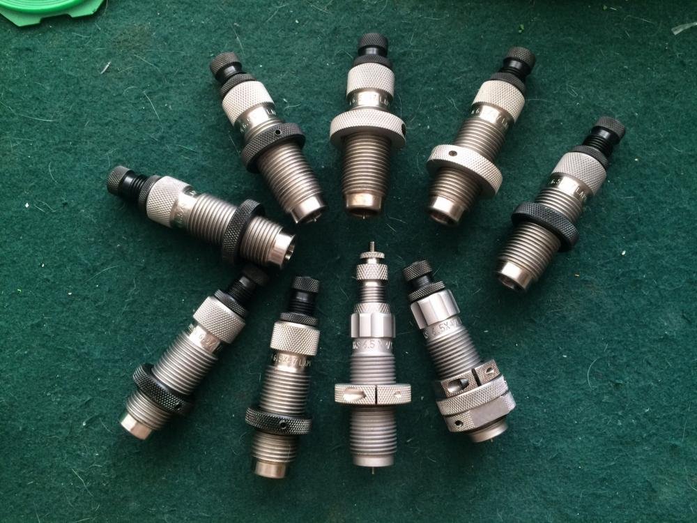

Добрый вечер. Подскажите пожалуйста, я правильно понимаю, что так называемый орех на фулсайз матрица не зависимо с бушингом или без это - зло? У меня без бушинга (не дорос ещё) сточил чтоб свободно проходил.
Где Вы такую чушь вычитали?
Зато уже сточить успел))) но потом только решил спросить, как и в соседней теме человек шлифанул матрицу Вилсон, а потом спросил почему замеру пляшут, а мерит усиленно по носику!))) Не зря же поговорка есть… Семь раз отмерь, один раз отрежь)))) Всегда удивляюсь такому подходу, неужели сначала спросить трудней чем все эти последующие телодвижения, тем более тут все открыты к всесторонней помощи ко всем!
Стачивать или менять на меньший размер нужно только на бушинговой матрице.
бушматрицы от простых отличаются только лишь тем, что на первых можно регулировать степень сжатия дульца по средствам смены бушингов, а на вторых степень сжатия фиксирована. или не так? если на простой матрице степень сжатия меня устраивает (это разумеется пока, в планах прикупить точилку и другое + конечно Red TypeS) и нет необходимости на обратном движении штока расширять орехом дульце, на кой хер мне это надо? или в орехе заключен какой нить сакральный смысл? если вдруг с дульцем чего нить случится (замнется, погнется или т.п.) и мне не захочется выбросить гильзу, есть нексайз с не точенным штоком.
А почему сменных «орехов» нет:)?
это металлурги лучше объяснят :D, наверное на сжимание "трубы" меньше энергии в обратку работает, чем когда трубу растягиваешь. иначе было бы все просто, накупил доп штоков по 500 рупий и точи себе на здоровье.
