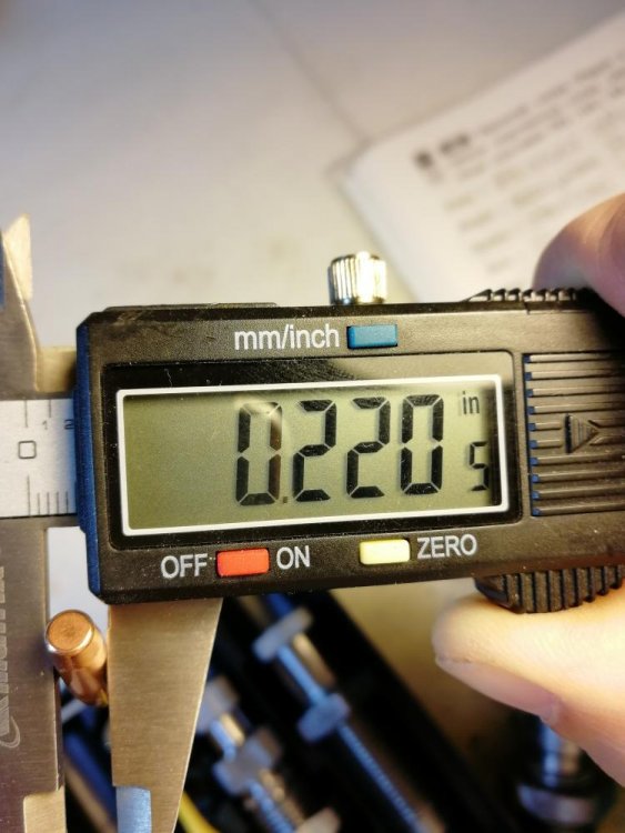

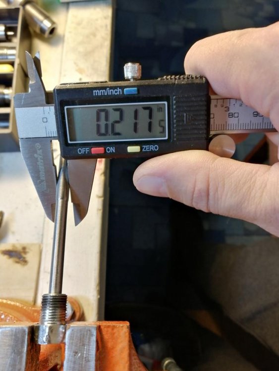

Согласен, но в таком случаи не проще сделать несколько штоков с разным размером ореха и использовать простую матрицу, не нужно бушинговую, как предлагал товарищ выше? Вечером померию свой орех, я его не сильно точил, больше шлифовал.
я вот еще что не могу понять, померил сейчас шток на нексайзе диаметр 0,180. я её не пользую, но вопрос все же есть, на ней вроде как САМ велел орех делать, а его нет :rolleyes:
