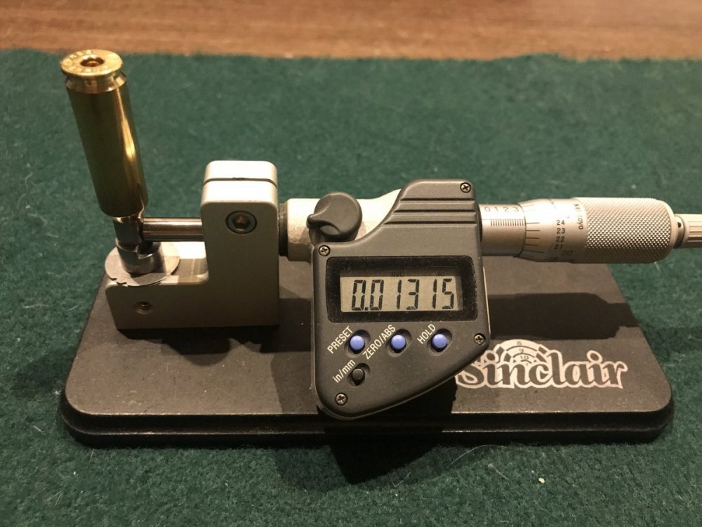

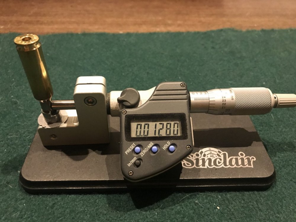

Для примера.
Новая гильза лапуа 6.5-47
Тонкая часть дульца
Толстая часть дульца
на мой взгляд это очень наглядные фото , а точить или не точить дульце , это уже каждый для себя пусть сам определяется :)
  • Ответы 1,9k
Действительно, очень наглядно, и вывод напрашивается сам собой, точилка нужна раньше, чем планировал.

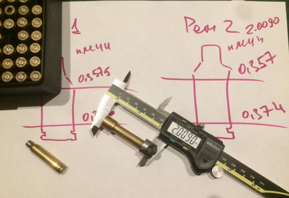

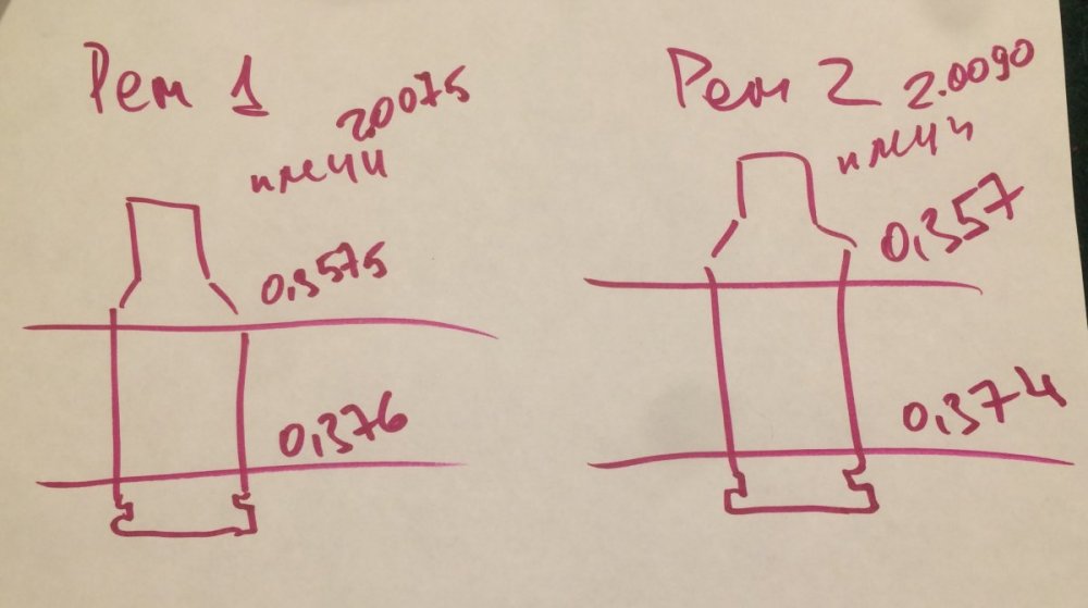

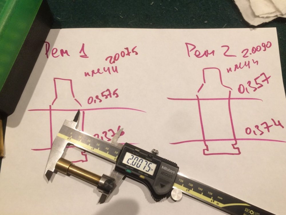

Ради интереса ,замерил стреляные гильзы 223 на двух разных ремингтонах.
Гильзы отличаются чуть по низу и по плечам,но по факту можно считать,что они одинаковые.Каких то глобальных отличий не увидел.
Это значтит, что патронники примерно одинаковы.
У меня вопрос в том, что одна и таже гильза, после выстрела не растет.

2 минуты назад, Kitaetz сказал:
 Так бывает на задубевших гильзах. Ещё бывает , что гильза не дуется из за маленькой навески .
Можно в качестве эксперимента насыпать на максимум ( безопасный)и сделать выстрел , предварительно снять размеры .
однажжв у меня был очень свободный патронник на 6.5-284, гильзы вообще не дулись , были все закопчённые. Навеска была рабочая , но  ее не хватало чтобы раздуть гильзу по патроннику . Добавил три грана и сразу раздуло, по плечам выросла на 0.005!!!
выводы сделал . Так и мучился в дальнейшем , все гильзы были задубевшие  т к использовал навеску которая не дула гильзу .
