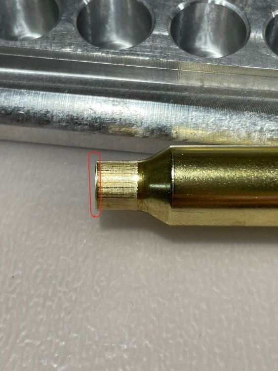

Creative Опубликовано: 24 июля 2023 Поделиться Опубликовано: 24 июля 2023 А из-за чего может быть подобный «раструб» на дульце после фул-сайза? (Возможно фото не передает, но на самом краю на 0.001 примерно диаметр больше), причем наблюдается на разных матрицах и бушингах и на 6.5 кридмур, и на 308 калибре. Длина гильзы не больше максимума. И еще если не сложно, подскажите, имею матрицы фулсайз видден и вилсон. Видден жмет верх 0.0005-0.001 и низ примерно 0.0005. Вилсон жмет верх 0.001-0.0015 и низ примерно 0.0005 точнее померять штангеном сложно, и обе судя по царапинкам не обжимают середину. Эти матрицы имеют право на жизнь, или покупать третью?) Ссылка на комментарий
НСК-И Опубликовано: 24 июля 2023 Поделиться Опубликовано: 24 июля 2023 Третью матрицу покупать не нужно, обе работают хорошо. в данном случае, мой выбор Вилсон . Ссылка на комментарий
НСК-И Опубликовано: 24 июля 2023 Поделиться Опубликовано: 24 июля 2023 По ,,раструбу,, точного ответа нет, нужно смотреть на месте. Но в любом случае причину нужно найти. Скорее всего методом тыка. Первый ,, тык,, сделать одну гильзу короче( подрезать ) на 10 тысячных и посмотреть после фулсайза на раструб . Или очень медленно заводить гильзу в бушинг и смотреть на результат . Нужно понять на каком этапе появляется раструб . Ссылка на комментарий
Creative Опубликовано: 24 июля 2023 Поделиться Опубликовано: 24 июля 2023 5 часов назад, НСК-И сказал: По ,,раструбу,, точного ответа нет, нужно смотреть на месте. Но в любом случае причину нужно найти. Скорее всего методом тыка. Первый ,, тык,, сделать одну гильзу короче( подрезать ) на 10 тысячных и посмотреть после фулсайза на раструб . Или очень медленно заводить гильзу в бушинг и смотреть на результат . Нужно понять на каком этапе появляется раструб . Спасибо! Буду пробовать искать проблему. Появилась недавно, как начал делать отжиг (амп, программа подобрана ацтеком). Как раз тогда появилась проблема, что бушшинги начали жать на не на 0.001 меньше, а на 0.002. Перечитал все их статьи об испытаниях ацтека ( разные гильзы, сортировки по весу, чистка перед отжигом). Наверное начну с отжига гильзы после отстрела, без предварительной чистки. Возможно, как Вы подсказывали в другой ветке имеет место чрезмерная стерильность гильзы, и как следствия - не совсем корректный подбор программы. Последний отстрел 35 штук - стабильная скорость в 2 метра в секунду, и разлет больше минуты, что сильно огорчило Ссылка на комментарий
НСК-И Опубликовано: 25 июля 2023 Поделиться Опубликовано: 25 июля 2023 После отжига чистка дульца нужна обязательна . еще момент, сделайте осмотр бушинга на предмет обнаружения окалины. Если окалина собирается в бушинге , её нужно удалить , иначе бушинг начнёт скрести дульце , оставлять бороздки на дульце и так далее . Ссылка на комментарий
Creative Опубликовано: 25 июля 2023 Поделиться Опубликовано: 25 июля 2023 4 часа назад, НСК-И сказал: После отжига чистка дульца нужна обязательна . еще момент, сделайте осмотр бушинга на предмет обнаружения окалины. Если окалина собирается в бушинге , её нужно удалить , иначе бушинг начнёт скрести дульце , оставлять бороздки на дульце и так далее . Да. Прочищаю его периодически, иначе после отжига на нем собираеются окалины, въедаются в него и царапают гильзы. Фото еще первых гильз, уже понял, что их нужно чистить стальной ватой немного перед фул сайзом Ссылка на комментарий
Gron Опубликовано: 28 июля 2023 Поделиться Опубликовано: 28 июля 2023 25.07.2023 в 11:47, Creative сказал: Да. Прочищаю его периодически, иначе после отжига на нем собираеются окалины, въедаются в него и царапают гильзы. Фото еще первых гильз, уже понял, что их нужно чистить стальной ватой немного перед фул сайзом используйте графитку перед обжимом, у меня такое было на виддэне на новых гильзах. Большое усилие с высоким трением приводит к небольшому задиру. Ну и естественно посадку матрицы в пресс проверьте, чтобы не было ударов по шелхолдеру Ссылка на комментарий

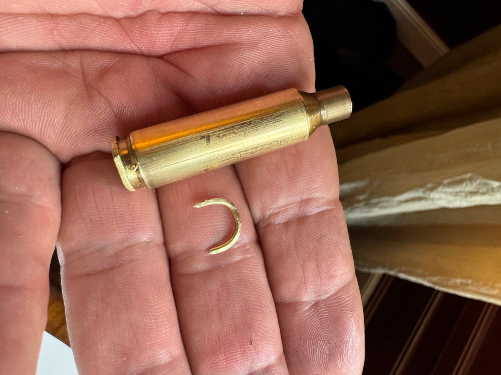

Alex-rally Опубликовано: 9 марта 2024 Поделиться Опубликовано: 9 марта 2024 Нужен совет. После 4-7 цикла стал массово отрываться рант гильзы при попытке вытащить гильзу из матрицы. Смазываю хорошо imperial. Blaser R8 6.5 creedmoor, гильзы были на старте новые Lapua, матрица Wilson фулсайз, бушинг 288. Плечи опускаю на 0.003 (иначе работа затвора не очень). Низ жмет 0.002-0.003 верх 0.003. Слишком сильно пережимает? Попробовать другую матрицу? Ссылка на комментарий
НСК-И Опубликовано: 9 марта 2024 Поделиться Опубликовано: 9 марта 2024 56 минут назад, Alex-rally сказал: Низ жмет 0.002-0.003 верх 0.003. Слишком сильно пережимает? Скорее всего пережимает. верх не критично , но низ очень много 0.003! На фото видно следы от матрицы по всему телу гильзы . Пробуйте поменять матрицу на другой размер или эту доработайте ( расточите)в нужный размер . Ссылка на комментарий
