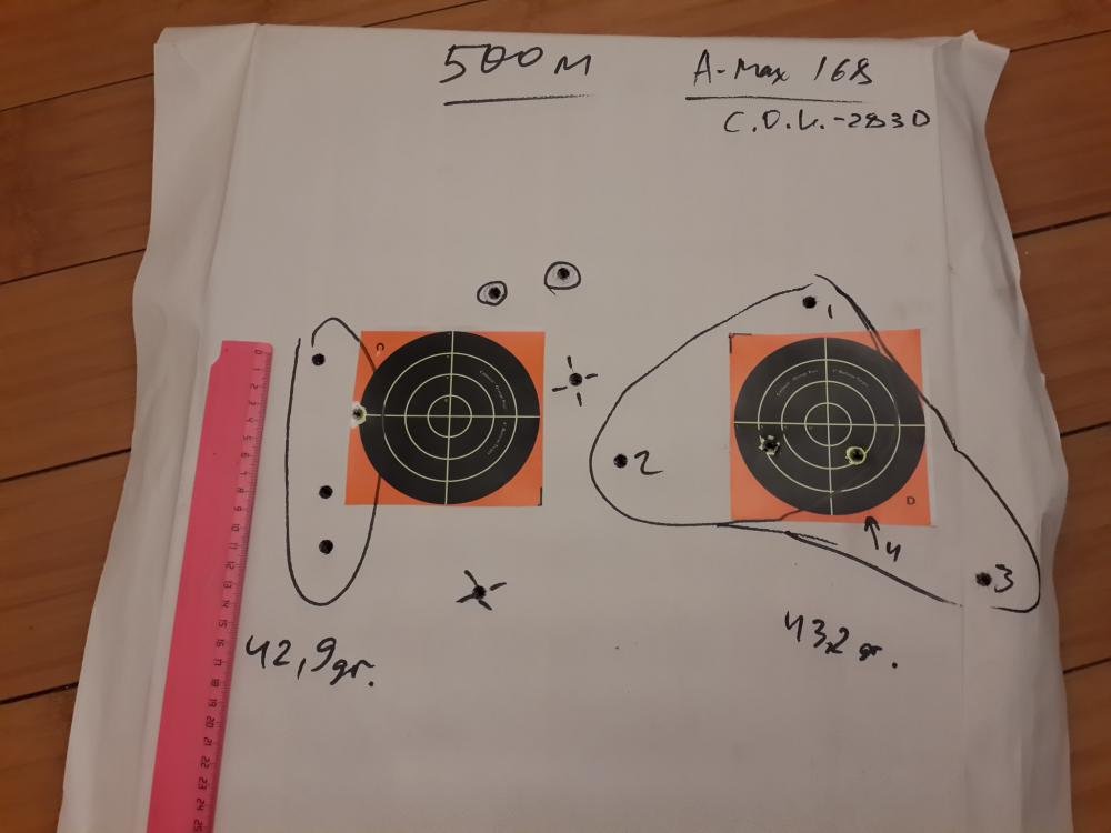

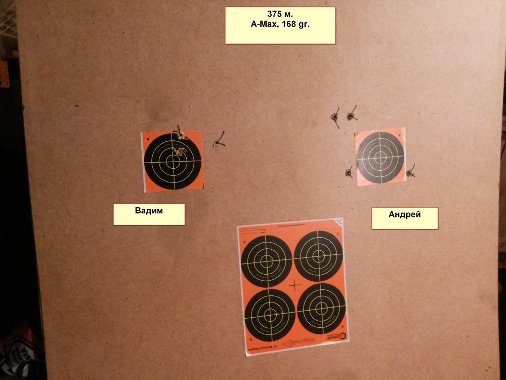

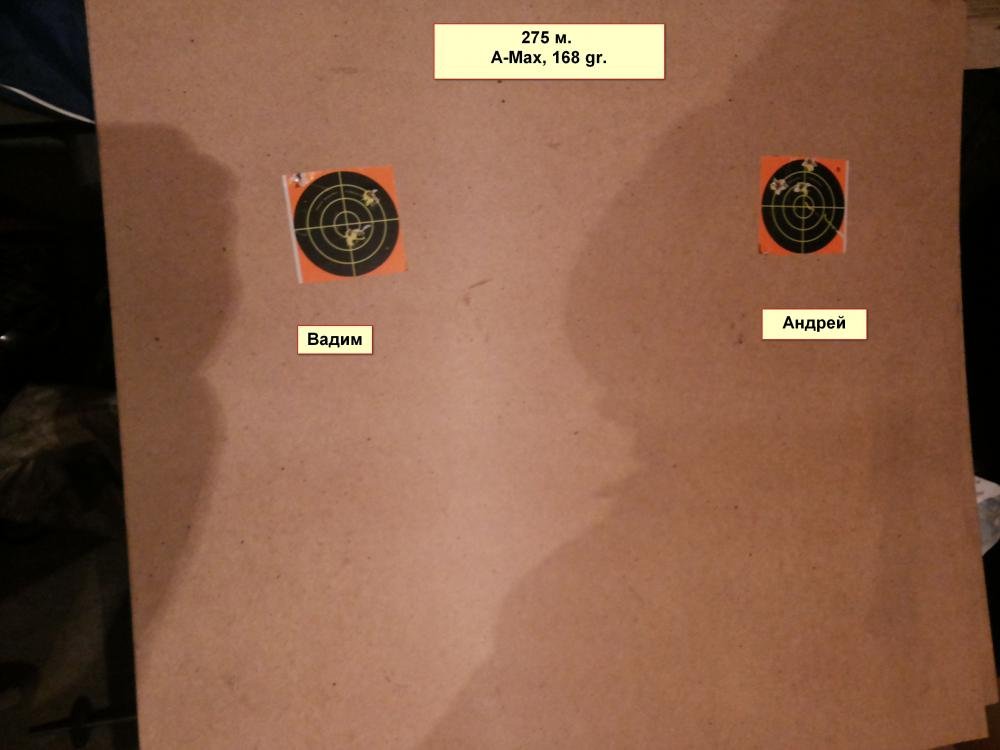

Прострелом до 500 м. у нас А-макс еще как-то худо-бедно полетел. Поправки, вводимые в прицел, совпадали с данными бал.калькулятора ...
Но, затем на пробу стрельнули на 750 м (по расчетам поправок в Стрелке-про) ... и ...и вообще не попали в щит размером 90 х 80 см :o
Ветер был от 1,5 до 5 м/с, с порывами до 9-10 м/с.
275 м.
375 м.

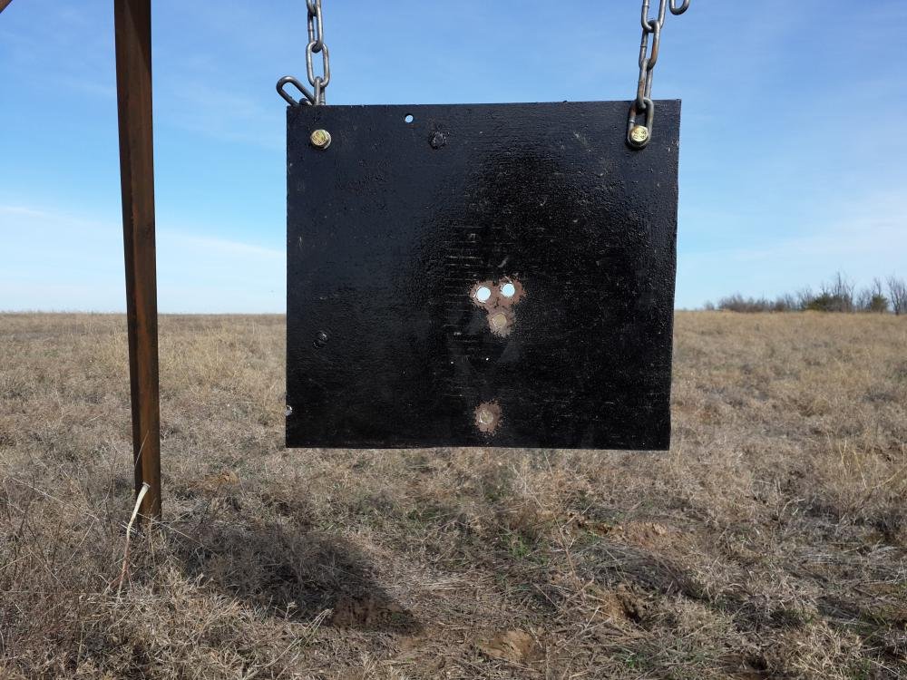

одноразовый гонг на 425 м :)
сквозные отверстия диаметром ~ 13мм :eek:
500 м.
Будем учиться стрелять дальше ... и ... активно изучаем тему про флаги :rolleyes:
