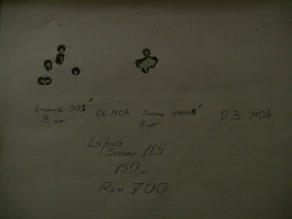

Rem700 Posted October 23, 2013 Author Share Posted October 23, 2013 По теме: С Уважением Анатолий! Link to comment
Пилот Posted October 24, 2013 Share Posted October 24, 2013 А бытовало мнение, якобы биение не влияет на кучу. А здесь показательно влияет. С ув. Урал Link to comment

стрелок1967 Posted October 24, 2013 Share Posted October 24, 2013 А бытовало мнение, якобы биение не влияет на кучу. А здесь показательно влияет. С ув. Урал Мнений много,и кучи тоже разные,даже бывают на земле и с запахом:o Link to comment
Пилот Posted October 24, 2013 Share Posted October 24, 2013 Мнений много,и кучи тоже разные,даже бывают на земле и с запахом:o Ну да, смотря у кого, какая куча в голове. С ув. Link to comment
