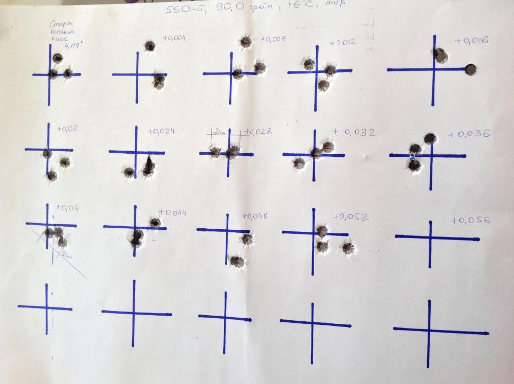

Ну, вот и решил попробовать, что это такое касание (кисс), закусывание (зажим).
Сначала нашел оптимальную навеску, по совету Игоря.
Остановился на 90 грейн 560-го, что по скорости соответствует 91,5 грейнам 165-го
Приготовил заранее поздним вечером 14 групп по 3, начиная от касания в нарезы, с шагом в 0,004".
Вот что получил, сильно не смеяться, не все же могут как Игорь:)
Почесав с Юрой затылок, решили оставить посадку пули в диапазоне от +0,024 до +0,032", вроде меньше вертикали
Как ваше мнение?
Здесь конечно не с БР упора, тоже вносит коррективы, спуск туговат (буду ставить джевел).
Но надежда умирает последней, потому есть к чему стремиться, чтобы мишень выглядела как у топикстартера:)
Еще, кто собирается работать на сунаре(ирбисе), попутно сравнил навеску с вихтой 560-й, вот одна мишень.

На фото вентилятор???Это из-за миража?Мираж в тире есть???После выстрела винтовка откатывает в одно место?На мишени это очень хорошо видно,куда ушло перекрестие после выстрела.Мишени мне не понравились(без обид:))338 прост в настройках,но не прост в производстве выстрела,нужно понять,как стрелять из конкретной винтовки.Щека используется?(стрелок вжимается в щеку на прикладе?)
Еще напрягает :),что группы расположены в разных местах на мишени(левее,правее,выше,ниже)по сути ,все в разных местах,при ОДНОЙ ТОЧКЕ ПРИЦЕЛИВАНИЯ(как я понимаю в центр,в перекрестие?)Большое подозрение,что проблемы именно с производством выстрела,ИМХО.
Да, вентилятор, без него конвективные потоки идут от ствола. После выстрела подпрыгивает, смещается налево сантиметров 4-5. К щеке не прикасался, только на спусковой крючок. Может попробовать вжиматься в щеку?
А какая картинка в прицеле?когда вентилятор не работает?И какая ,когда вентилятор включен???В моем подвале похожие проблемы,порой очень жуткий мираж,иногда мне удается победить(обмануть)мираж,в свое время намучился с этой проблемой.
В тире мираж от нагрева ствола уже после двух трех выстрелов. Антимиражная лента не сильно спасает, поэтому вентилятор.
Мое мнение, разброс по горизонту из-за стрельбы свободным откатом с сошек, которые откатывались то чуть правее, то левее. Надо было стрелять с упора.
