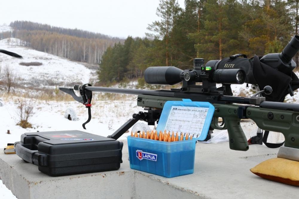

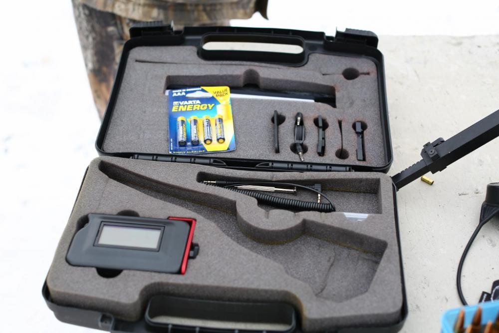

Была недавно задача собрать патрон по характеристикам аналогичный заводскому. Сделали быстро через хронограф с подбором и прострелом параллельно с фабричным на 100м. Проверяли подвесив Magnetospeed одновременно через ProHrono. Разница в показаниях приборов примерно 3-5м/с при облачной погоде. Причём это не первый комплект когда простреливается Hrono одновременно с Magneto(поколение первое и третье).
Увод СТП с подвешенным Magneto на толстых 30"-32" стволах был вверх примерно 1МОА. Небыло на винтовке- AR с 16" стволом.

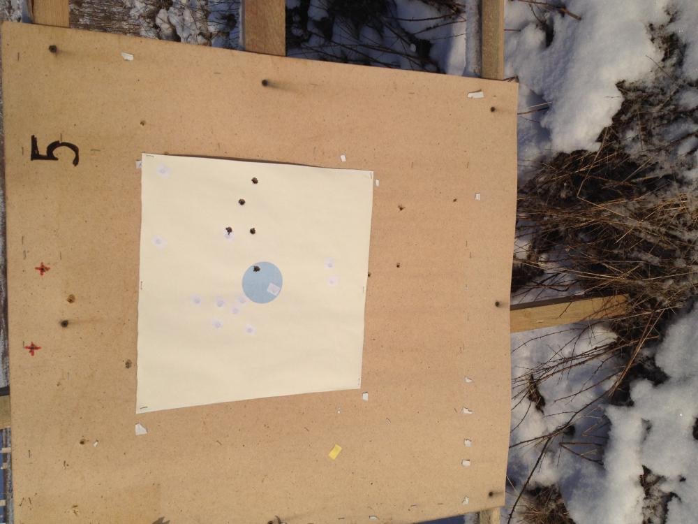

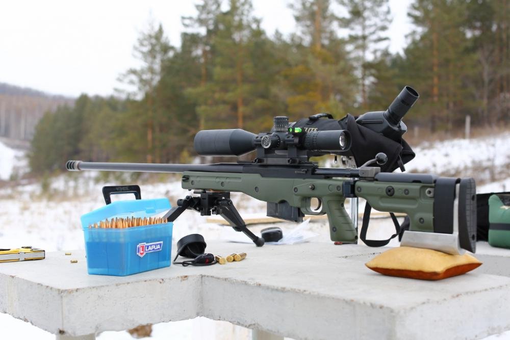

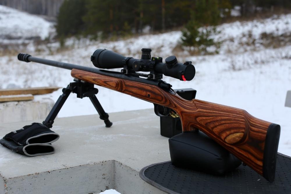

С АВшкой занимался, отрабатывал вкладку с целью видеть свои попадания. Гдето в 70% вижу. Всетаки 338лм "строгий" калибр:D
А это две группы по три.
Первая чистый холодный ствол.
Вторая после 40 выстрелов.
Изменено пользователем gera.v
С уважением, Юрий.
