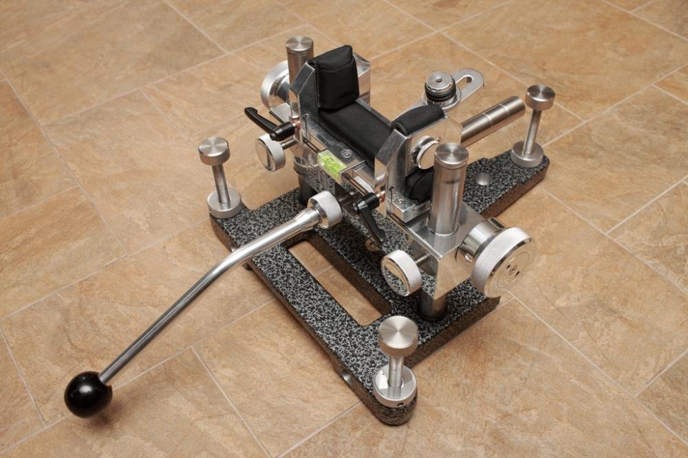

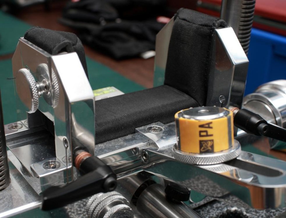

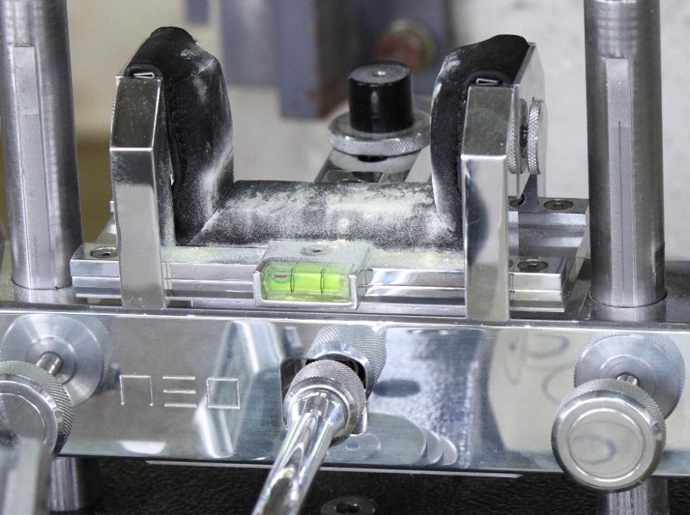

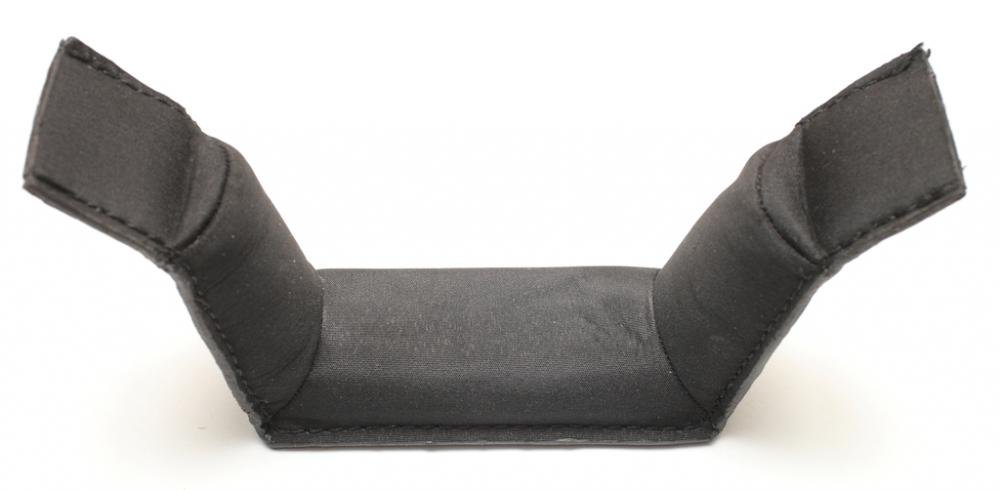

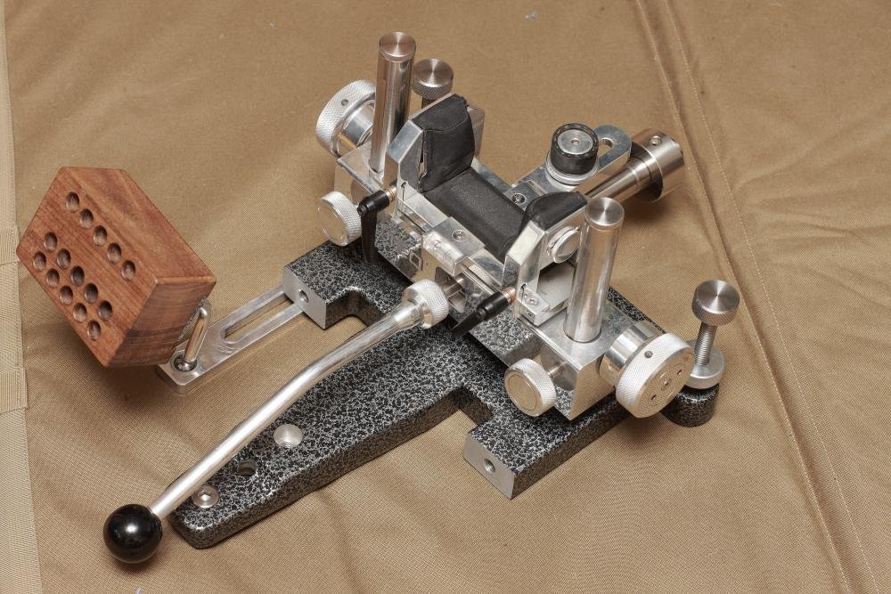

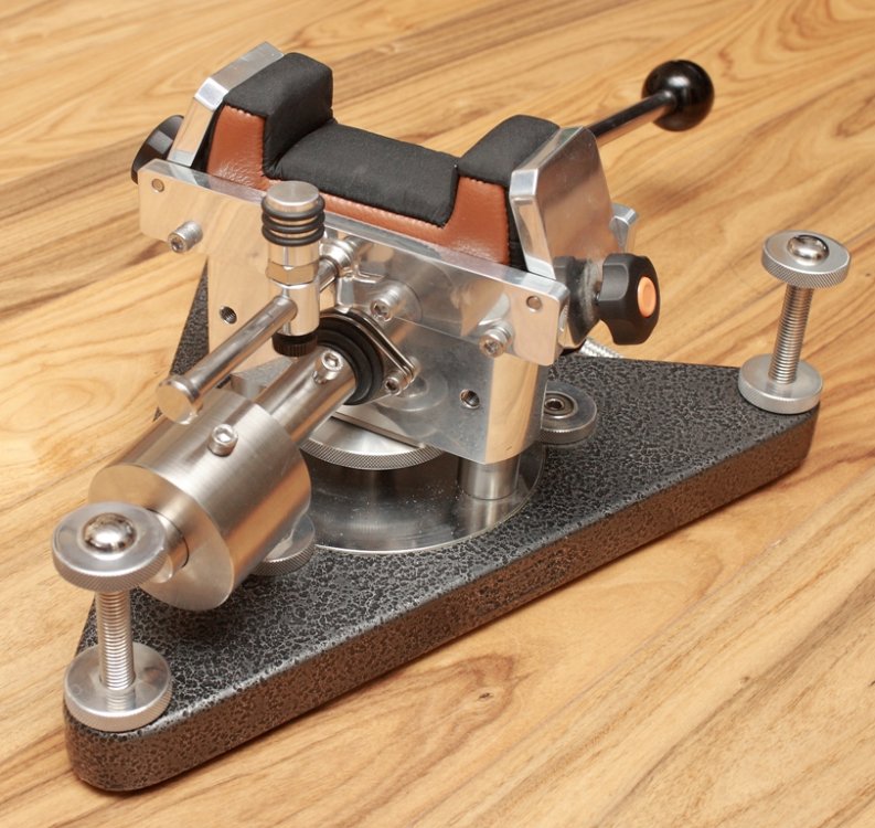

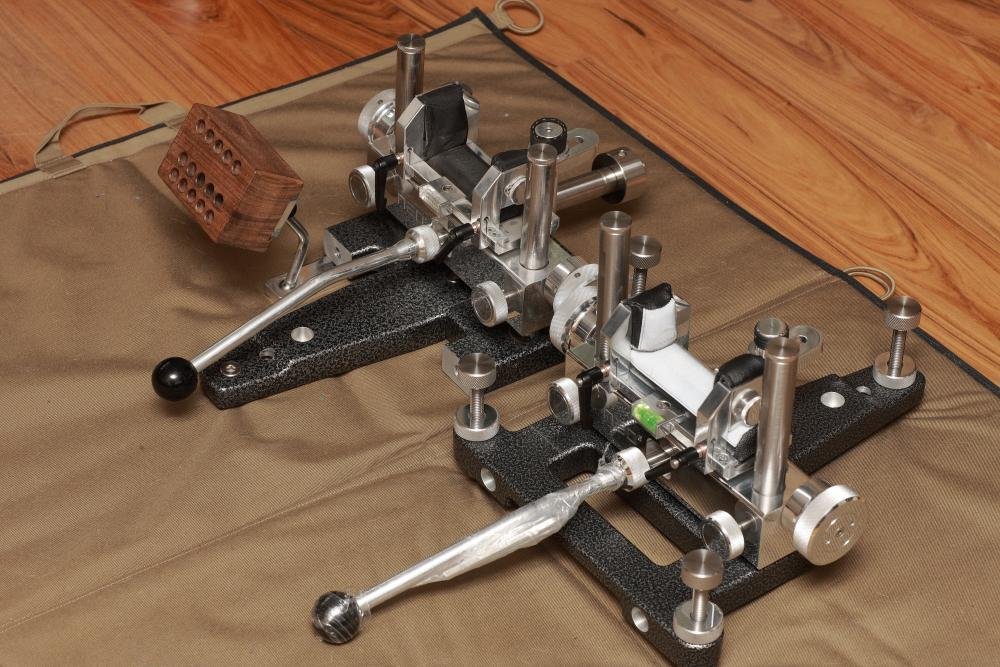

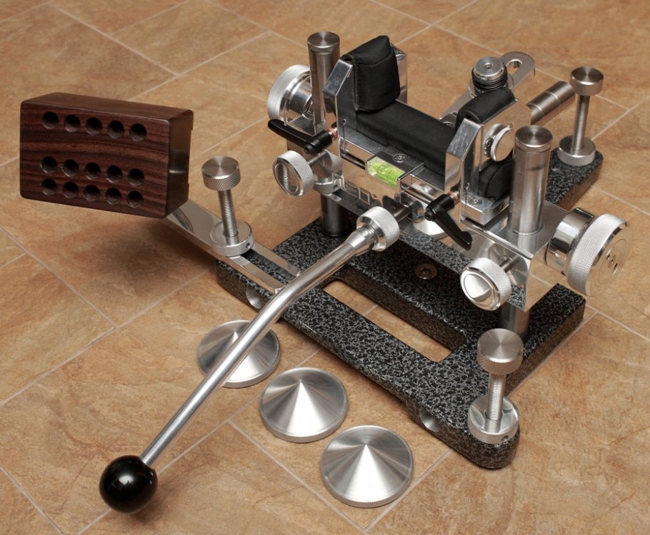

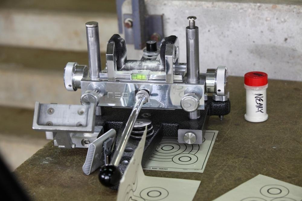

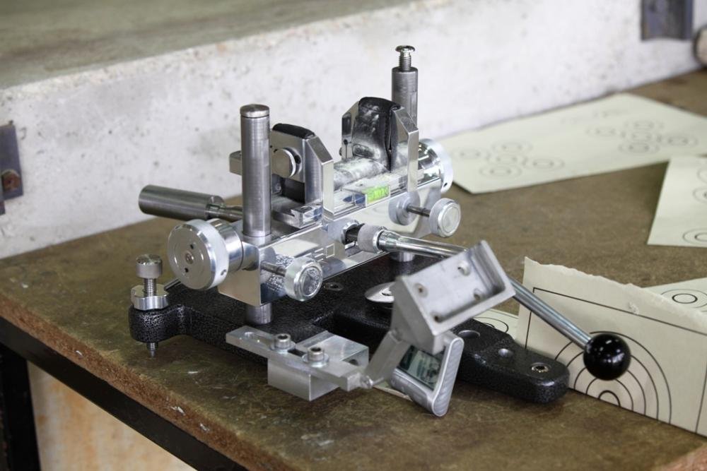

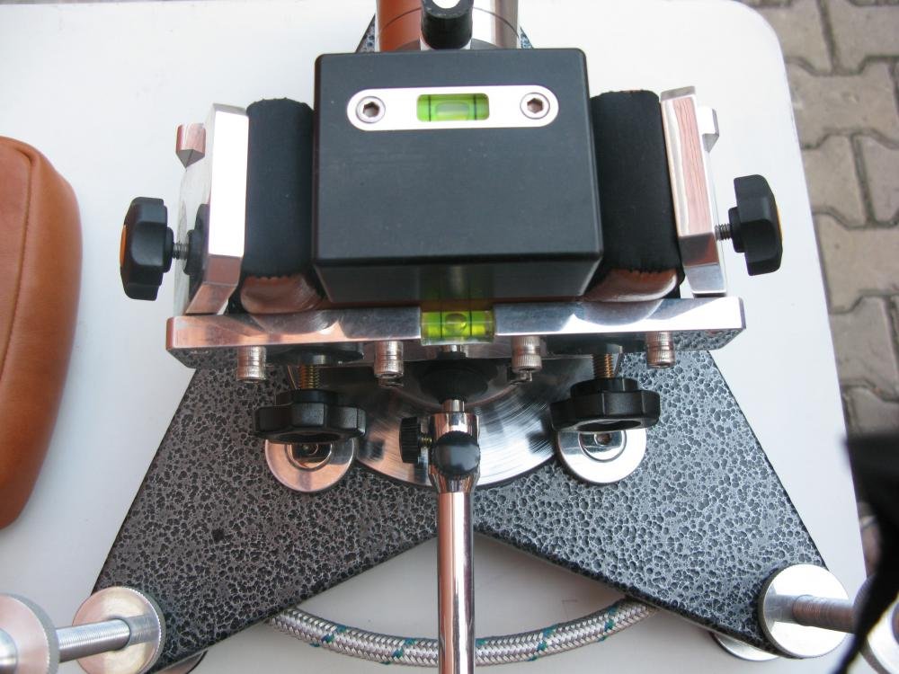

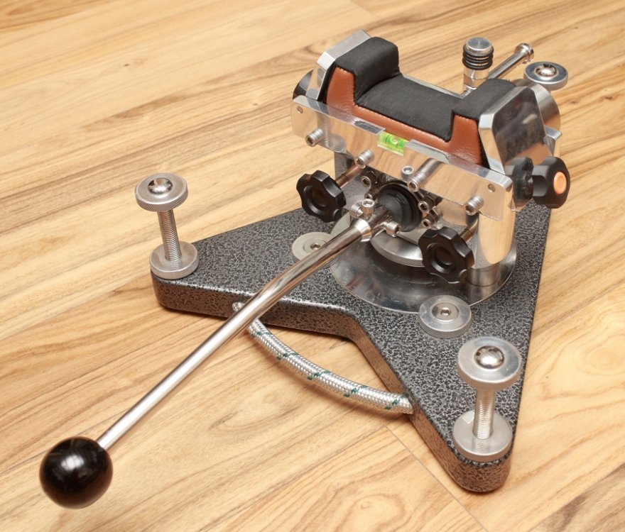

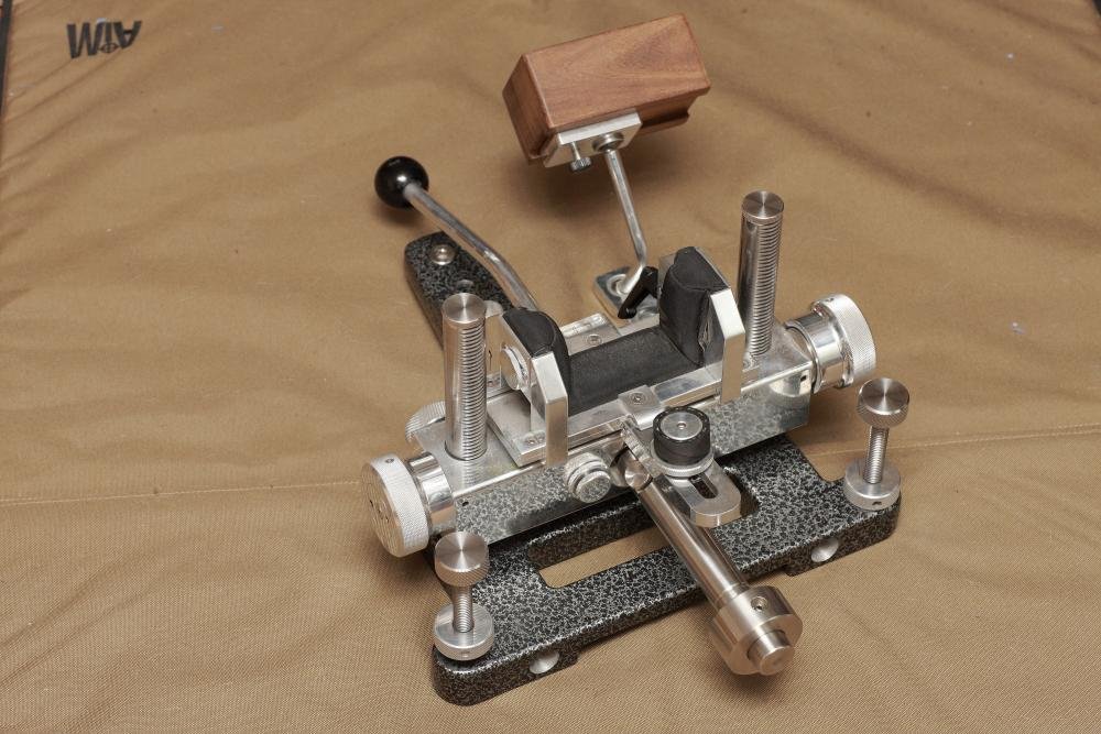

НСК-И Опубликовано: 11 апреля 2013 Поделиться Опубликовано: 11 апреля 2013 (изменено) С 2004 года смотрю на короткий бенчерст очень внимательно:)С каждым годом все больше упоров с джойстиком.По сути их всего два,СЕБ и ФАРЛЕЙ.Сейчас все больше народ переходит на СЕБа,СЕБ это высочайшее качество изготовления,постоянное совершенство и контроль.Сейчас пока в наличии старый фарлей полностью доведенный до ума,нареканий к нему нет,работает ,как часы:) Мой Фарлей в тяжелом исполнении Купить ФАРЛЕЙ тут http://brtshooterssupply.com.au/brands/farley-rest.html А это СЕБ НЕО Майка Рэтигана.Раньше он долгие годы использовал Фарлей,потом перешел на СЕБА,на конкретный вопрос:)что лучше,дал конкретный ответ:)СЕБ НЕО:) А это старый СЕБ,первые версии Сегодня на вопрос,что взять,ответ однозначный,СЕБ НЕО:)ИМХО Кастом мешок(ПРАВИЛЬНЫЙ)для СЭБА Изменено 17 июня 2017 пользователем НСК-И Ссылка на комментарий

НСК-И Опубликовано: 12 апреля 2013 Автор Поделиться Опубликовано: 12 апреля 2013 Игорь, приветствую А. что-нибудь, можете сказать про этот упор http://www.dolphinguncompany.co.uk/index.php/our-products/rifle-parts/dolphin-co-axial-rest , хотя бы про внешний вид? Компания, вроде, известная... Внешне красивый:)но дело не в красоте,главное,КАК РАБОТАЕТ УПОР!!!Что бы это понять нужно тестировать.На мой взгляд,проще купить сразу уже проверенный вариант(СЕБ НЕО)и закрыть вопрос. А что бы понять ,как должен работать упор нужно поработать на работающем упоре.Подвигать винтовку,почувствовать,как все должно работать.Я когда это почувствовал,долго ходил под впечатлением:)До сих пор помню:) С уважением. Ссылка на комментарий

НСК-И Опубликовано: 18 апреля 2013 Автор Поделиться Опубликовано: 18 апреля 2013 Резьба дюймовая Основные моменты доводки такие Поменять основание на более тяжелое Сделать выше ноги Поменять фиксирующий болт на рычаг Заменить болты которыми настраивают усилие работы джойстика,поставить с большим усилием Заменить мешок на эджвуд Разобрать голову упора,протянуть все внутри ,смазать все внутри сухим графитом,собрать и отрегулировать усилие работы джойстика Ссылка на комментарий

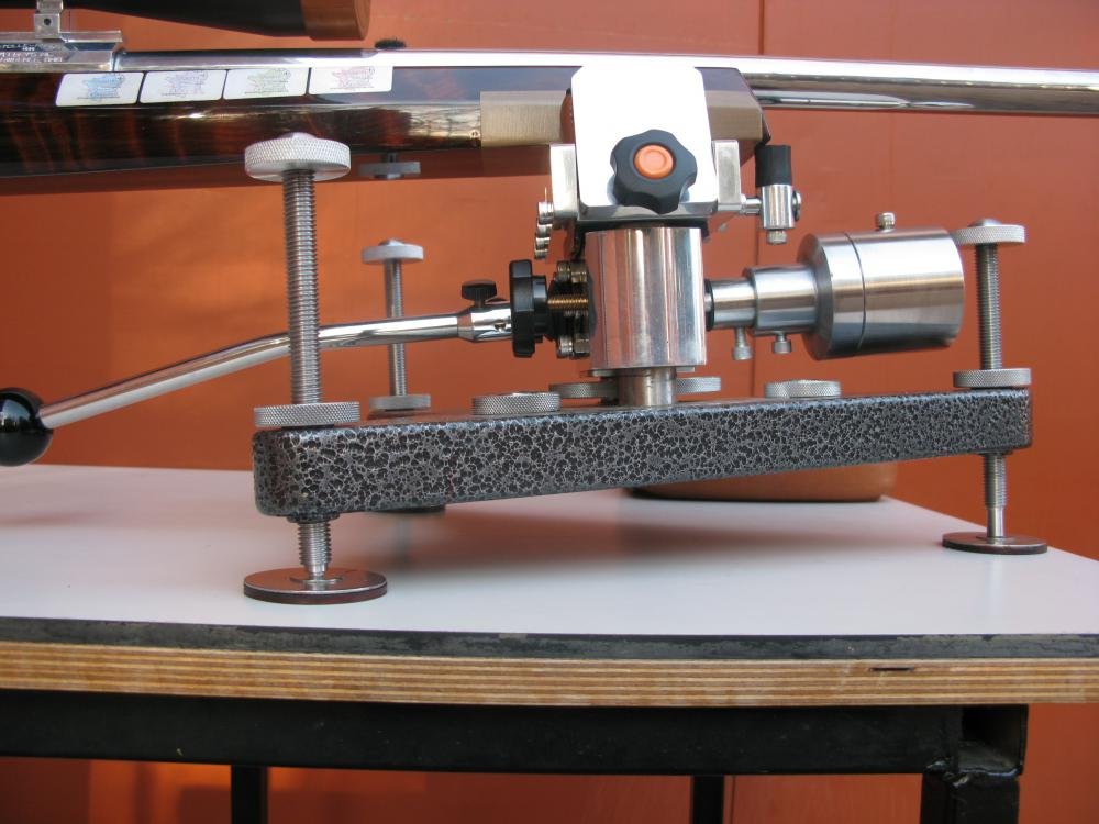

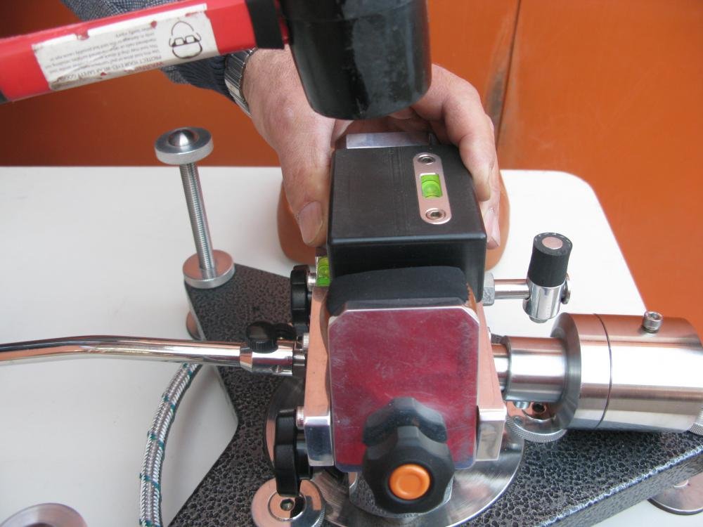

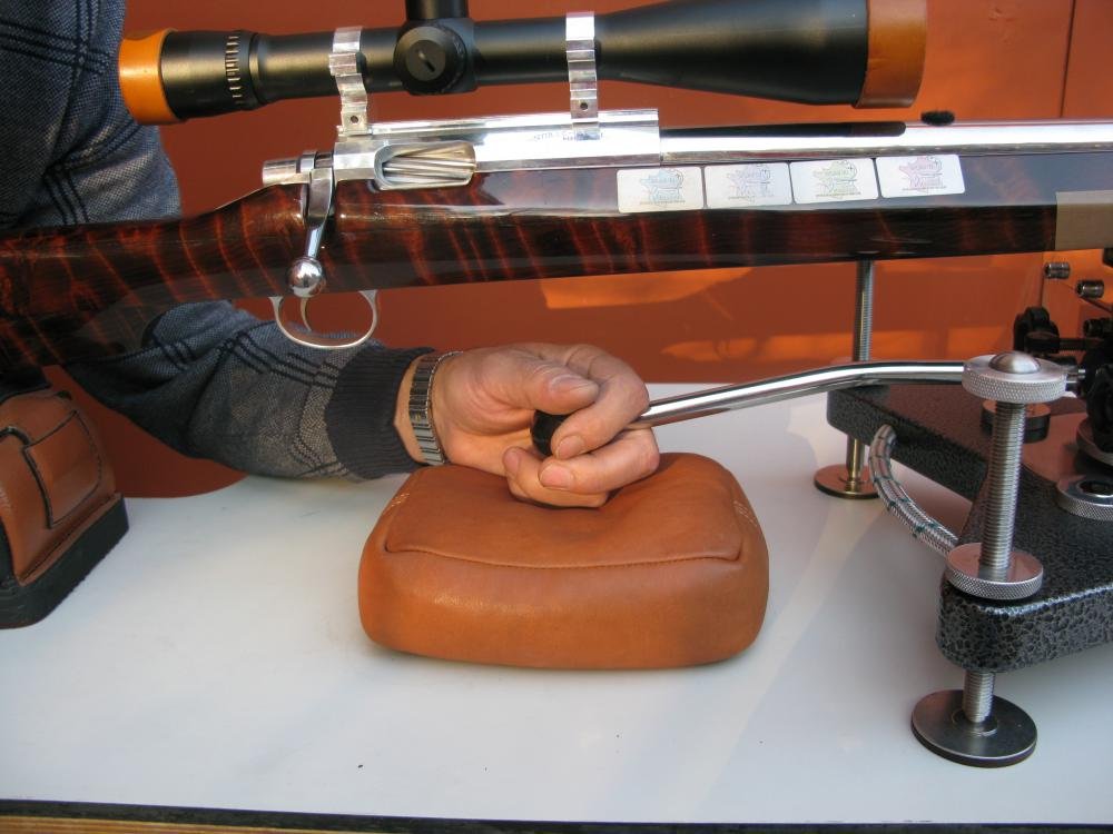

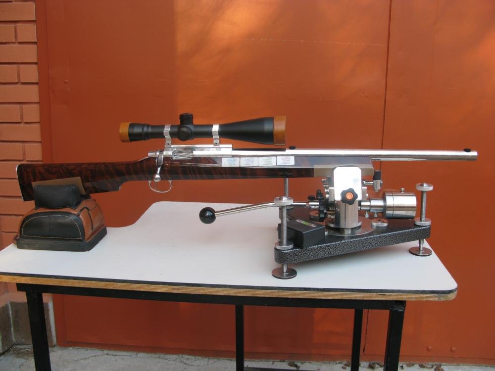

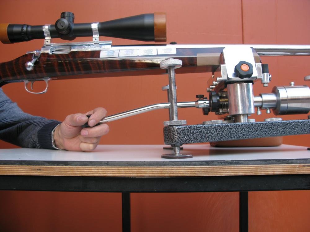

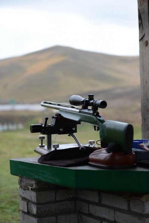

ВДЧ Опубликовано: 10 мая 2013 Поделиться Опубликовано: 10 мая 2013 (изменено) Далее хочу дать рекомендации по установке упора для стрельбы со стола. Итак: Установка упора 1) Устанавливаем упор на столе и ориентируем его продольную ось в сторону мишени. Также выставляем задний мешок. Ослабляем барашки прижима ушей переднего мешка и устанавливаем винтовку. Естественно,что затвора на винтовке (как у меня на фото) не должно быть.:) 2) Подбиваем ладонью приклад винтовки для обеспечения плотного контакта с задним мешком. Далее с помощью заднего мешка выставляем винтовку по горизонтали и регулировками ног и вертикальным перемещением головы упора выставляем винтовку по вертикали до совмещения центра прицельной сетки с мишенью. Здесь есть один важный момент. Регулировкой ног упора мы также должны слегка наклонить упор назад. Для чего мы это делаем? Во первых, потому что джойстик лучше всего работает в средних положениях, так как минимизируется пружинящее воздействие двух резиновых пыльников. Во вторых этим мы обеспечиваем удобное удержание джойстика и полный контакт левой руки со столом. А это очень важно, так как во время выстрела джойстик надо удерживать. Ну а что делать если упор пришлось поднять так, что джойстик в среднем положении находится слишком высоко от стола? Например это может быть если угол места цели пять и более градусов или слишком высокий задний мешок. Конечно, можно наклонить упор ещё больше , но тогда будет плохой контакт цевъя (или переднего адаптера) с плоскостью переднего мешка. В таком случае можно использовать специальную подушку, как правило набитую пластиковыми гранулами. 3) Снимаем винтовку с упора и фиксируем ноги упора контрогайками, при этом если на упоре есть пузырьковый уровень, то выставляем его по горизонту. Лёгкими ударами резинового молотка вбиваем ноги упора в бетонный стол. Если нет желания портить поверхность стола, то можно использовать вот такие опоры: На кучность это не влияет. 4) Специальным вкладышем с помощью лёгких ударов резинового молотка формуем опорную поверхность переднего мешка. 5) Устанавливаем винтовку, ещё раз слегка подбиваем прикладом задний мешок. Проверяем через прицел правильность установки винтовки. Затягиваем барашки поджима ушей переднего мешка так, чтобы уши отформовались цевьем. Затем барашки ослабляем и проверяем лёгкость движения винтовки в упоре. Винтовка в упоре должна двигаться легко, в противном случае будут отрывы. Этот момент очень важен для точной стрельбы. 6) Ещё раз проверяем через прицел правильность установки винтовки и после этого фиксируем механизм вертикального перемещения головы упора. Упор готов к работе. С уважением, ВДЧ Изменено 10 мая 2013 пользователем ВДЧ Ссылка на комментарий
