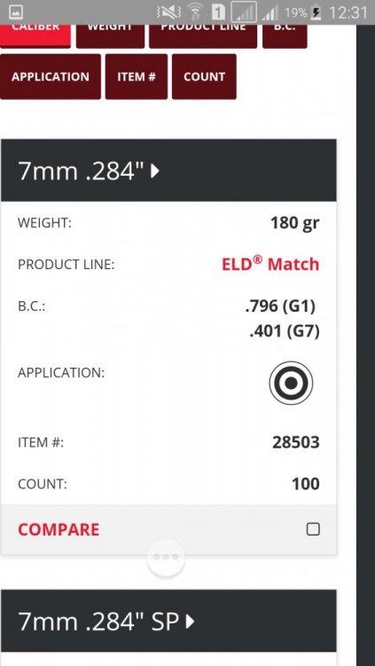

huntsv Опубликовано: 2 августа 2014 Поделиться Опубликовано: 2 августа 2014 По порядку... Барнаул 7.62 на 39 всегда доступен... Лёха, шутку оценил:). Сам стреляю из 300WM и все меня устраивает И я стреляю из 300WM, но... Лёш, какой-то он "недостаточный" что-ли. Да и прожорлив не в меру:). Калибр нужно брать сразу правильный.имхо(7-270,300всм) Игорь, а 7-270, в России, сертифицирован ? По 300ВСМ - да перспективный патрон. А в какой "связке" пуля-порох, он рассматривается ? C выше сказанного, большой разници по результатам между этими калибрами нет, пишут что у 300всм ствол немного дольше живет , чем 7-270 и .284 ? Это, только применяя, в 300всм, бергер 230грн. Где-то читал, что для этого подходит только один тонер IMR 7828 SSC. Нашел http://forum.accurateshooter.com/index.php?topic=2238517.45 пост #55. Что интересно, применяет капсюль КВБ - 7:). Пули, всё-равно, 7мм или 0.300". Вадим, помнишь, вечером, у мотеля, за коньячком;), я спросил у тебя:"Вадим, а что с 7мм пулями. Доставать трудно ?" Ты ответил:"Полная ж..." :) Обратите внимание http://www.midwayusa.com/find?sortby=1&itemsperpage=24&newcategorydimensionid=20659 из 11-ти представленных, подходящих под наши задачи, только один вид в наличии. Остальные же - Out of Stock, No Backorder :(. Не знаю, может у кого вызовет улыбку, но самый перспективный патрон, исходя из наших реалий - 308Вин. С уважением, Сергей Викторович Ссылка на комментарий
