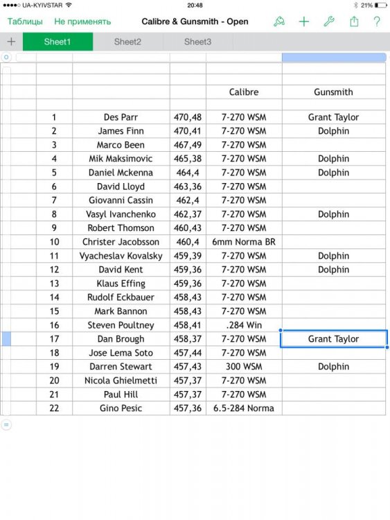

Как видно из таблицы,калибр ТОЛЬКО 7-270,все остальные статисты.Если в планах выступление за рубежом,тогда только 7-270,других вариантов нет.ИМХО

Соединённое Королевство - дорогая страна. Но чтобы не проигрывать в железе, нужно брать лучшее железо.
Варианта два: либо F/Open 7/270 WSM и ствол на 400 выстрелов, либо F/TR .308 Win, где с железом попроще.
