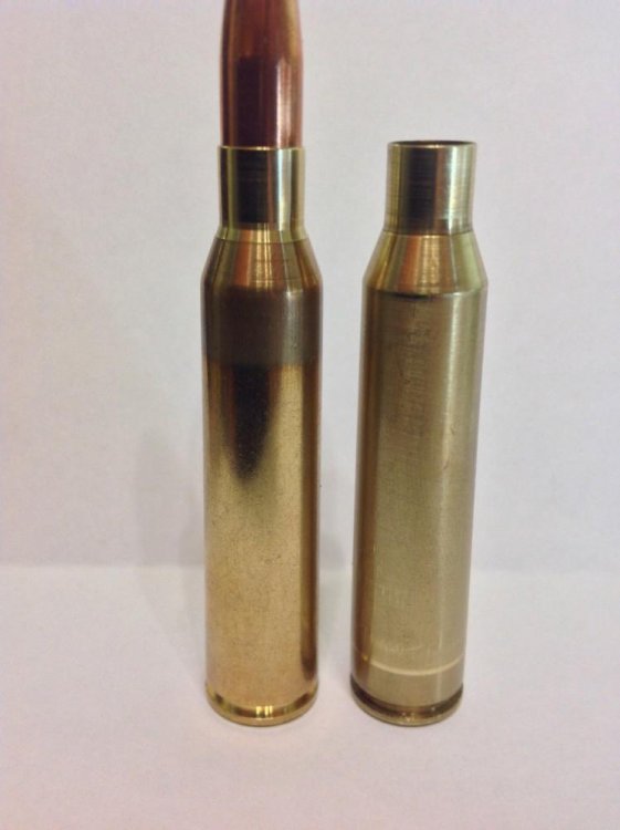

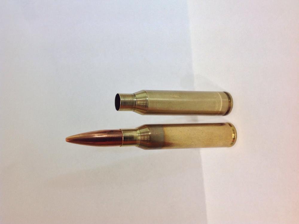

НСК-И Опубликовано: 11 марта 2014 Автор Поделиться Опубликовано: 11 марта 2014 Да, но на больших уходит после второго. Посмотрел фото,идеальный заход на плечи!(к вопросу о том,сколько нужно заходить) Ссылка на комментарий
Пилот Опубликовано: 11 марта 2014 Поделиться Опубликовано: 11 марта 2014 Правильнее будет "заход на плечи", если угол резца паралелен углу плеч, то будет ощущаться ногтем, что я предполагаю вернее, чем его нет (значит угол не совпадает). Ссылка на комментарий

НСК-И Опубликовано: 11 марта 2014 Автор Поделиться Опубликовано: 11 марта 2014 в пределах разумного Конечно нужно думать и действовать по ситуации,но повторюсь,страшного ничего нет. Вот пример 338ЛМ, [ATTACH=CONFIG]4749[/ATTACH] проточена КМ обычным резцом,даже не знаю какой там угол:)если заходить дальше можно разрезать гильзу:)На фото Пилота заход на плечи правильным резцом,разница видна и очевидная.Правильный резец заходит широко и не глубоко.Но сути это не меняет.На фото новые гильзы и отформованные в импрувт,отработали около 20ти циклов,специально прогнал одну гильзу:)и смотрел на изменения,это был первый опыт формовки из обычной в импрувт и было интересно:) Ссылка на комментарий
