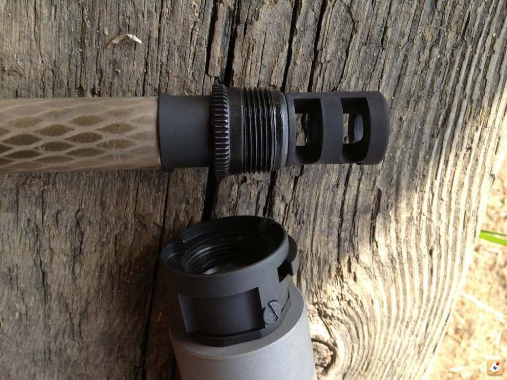

НСК-И Опубликовано: 24 декабря 2013 Поделиться Опубликовано: 24 декабря 2013 Кто в курсе,на этот дульник модератор накручивается или дульник нужно снимать??? Ссылка на комментарий
dаllаs Опубликовано: 24 декабря 2013 Поделиться Опубликовано: 24 декабря 2013 Накручивается. Но если это фотка из штатов, то модераторы оттуда привезти нереально вообще никак. Поэтому дульник придется менять на что-то более европейское. Они разные. Ссылка на комментарий
НСК-И Опубликовано: 24 декабря 2013 Автор Поделиться Опубликовано: 24 декабря 2013 . Но если это фотка из штатов, то модераторы оттуда привезти нереально вообще никак. Фотка из штатов,а в Украину могут привезти из штатов или в Англию?Есть информация по дульнику,как он в работе,отдачу гасит?На дульник ссылка есть? Ссылка на комментарий
dаllаs Опубликовано: 24 декабря 2013 Поделиться Опубликовано: 24 декабря 2013 Вопрос даже не в самой доставке. Из штатов модераторы везут только отчаянные люди, там очень серьезно с их покупкой, продаются по спец.разрешению конкретному покупателю, регистрируются, стоят весьма ощутимых денег. Покупатель (посредник) должен быть бесстрашный чтобы после покупки на себя его куда то отправлять :) Какой именно на фотке я не знаю , но производитель для Барретов вот http://www.advanced-armament.com/Muzzle-Brakes_c_32.html Скорее всего такой http://www.advanced-armament.com/TiTan-QD-Muzzle-Brake_p_496.html Модератор ставится такой http://www.advanced-armament.com/TiTAN-QD_p_416.html The TiTAN-QD has been tested and selected by some of our nation’s most demanding end users and was recently selected as the silencer for the Army’s XM2010 sniper rifle. Может и ещё кто-то есть, попроси нормально сфотать найдем. Обычно гасит, думаю не сильно лучше финского. Ссылка на комментарий
НСК-И Опубликовано: 24 декабря 2013 Автор Поделиться Опубликовано: 24 декабря 2013 Может и ещё кто-то есть Да меня просто сама система установки заинтересовала,очень удобно,закрутил с верху и все дела.Очень практично.Может финские системы есть ,быстросьмные.Дульник+модер? Ссылка на комментарий
dаllаs Опубликовано: 24 декабря 2013 Поделиться Опубликовано: 24 декабря 2013 Фины штатно комплектуют Sako TRG M10 такой системой, производитель Ase Utra . Для п/а также есть аналогичные. Фото из Интернета. Ссылка на комментарий
НСК-И Опубликовано: 24 декабря 2013 Автор Поделиться Опубликовано: 24 декабря 2013 Да по ссылкам это ОН,КРАСОТА!!!Может в Англию отправят или там есть такие?На АW наверняка такие ставят?! Блин:) я за тобой не успеваю:) Ссылка на комментарий
dаllаs Опубликовано: 24 декабря 2013 Поделиться Опубликовано: 24 декабря 2013 Не отправят :) Тебе нужен отчаянный финн :) Что на AW не знаю, к сожалению. Скорее всего это B&T, есть мнение что они лучшие. Ссылка на комментарий
НСК-И Опубликовано: 24 декабря 2013 Автор Поделиться Опубликовано: 24 декабря 2013 Фины штатно комплектуют Sako TRG M10 такой системой, На фото как то дульник стремно прикручен,на Американских просто идеально.ИМХО На второй фото вроде лучше. Ссылка на комментарий
evgenkim Опубликовано: 24 декабря 2013 Поделиться Опубликовано: 24 декабря 2013 если резьба метрическая то наверное имеет смысл заменить на http://www.aseutra.fi/s-series-sl7-bl-suppressor Ссылка на комментарий
НСК-И Опубликовано: 24 декабря 2013 Автор Поделиться Опубликовано: 24 декабря 2013 если резьба метрическая то наверное имеет смысл заменить на http://www.aseutra.fi/s-series-sl7-bl-suppressor Хороший выбор,очень практично. Ссылка на комментарий
Винни Пух! Опубликовано: 24 декабря 2013 Поделиться Опубликовано: 24 декабря 2013 AI свои делают модераторы. B&T тоже делают, все жестко стало у Финноф , за Америку вообще молчу. Даллас реально крут! Ссылка на комментарий
