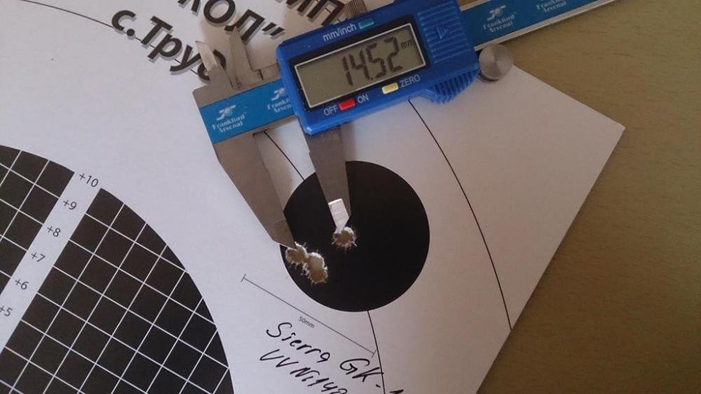

emil5koff Опубликовано: 28 июня 2015 Поделиться Опубликовано: 28 июня 2015 Спасибо,попробую прикрепить фотки -пуля Sierra GK BT-180 gr.,порох-VV N140-41,8 gr.,капсуль-CCI 200, C.O.L.-2,795", -пуля Geco TM-170 gr.,порох-VV N140-42,6 gr.,капсуль-CCI 200, C.O.L.-2,750", Ссылка на комментарий

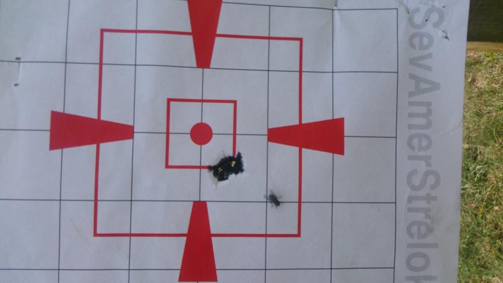

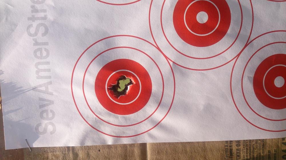

Gorski-RSO Опубликовано: 6 июля 2015 Поделиться Опубликовано: 6 июля 2015 (изменено) Приветствую! Может кому интересно :) Berger VLD 175 grn. VV 140. 44.0grn. Кнопка федерал 210. jump 0.002. От касания. Серия из трех и серия из пяти. Скорость померить не удалось. Жара 35*:) Отстрелял рецепт на 505 м. Три группы по три. Расстояние между пробоинами, Верхнего треугольника,1 моа. стрелял на 630 м, Два попадания в белом кругу. Скорость получилась 810 -815 мыс, + 23" С. Изменено 13 июля 2015 пользователем Gorski-RSO Ссылка на комментарий
viktor 34 Опубликовано: 6 июля 2015 Поделиться Опубликовано: 6 июля 2015 серия из пяти. Отличный результат! Судя по мишени где-то в районе 0.25моа. Можно поподробнее про комплекс в целом( длина, твист, сошки и т.д.). По квике скорость в районе 820м/с. С уважением, Виктор. Ссылка на комментарий
telega765 Опубликовано: 6 июля 2015 Поделиться Опубликовано: 6 июля 2015 185 скенар 43.8 сыплю , кол 72.6мм На 500 ветер 0,5 С ув.Олег Ссылка на комментарий
Gorski-RSO Опубликовано: 7 июля 2015 Поделиться Опубликовано: 7 июля 2015 Отличный результат! Судя по мишени где-то в районе 0.25моа. Можно поподробнее про комплекс в целом( длина, твист, сошки и т.д.). По квике скорость в районе 820м/с. Да без проблем!:) Тикка супер-варминт. Ствол 24 . Твист 11. Стол , сошки харрис, задний мешок. Ложа КРГ. ( гильзы НОВЫЕ!! НЕ ОБДУТЫ!!!) только подготовка по полной:) С уважением! Ссылка на комментарий
