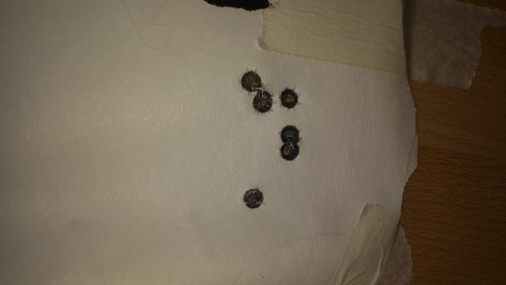

REM5566 Опубликовано: 18 июля 2015 Поделиться Опубликовано: 18 июля 2015 (изменено) НСК-И писал: Ждем мишени,очень интересная информация может получиться.Не часто люди делают такие эксперименты. Люблю я это дело : vv150 ганял на Бергер гибрид 168, Лапуа Сц.175L и Сц.167. но стреляю пока вот так - из 4 один в отрыве :), но не всегда :) Изменено 18 июля 2015 пользователем REM5566 Ссылка на комментарий

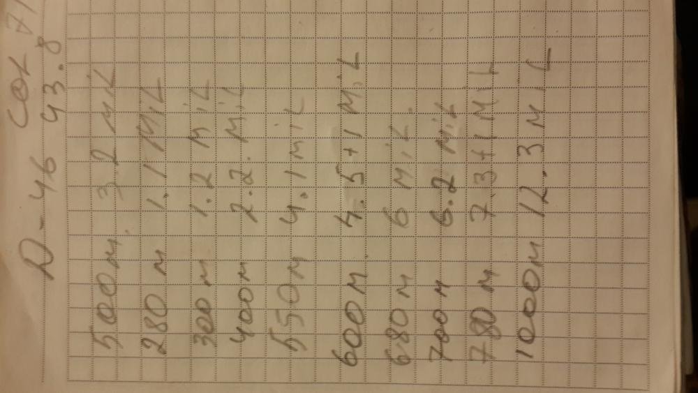

telega765 Опубликовано: 21 июля 2015 Поделиться Опубликовано: 21 июля 2015 epho писал: Lapua D46 185grn Не ровные они по длине сильно ,расстрелял 2 с лишнем тысячи не кучкуется на мишени в одну :D а по гонгам нормально . на 150 ВВ 43.8 С ув.Олег Ссылка на комментарий

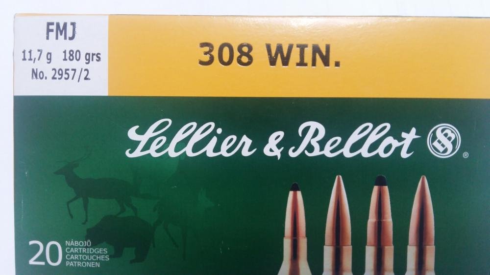

DVS Опубликовано: 7 августа 2015 Поделиться Опубликовано: 7 августа 2015 (изменено) Господа, кто стрелял такими? Подскажите какой БК у этой пули. Изменено 7 августа 2015 пользователем DVS С уважением, Дмитрий. Ссылка на комментарий
hollowpoint Опубликовано: 7 августа 2015 Поделиться Опубликовано: 7 августа 2015 http://www.shootforum.com/forum/bulletdb.html По данным отсюда 0,498. Ссылка на комментарий
DVS Опубликовано: 7 августа 2015 Поделиться Опубликовано: 7 августа 2015 hollowpoint, Спасибо! С уважением, Дмитрий. Ссылка на комментарий
telega765 Опубликовано: 7 августа 2015 Поделиться Опубликовано: 7 августа 2015 DVS писал: Подскажите http://www.sellier-bellot.cz/en/product/rifle-ammunition/products/caliber/652/ С ув.Олег Ссылка на комментарий
DVS Опубликовано: 7 августа 2015 Поделиться Опубликовано: 7 августа 2015 telega765 писал: http://www.sellier-bellot.cz/en/prod...s/caliber/652/ Спавибо, скоректировал. С уважением, Дмитрий. Ссылка на комментарий

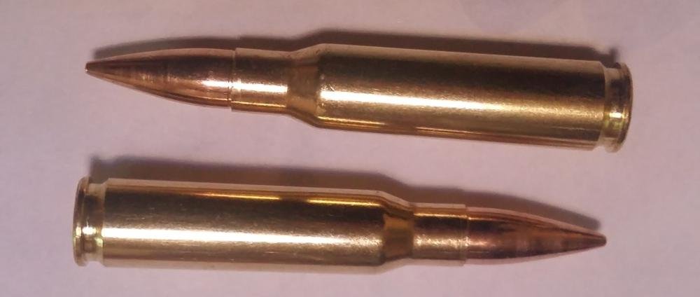

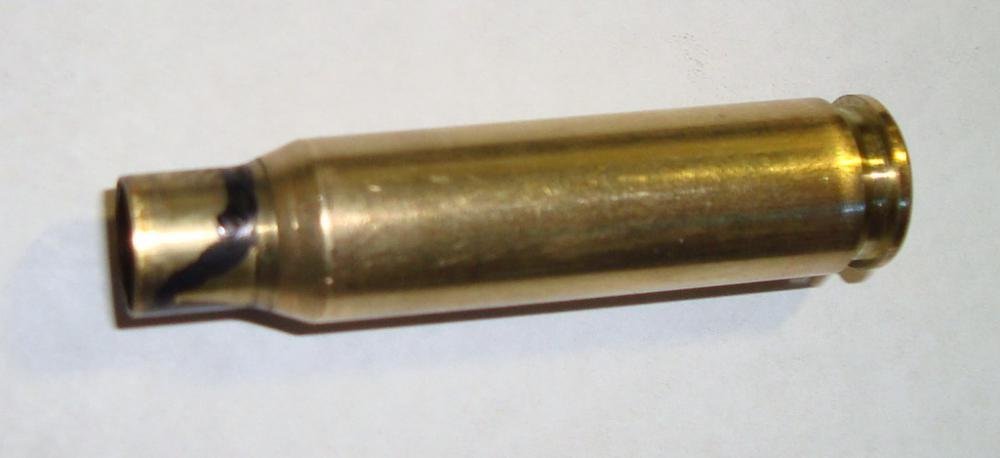

Алекс61 Опубликовано: 31 августа 2015 Поделиться Опубликовано: 31 августа 2015 Коллеги, не знал где задать вопрос, решил попробовать здесь. После выстрела на дульце гильзы остается волнообразная полоса нагара, для наглядности я ее фломастером обвел. Это случайно не прорыв пороховых газов? Ссылка на комментарий
Epsorokin Опубликовано: 1 сентября 2015 Поделиться Опубликовано: 1 сентября 2015 Нет. Вроде все правильно у вас. Волны должны быть по колличеству упоров. Если их нет, то стенки дульца толстоваты. Вроде как то так :) Сам где то прочитал, а где не помню :( Ссылка на комментарий

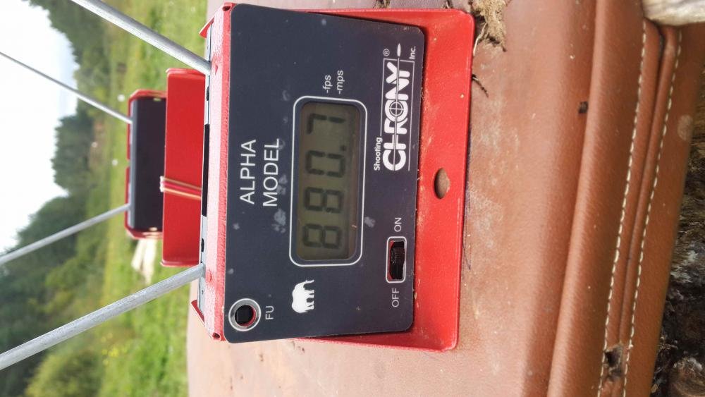

DeJa_Vu Опубликовано: 1 сентября 2015 Поделиться Опубликовано: 1 сентября 2015 telega765 писал: Перешел на 150 вв 355метров Попробую кол еще подвигать . Вот не знаю, стоит ли разгонять 175 на 880м.с. Мои эксперименты с ВЛД показали, что намного более предсказуемо и стабильно летит СМК 175. В районе 830 вообще песня - в одну дырку. На моем 11" твисте ВЛД ну никак не собралась. Ссылка на комментарий
telega765 Опубликовано: 1 сентября 2015 Поделиться Опубликовано: 1 сентября 2015 DeJa_Vu писал: 880м.с На 880 не кучкуется ,просто дошел до этой скорости :D Если бы кучканулось ,стрелял бы на ней С ув.Олег Ссылка на комментарий
DeJa_Vu Опубликовано: 1 сентября 2015 Поделиться Опубликовано: 1 сентября 2015 Понятно. А на какой скучковалось-то, если скучковалось. Интересно... Ссылка на комментарий

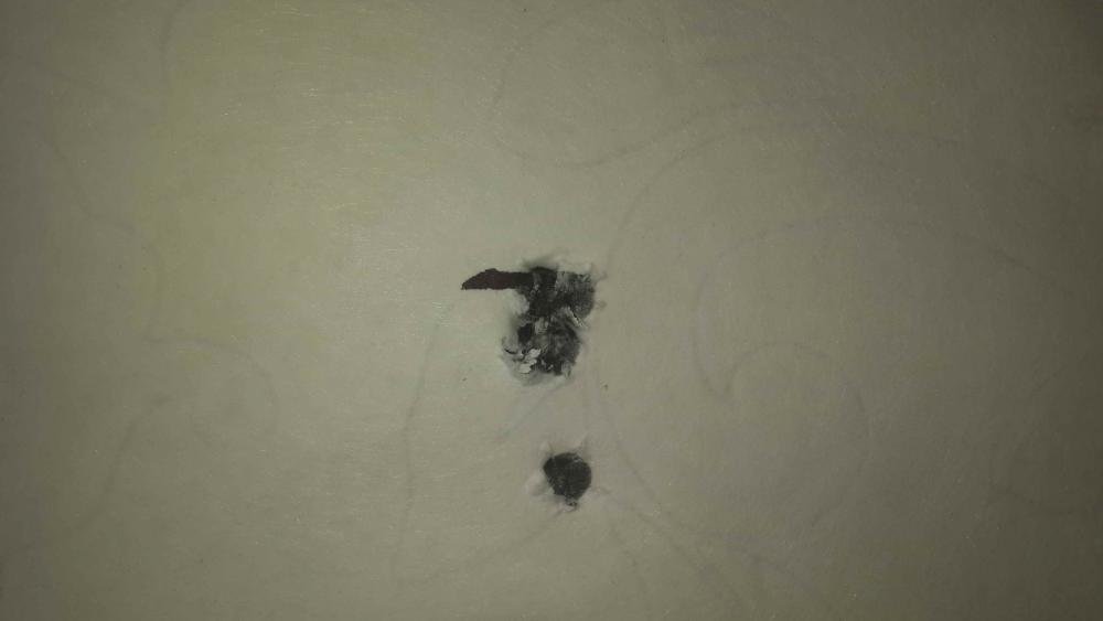

telega765 Опубликовано: 1 сентября 2015 Поделиться Опубликовано: 1 сентября 2015 (изменено) 49.5 ВВ550 не полхо думаю за 850 мс на 100 плохо на 355 хорошо дальше пока не пробовал .Фото повернуто ,отрыв в лево не в низ . Я искал до куда придел на 550вв и 175влд в закус на 51.5грейн нет даже признака . Изменено 1 сентября 2015 пользователем telega765 С ув.Олег Ссылка на комментарий
