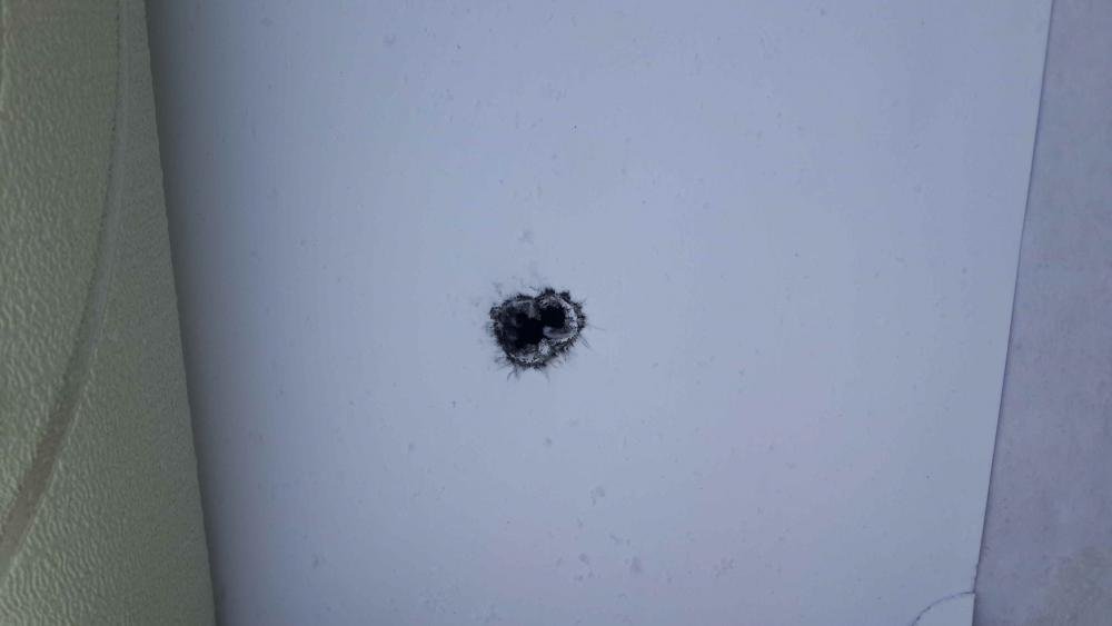

подскажите причину пожалуйста .....некоторые пули прилетают утюгами на 300 м тяжелая пуля ? маленькая скорость ?
Простите за сарказм :
Ваш вопрос про гладкоствол 12 калибра ? ☺Так это нормально на такой дистанции.☺
Без обид.
Будьте добры , больше информации о патроне и стволе. Или Ваш вопрос вообщем про утюги.
С ув.
ствол 11 твист тикка пуля лок бэйз 11 грамм навеска экспериментальная на 100 м дает 0.8 моа
Х..м. при таком твисте может перестабилизированна. А какую скорость получили при утюгах ?
Кстати а не могут ли ваши утюги быть рикошетом от земли перед мишенью ? Как вариант.
)) вполне возможно ...перед мишенью был не большой снег . скорость не мерял думаю около 800
Если с корочькой льда и мишень низко над землёй или стоит на земле то очень похоже на рикошет.
Если я окажусь прав , то рад был помочь.☺
спасибо учту ваше мнение
