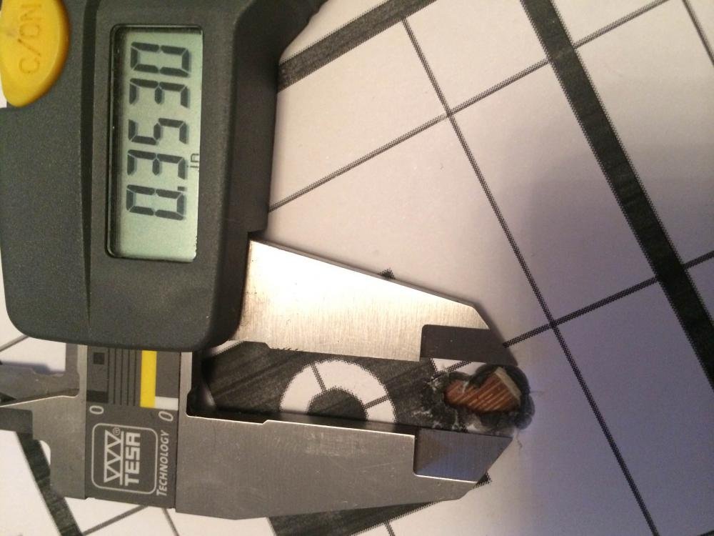

DVS Опубликовано: 29 февраля 2016 Поделиться Опубликовано: 29 февраля 2016 C308 43,8gr скорость 840 м/с Пальма (4 выстрела) С уважением, Дмитрий. Ссылка на комментарий
Koss34 Опубликовано: 29 февраля 2016 Поделиться Опубликовано: 29 февраля 2016 [ATTACH=CONFIG]11807[/ATTACH] C308 43,8gr скорость 840 м/с Пальма (4 выстрела) А какой ствол твист, и какая партия сунара, скорость чем меряли? Ссылка на комментарий
DVS Опубликовано: 1 марта 2016 Поделиться Опубликовано: 1 марта 2016 А какой ствол твист, и какая партия сунара, скорость чем меряли? REM 700 XCR CT 20" твист 12" , хрон S1000 (давно это было), там где то 840 ...850 м/с. С уважением, Дмитрий. Ссылка на комментарий

DeJa_Vu Опубликовано: 7 марта 2016 Поделиться Опубликовано: 7 марта 2016 Рекомендую под Блазер: Вихта 550, 48,7 грейн, COAL 2,87", гильза LAPUA, пуля SMK 175. Тем-ра +7. Верхнее попадание - проверка повторяемости прицела, не очень получилось. В основной группе 3 попадания: Ссылка на комментарий
Al. Опубликовано: 7 марта 2016 Поделиться Опубликовано: 7 марта 2016 Рекомендую под Блазер: Вихта 550, 48,7 грейн, COAL 2,87", гильза LAPUA, пуля SMK 175. Тем-ра +7. R8 или R93? COAL 2,87" магазинная подача? Ссылка на комментарий
DeJa_Vu Опубликовано: 7 марта 2016 Поделиться Опубликовано: 7 марта 2016 R8. В магазин входит без проблем Ссылка на комментарий
Al. Опубликовано: 7 марта 2016 Поделиться Опубликовано: 7 марта 2016 А скорость не знаете? В мануале Вихты макс. навеска на этой пуле 45.8 скорость 802! Ссылка на комментарий
DeJa_Vu Опубликовано: 7 марта 2016 Поделиться Опубликовано: 7 марта 2016 840 при этой температуре. Превышения нет и быть не может. Хороший заряд до 1 км. Ссылка на комментарий
