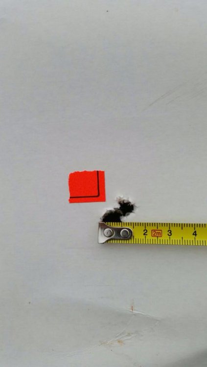

Добрый вечер уважаемые...может чуть не в тему но решил выложить:-) Тикка т3 308 ствол 600мм патрон s&b match 100 метров серия из 3 выстреловIMG-20161129-WA0017.jpg по прострелу на 500 метров при +8°с скорость стрелок про выдал 774м/с.
