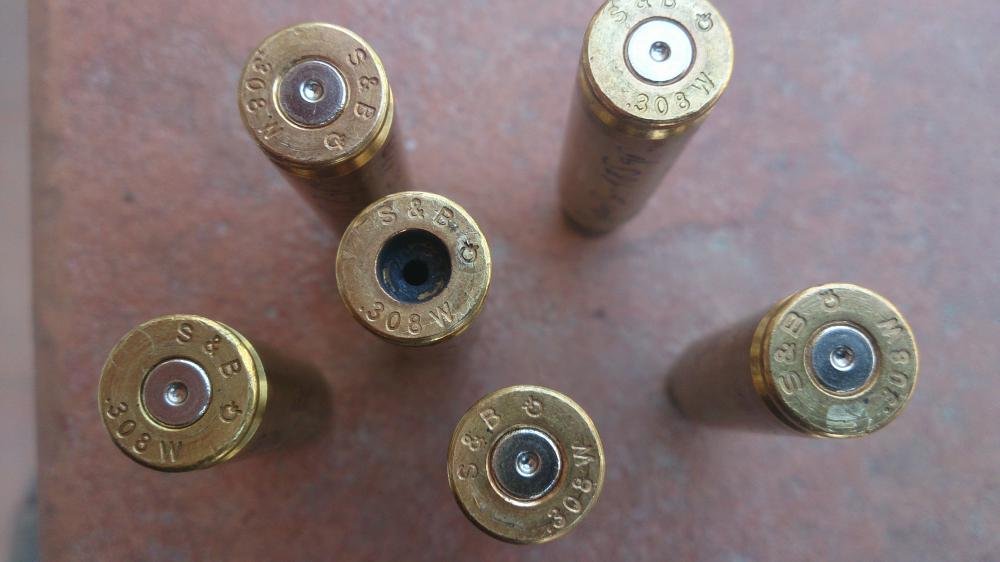

emil5koff Опубликовано: 1 мая 2017 Поделиться Опубликовано: 1 мая 2017 Может кому то будет интересно...попытка установить предельная навеска с новым для меня RS-52 У меня с первого раза получилось!:)После первого выстрела,тоть в центре, лопнул капсюль.Отстрелял осторожно! Неделю позже, внес коррекции и попытался сделать сравнение с VV-N540!Кучность не очен, но будем старатся Ссылка на комментарий
