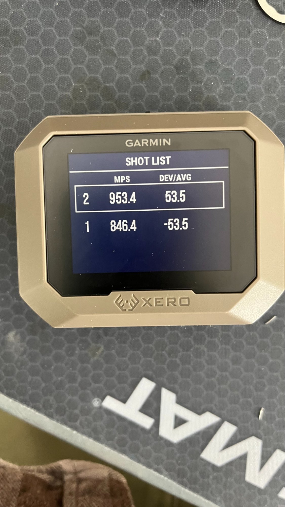

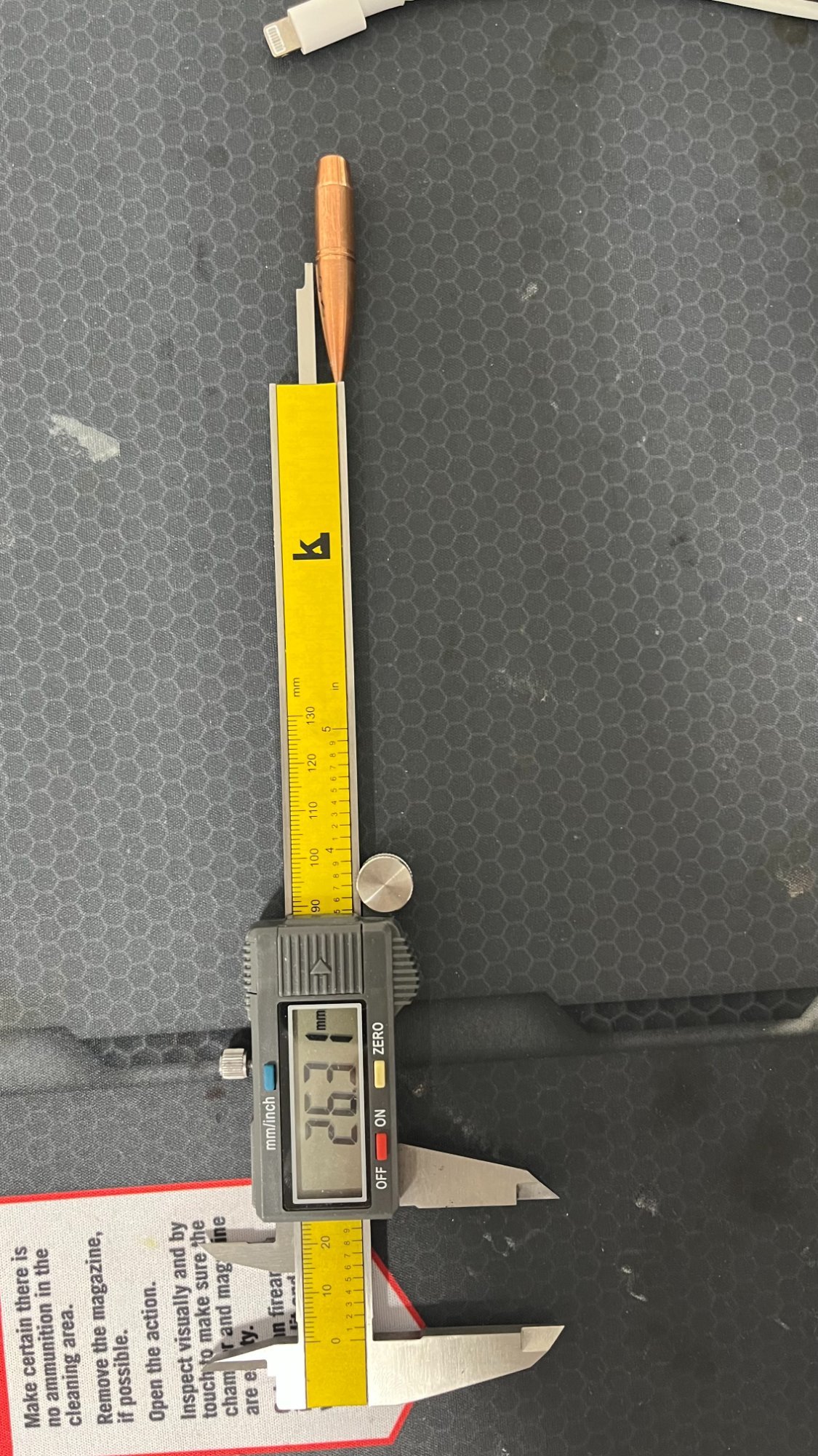

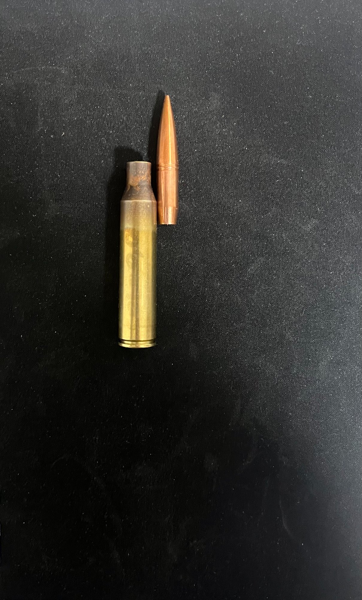

Varvatos Опубликовано: 3 часа назад Поделиться Опубликовано: 3 часа назад Возможно пуля не для моего ствола, не для этого твиста!? При навески пороха 89 грейн вторым выстрелом был резкий скачек скорости, заклинило затвор. Компрессионный заряд, равно что передоз пороха в данном случае!? Но, если брать навеску меньше допусти 85-86 грейн, тогда и скорости буду в районе 800 м/с или еще меньше, пока не проверял. И есть ли смысл тяжелой пулей стрелять на таких скоростях!? Исх.данные: -порох 570 игла -навеска пороха 89 грейн -общая длина пули 47 мм -длина выступа 26, 30 мм ( по рекомендации производителя на официальном сайте) Игорь Геннадьевич, можно от вас совет в этом случае!? https://cuttingedgebullets.com/products/338-277gr-mtac-match-tactical Ссылка на комментарий

НСК-И Опубликовано: 2 часа назад Автор Поделиться Опубликовано: 2 часа назад Посадка пули на фото просто отвратительная, пуля утонула в гильзе. Наверняка пульный вход короткий, вернее, короткий для этой пули. Ссылка на комментарий
