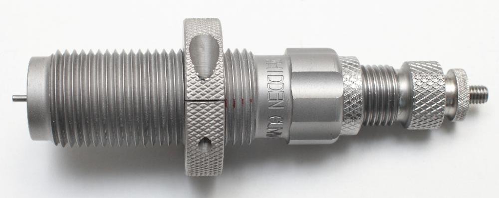

Про Нил Джонса:),пришло время и я попробовал фулсайз от Нила Джонса заказанный по стреляным гильзам (6.5-47)
Матрица идеальная!!!Биения нет вообще(после фулсайз биение не меняется вообще)проверял очень тщательно на разных приборах и гильзах:)Верх жмет 0.001,низ 0.001,плечи опускает по заказу с шагом 0.00125(такой шаг микрометра на матрице).Матрицей полностью доволен!Посадочную еще не тестировал:)
Данный комплект от Whidden Gun Works
Это вротой комплект. Первый для 308. Делают по стреляным гильзам. Под 308 все идеально.
Под 338 оказался с косяками. Производитель аодтвердил, что были проблемы с партией под 338. Пообещали выслать новый. Они предварительно оставили одну стреляную гильзу у себя.
К фул вопросов нет. Все жмет ровно, 0.001 / 0.001, а вот с Redding было все плохо. Верх пережимало 0.006, а низ не дожимало, в итоге затвор клинило после третьего цикла.
С Нилом не срослось, прождал его заказ почти пол года, так и не дождался, не хватило терпения, отменил.
Whidden Gun Works
От них я тоже получил фулсайз на 6.5-47(не заказную),верх пережимала 0.0035,низ 0.003,оставил для подгонки под конкретный патронник.Потом у них заказал по гильзам,делали долго месяца четыре.Сейчас получил,скоро протестирую,я им гильзы отправлял и чертеж:) сколько и где должно жать:).Надеюсь,что все будет нормально:)
Игорь, на ваших матрицах фактическое опускание плечиков происходит, согласно указанному шагу микрометрической головки, т.е после обжатия - замер, если еще надо тысячную, поворот на деление и получается ниже на 0.00125 ?
а что по времени получается, и по деньгам?
По деньгам ,не дороже 150$,по времени долго,месяцев пять-шесть.С первой попытки у них не получилось,после закалки матрицу повело(с их слов)они стали переделывать(новую сделали).Забраковали всю партию.Но в любом случае,контора заслуживает внимания,делает хорошо и не дорого.Посадочные мне у них не понравились,если заказывать ,только ФУЛСАЙЗ бушинговый.ИМХО.
Ну вот она и нужна, ибо Реддинг даёт биения... Малость низ пережимает, но если даже и расточить самому, как мне кажется - биение не пропадёт, ибо зависит от самого изготовления матрицы.

Да,шаг 0.00125,но можно продвинуть и меньше,но тогда уже без конкретики,сколько получится.
Класс, а у меня почему-то шаг не совпадает, хотя такой-же, приходится на глазок без конктерики, но все равно удобно ими работать, нужный размер быстро находится. Еще обратил внимание, что когда контрю головку винтом, то бой стрелянной гильзы после обжимки матрицей немного увеличивается, приходится при работе винт расслаблять, тогда по нулям, с 70 штук около 5 имеют бой 05тыс, остальные в нулях. Биения в такое состояние приходят после 4-х циклов (от новой) при рабочих навесках.
Игорь можно еще один вопрос - когда опускаю плечики на 1 тыс или 05, от момента когда затвор не закрывается (или от самой высокой), затвор закрывается туго, но закрывается (значит зазор появился), в таком случае при горячей навеске, тяжело открыть затвор после выстрела, когда же опускаю на 2тыс или две с половиной, то закрывается легче (но все равно чувствуется касание плечиками), зато после выстрела затвор открывается заметно лучше без подклинивания и подрастают все гильзы в максимальный размер одинаково, Правильно ли делаю, что для себя решил оставить зазор больше чем 1 тыс (не мешает при стрельбе), может ли это повлиять, на живучесть гильз или еще что либо, потому как на кучность такой зазор не влияет ? Сделал 11 циклов гильзы вроде в норме, не задубели.
