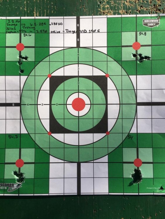

huntsv Опубликовано: 19 сентября 2016 Поделиться Опубликовано: 19 сентября 2016 Подниму темку:) Нужна навеска под 142грн пулю на ВВ165. Подскажите, от чего стартануть ? С уважением, Сергей Викторович Ссылка на комментарий

HUNTER 005 Опубликовано: 19 сентября 2016 Поделиться Опубликовано: 19 сентября 2016 Подниму темку:) Нужна навеска под 142грн пулю на ВВ165. Подскажите, от чего стартануть ? взято здесь http://dougsmessageboards.proboards.com/thread/18681/6-5-284-n165 Ссылка на комментарий
WWR Опубликовано: 19 сентября 2016 Поделиться Опубликовано: 19 сентября 2016 взято здесь http://dougsmessageboards.proboards....1/6-5-284-n165 Это верхняя "полка". И, как видим, очень узкая. Ссылка на комментарий
НСК-И Опубликовано: 20 сентября 2016 Автор Поделиться Опубликовано: 20 сентября 2016 Нужна навеска под 142грн пулю на ВВ165. Подскажите, от чего стартануть ? ВВ 165 52.0-54.0 В этом диапазоне с шагом 0.5,начните с 52.0.Данные для сьерра 142 гр. Ссылка на комментарий
