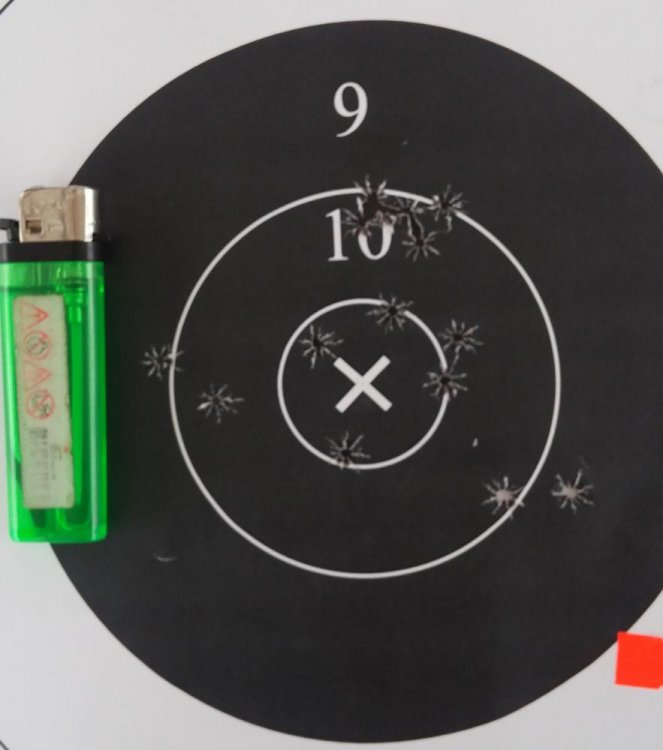

Мишень с прошлых соревнований на 500 м. На 660 м тоже было нормально - 147 из 150.
Berger Hybrid 140. Vihta N165. 890 м/с
Винтовка- Р93 LRS2, ствол кастом от Bix'n Andy (71 cm). Спуск - Bix'n Andy. Сошки - SEB Joy-pod
