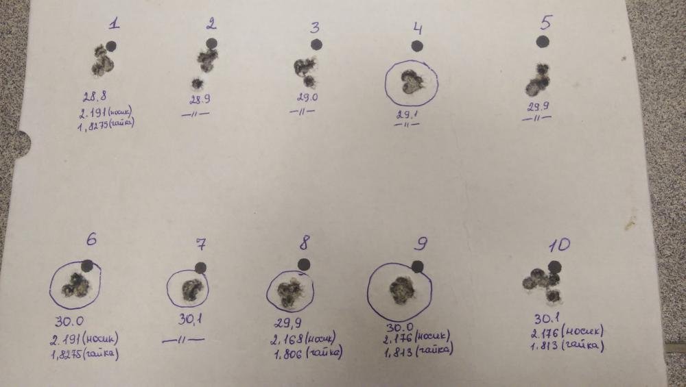

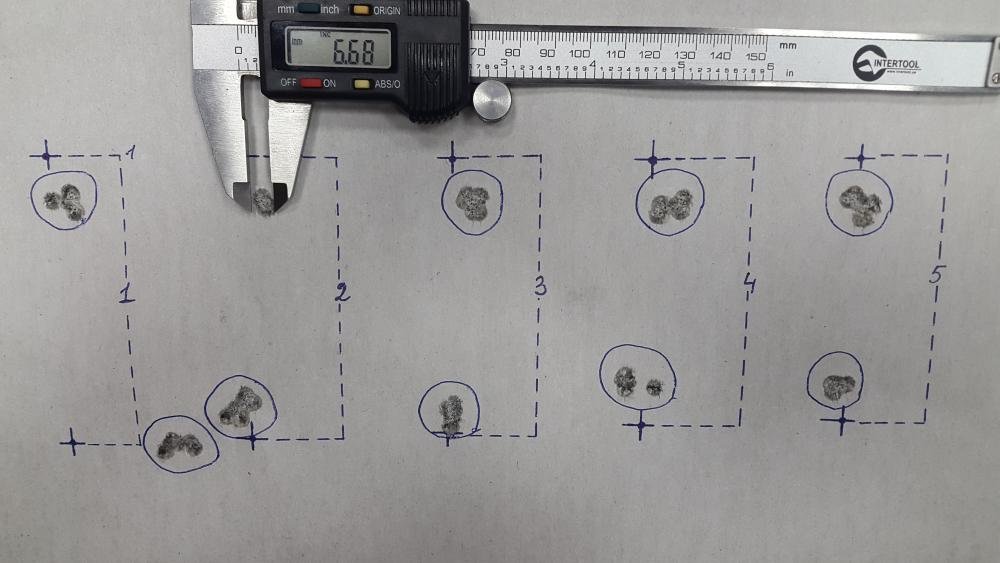

belneo Опубликовано: 14 мая 2015 Поделиться Опубликовано: 14 мая 2015 Я раньше с упора вообще никогда не стрелял, начал настраивать патрон, заодно и понять что к чему... первый этап, грубая настройка: и обдувка гильз следующий этап прошелся по посадке: Стрельба в тире по пять штук. Раньше не было 6РРС, не могу сказать хорошо или плохо... Судите сами. Точка зрения через прицел- неоспоримая точка зрения. Ссылка на комментарий

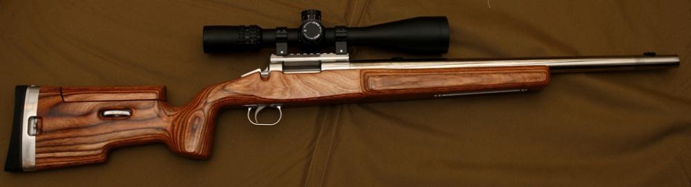

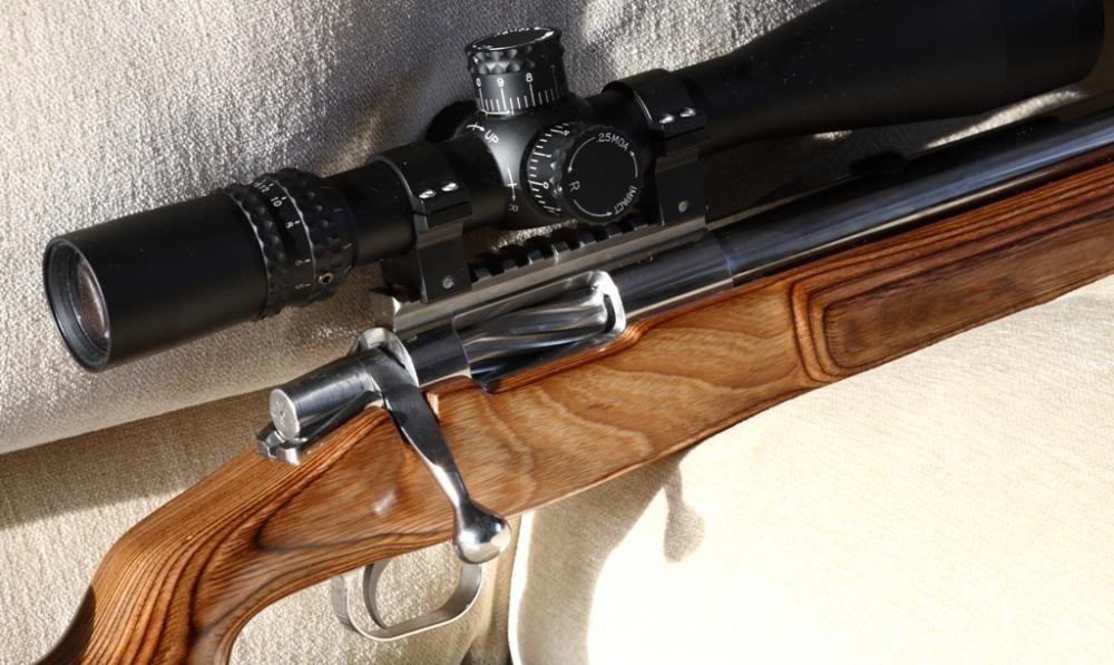

НСК-И Опубликовано: 14 мая 2015 Поделиться Опубликовано: 14 мая 2015 (изменено) Думаю сделать на нее охот ложу и тетеревов по балде стрелять самое то, очень точный инструмент! Для этих задач это лучший выбор,лучше ничего нет.Проверено многократно. Первые три видео,винтовка для охоты 6 РРС https://reloading.cc/forum/showthread.php?t=10&p=33&viewfull=1#post33 Изменено 15 мая 2015 пользователем НСК-И Ссылка на комментарий
belneo Опубликовано: 14 мая 2015 Поделиться Опубликовано: 14 мая 2015 Самый большой плюс это ресурс, комфортный выстрел, и дешивизна патрона! Точка зрения через прицел- неоспоримая точка зрения. Ссылка на комментарий

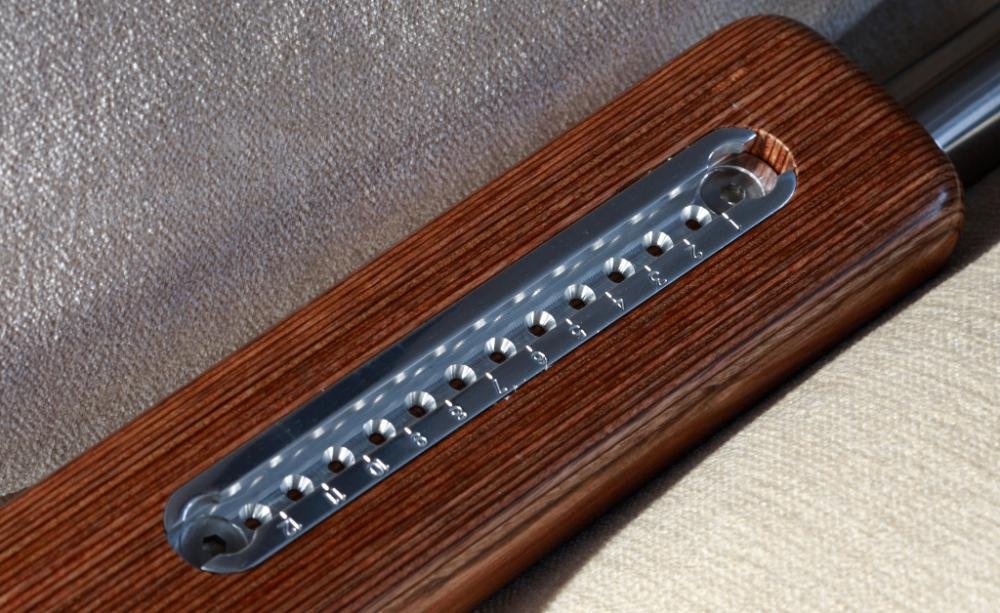

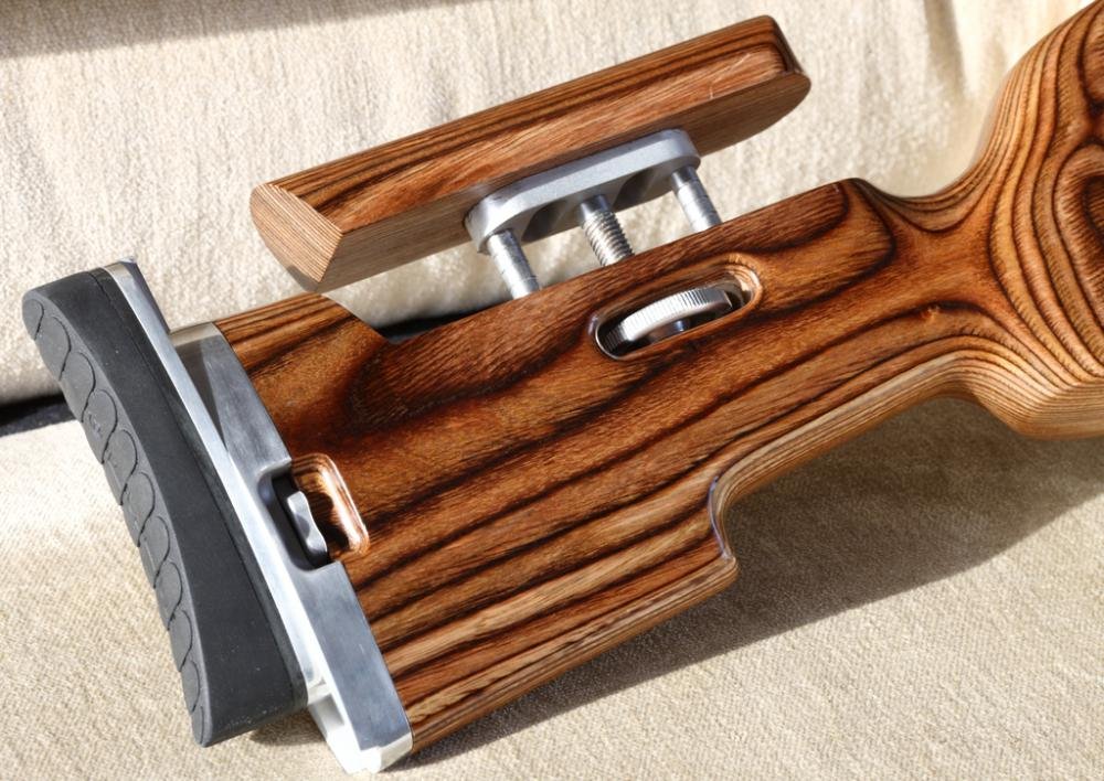

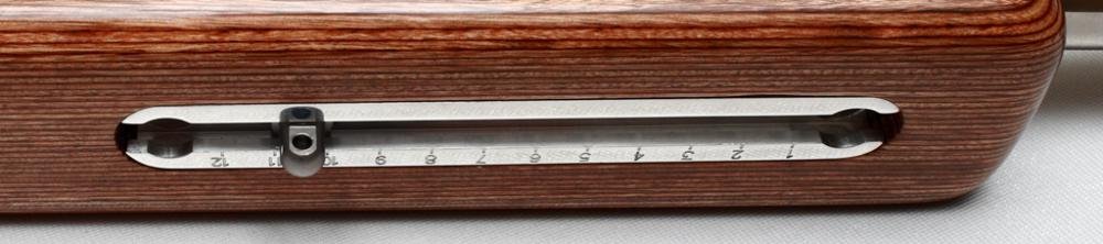

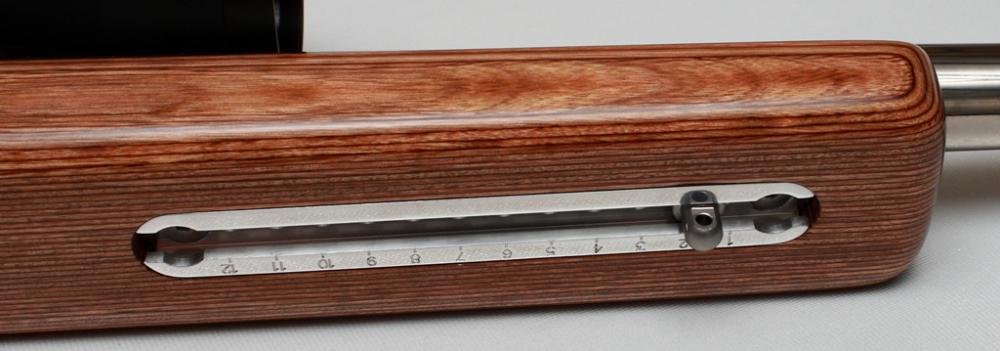

REM5566 Опубликовано: 15 мая 2015 Поделиться Опубликовано: 15 мая 2015 Для этих задач это лучший выбор,лучше ничего нет.Проверено многократно. Классная винтовочка ! Игорь, чья ложа на этой винтовке и кто собирал ? Если можно фото цевье с шиной. Ссылка на комментарий
НСК-И Опубликовано: 15 мая 2015 Поделиться Опубликовано: 15 мая 2015 чья ложа на этой винтовке и кто собирал ? Если можно фото цевье с шиной. Бат модель SV.стволы шиллен 2 шт,и 2шт Лобаева.Ложа Орсис,самая первая версия.Наверное я был первый,кто заказал у них ложе :)Сейчас эта винтовка у моего товарища,он очень доволен,ему несколько раз предлагали ее продать,он не соглашается:) Ссылка на комментарий
