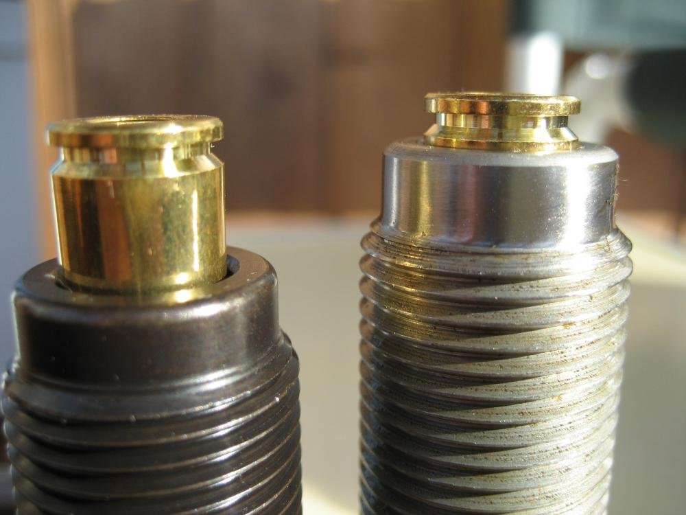

Пришло время подготовить пару тройку десятков гильз, т.к начал осваивать новый патрон. Для начала подготовки, хотел опустить плечи в один размер. Обычно использую Redding, бушинговую. На глаза попалась матрица RCBS, без бушинговая. Решил сравнить, как сидят гильзы в этих двух матрицах. Взял две новые гильзы Lapua из коробки и вставил в матрицы.
Вот такой вид получился.
В RCBS гильза входит свободно, можно сказать, даже болтается, по крайне мере в районе донца гильзы. В Redding гильза входит плотно, пальцами вытащить можно, но с приложением достаточного усилия. Неужели такая разница в производителях? Обе матрицы практически новые.

Работать нужно с матрицей ФУЛСАЙЗ БУШИНГОВЫЙ.В вашем случае нужно отформовать(два-три выстрела)гильзу и потом прогнать через матрицу,опустив плечи на 0.001.Сделать промеры по телу гильзы(верх-низ)и сразу станет понятно какой работать.Чем меньше давит тем лучше,но давить должна обязательно.Сделайте промеры и определимся.
По поводу жесткого касания,речь идет о касании шелхолдера при настройке опускания плечей.Нужно освободить место для прокладок скиппа отто,для этого нужно пережать плечи,опустить ниже,примерно на пять-десять тысячных,отсюда и жесткое касание шелхолдера.
С уважением.
Ее и используйте, только выкрутите голову и вытащите бушинг. Дульце перед проточкой обжимать бушингом нельзя, т.к. получите ступеньку перед переходом в плечики. Матрицу вкручивайте, как сказал Игорь, до жесткого касания шелхолдера.
