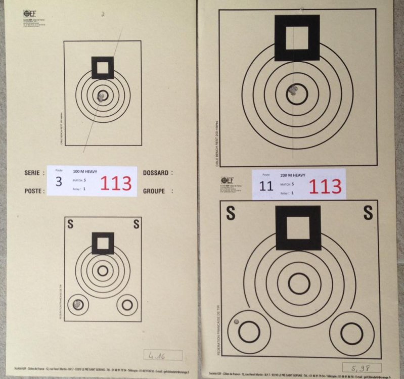

Не раз доводилось протачивать стреляные гильзы, в т.ч. для 6РРС уменьшать толщину стенок используемых гильз меньше, чем на .001" (результат ниже на фото).
ЧМ по БР, Франция, Валерий Чумак (ВДЧ), слева - 100м, справа- 200м.
