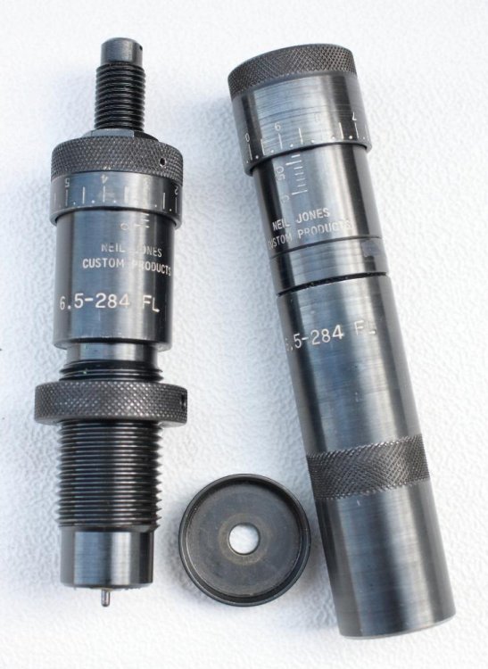

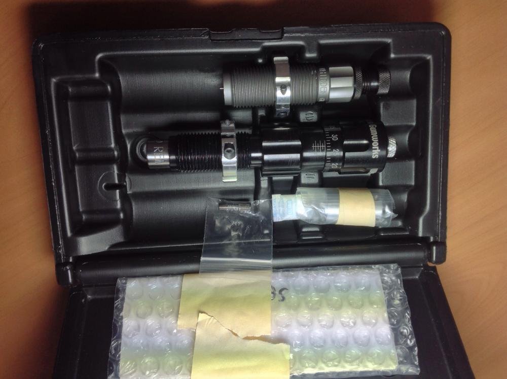

Прошло ПЯТЬ месяцев:)Нил Джонс проявился выставил ценник,комплект матриц(как на фото) 6.5-47L(фул бушинговый с микрометром+несколько бушингов+посадочная нажимная с микрометром) 500$ там с доставкой по Америке.
Через месяц наверное получу:)

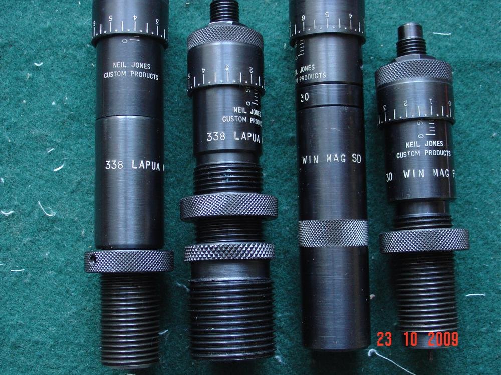

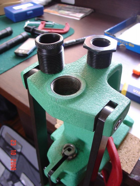

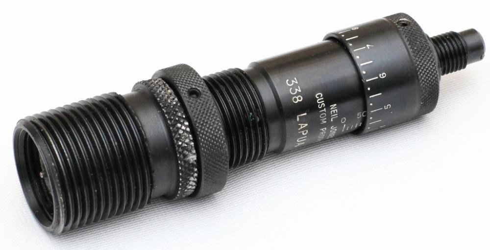

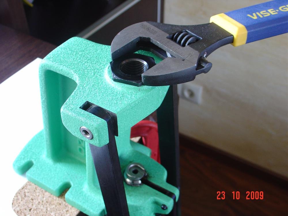

С 338 могут быть проблемы с биением,Нил делает 338 с дополнительным переходником,что бы вкрутить матрицу в пресс нужно из пресса выкрутить стакан и на это место вкрутить матрицу.У меня было биение 0.004!!! После его фулсайза в 338!Проблема точно из-за стакана ,я все проверял с разными матрицами.Фото позже(вторник),если нужно.
Игорь, доброе утро. Если не трудно, сделай фото на 284.матрице фото с вставленной от руки стреляной гильзой.
Сравнить, на сколько входит твоя стреляная гильза в матрицу, а рядом приложить линейку.
С ув. Урал
Если он еще не начал делать,есть смысл задать вопрос по поводу переходника,в идеале что бы сделал без этого переходника,под обычную резьбу.
Говорит, что тока с переходником.
Дождаться,протестировать ,если будет биение заказать кастом пресс под эту матрицу,сделать резьбу в прессе под матрицу без переходника
Других вариантов наверное нет.В свое время на трех прессах резьбовых снимал стаканы и тестировал такую матрицу,биение было везде
Дождусь, а там видно будет. Может повезет и будет без биений.
Матрицы и винтовка у товарища на Алтае,пытался по телефону ему обьяснить,что нужно сделать,но он не понял меня:)требует моего присутствия на такую ответственную процедуру,как разборка матрицы:)
Попросил сделать без стакана. Сказал, сорри, но нет, все что от 338 и выше требует резьбы 1 1/4 - 12 из за дизайна его матриц.
Sorry, the design of the die with body insert makes it necessary to use 1 - 14 threaded die body for cases over .512 in diameter. Anything larger than the .338 lap require a 1 1/4 - 12 thread.
Regards, Neil 814-763-2769
Делать он уже начал, так что, в любом случае буду ждать.

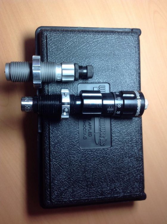

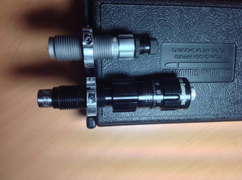

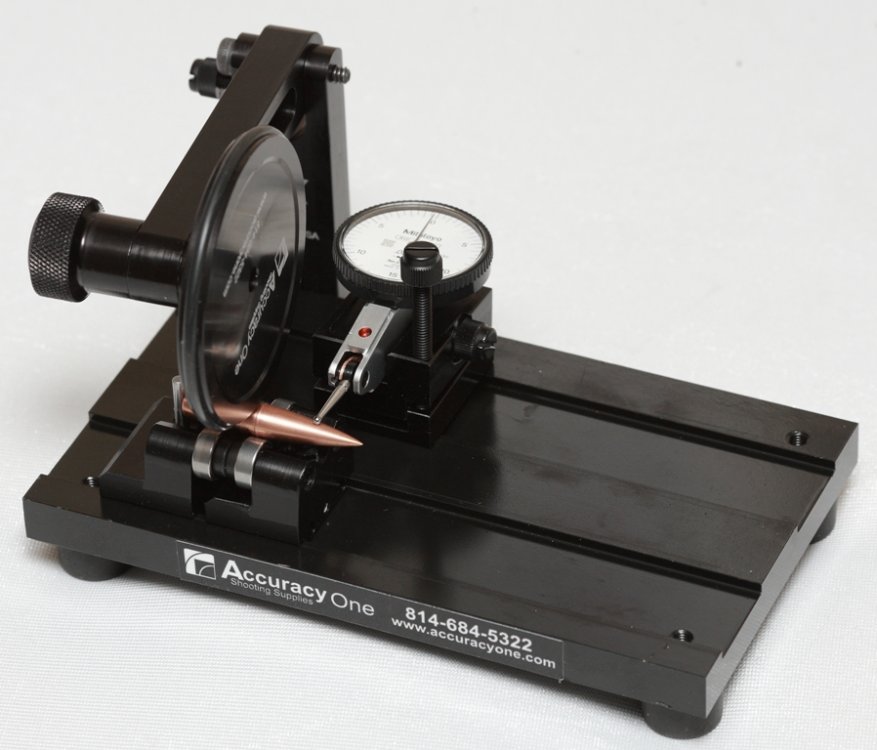

Начитавшись тему,,релоад для параноиков,,решил улучшиться:)В общем получил это приборчик,в двух словах:)удобный,дорогой.
А-МАХсище 50 BMG
А-МАХсик:) 223
Лутц Меллер
Микрометр МИТУТОЙО с шагом 0.0005 дюйма.

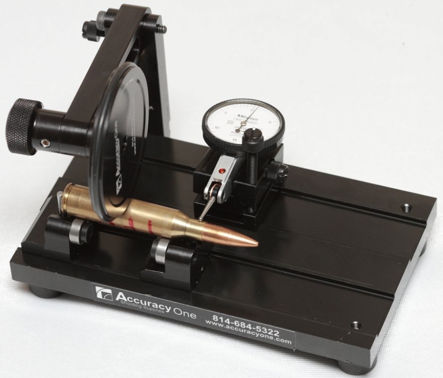

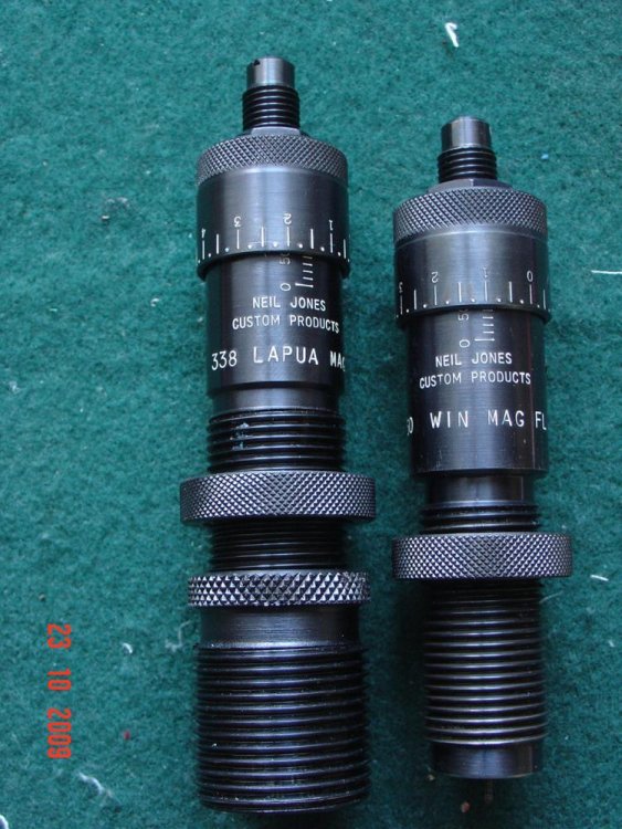

Игорь, вот на предпоследней фотографии кастом фулсайз-матрица сколько добавляет (убавляет) биение на дульце??
Ну, например;
а) с нулевым биением до обжатия, и после обжатия сколько?
б) с биением в ,001" до обжатия, после фулки сколько стало?
Промерь пож-та с биением и без.
С ув. Урал
Эта матрица биение не добавляет.Так и должно быть на нормальной матрице.Первый тест который я делаю с новой матрицей ,это тест на биение,потом,где и сколько давит по телу(верх,низ)Критичным моментом является низ матрицы,очень часто там не давит вообще,а это очень плохо .На этой матрице верх давит 0.002,низ 0.001,для этого калибра идеальные цифры.ИМХО
низ не давит--переборщил то бишь.
Низ это важно,если не давит низ гильзы задубеют через 6 циклов и начнут кликать.(пройденный этап).Сейчас:) у меня все матрицы давят низ и верх:)
