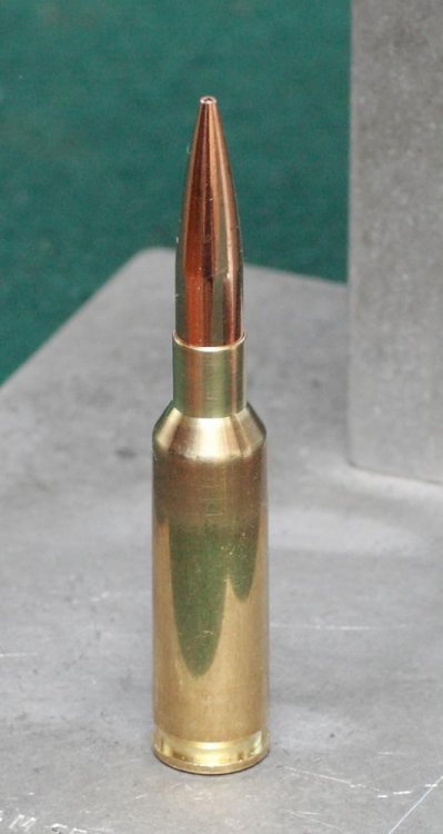

ТОЧКА СТАРТА(закусывание,касание)
При настройке заряда важным моментом является глубина посадки пули,для точной настройки нужно выбрать точку старта,обычно это закусывание или касание
Беру стреляную несколько раз гильзу,обжимаю фулсайзом и сажу пулю с бОЛЬШИМ ВЫЛЕТОМ.

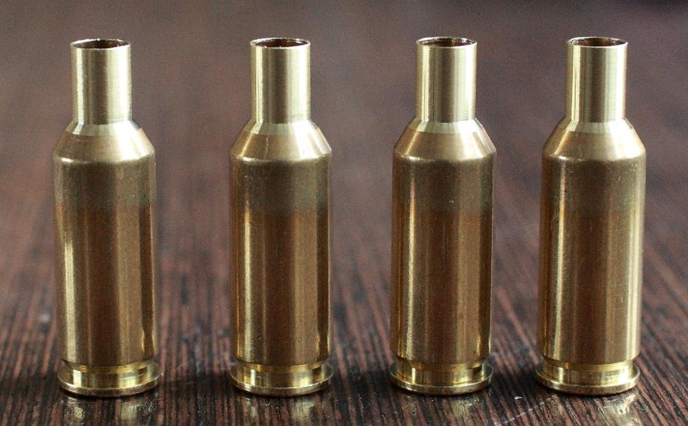

Гильзы 220 рашен,новые,подготовлены,заход на плечи с запасом(гильзы готовились на ЧМ)
Гильзы 220 рашен отформованы в 6 РРС(один выстрел),заход на плечи практически исчез!В дальнейшем гильзы отходили 17 циклов на предельных навесках и были еще в очень хорошем состоянии!(важным моментом является ПРАВИЛЬНЫЙ ФУЛСАЙЗ и КОНТРОЛЬ ПО ДИСТАНЦИИ)

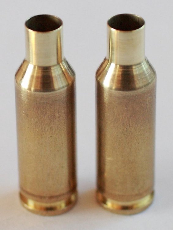

А это 6.5-284 до
и после(два выстрела) 6.5-47

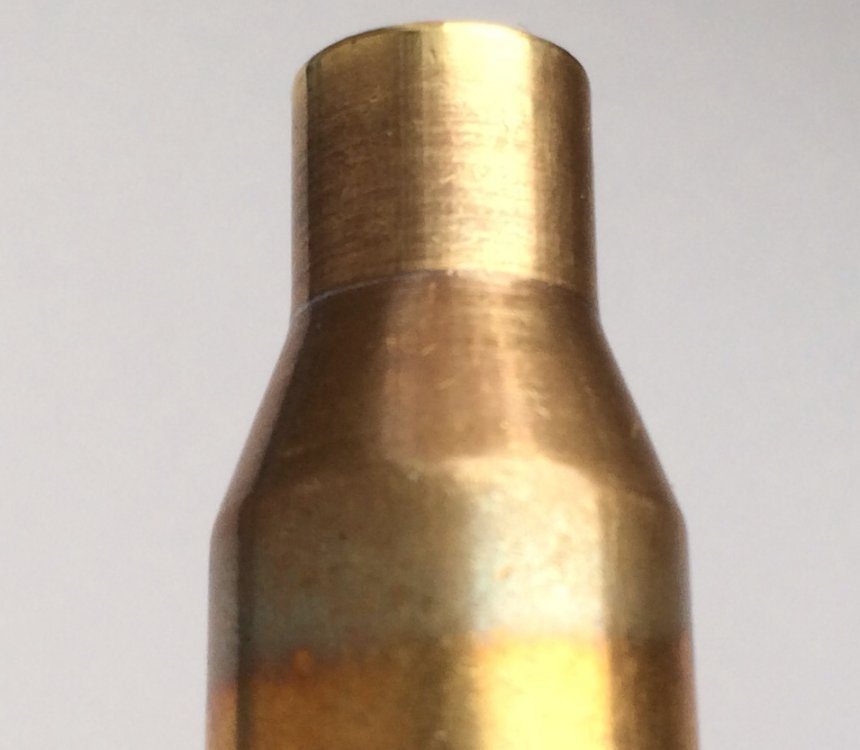

Не бойтесь захода на плечи!Бойтесь маленького захода на плечи,вот тогда возможны проблемы в виде бублика и гильзы в помойку!(кто сталкивался с бубликом:)поймет о чем я говорю)
Заход на плечи (0.020,рекомендация Билла Шехейна):)

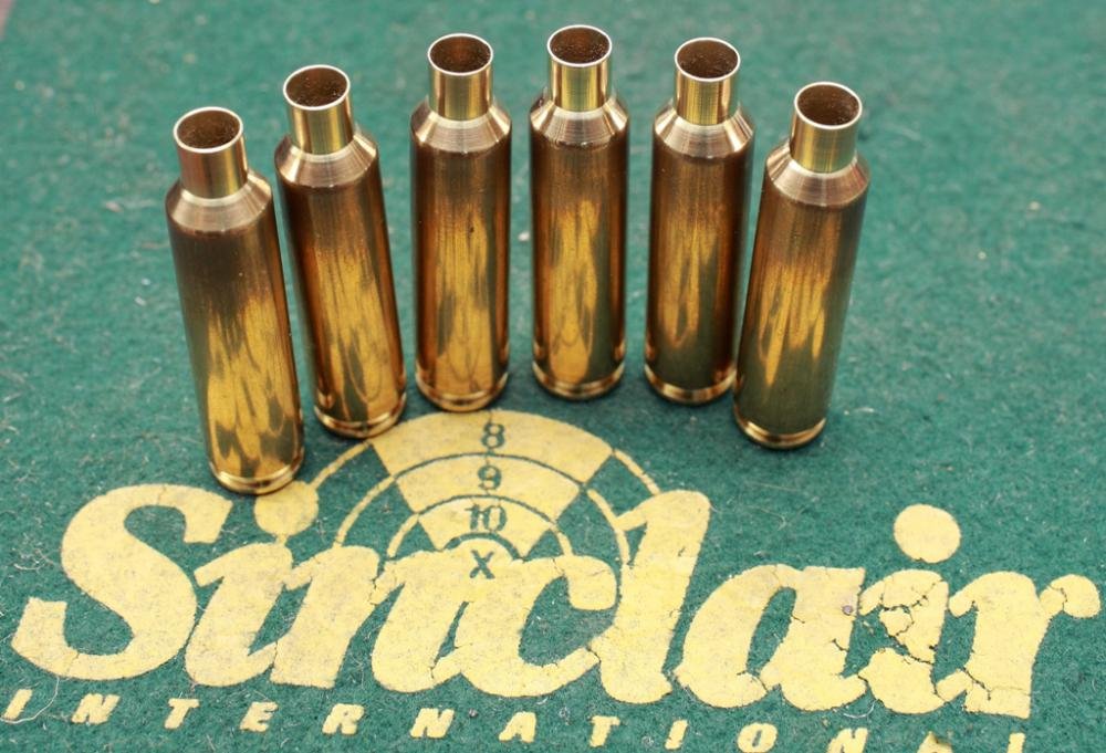

На фото,дульце стреляной гильзы 338 лм,обжатое до перехода в плечи(матрица Нил Джонс)дульце готово к проточке.ИМХО
При обжиме матрица сразу обжала тело,дульце и опустила плечи,осталось проточить в один размер общую длину(для равномерного захода на плечи)
