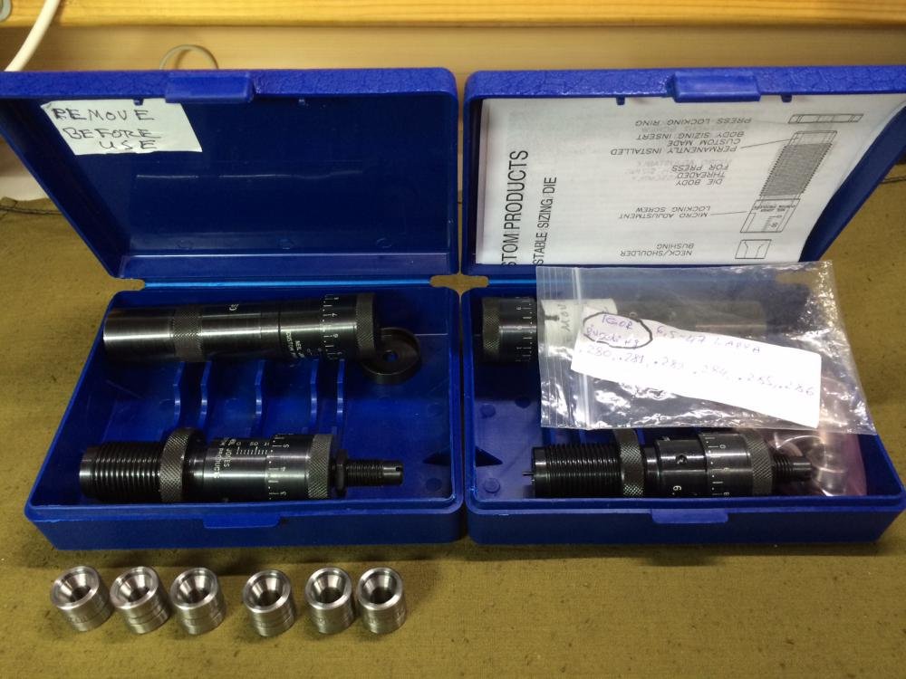

Сегодня получил очередной кастом-продукт от очередного кастомщика: два комплекта матриц Нила Джонса для двух винтовок.
До этого имел три-четыре комплекта кастом матриц от известных американских кастомщиков под разные винтовки. Абсолютно на всех изделиях имелся какой нибудь брак, иногда исправимый, а иногда неисправимый. Решился ещё раз заказать кастом потому, что Нил Джонс -это Фирма! Результат превзошёл все мои ожидания.:)

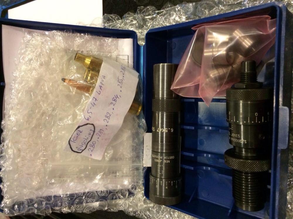

Очень удивил набор бушингов: шесть штук с .280 по .286. А я пользуюсь бушингом .288 ! И что теперь делать? Хотя может быть я так и заказал по ошибке, значит сам виноват.

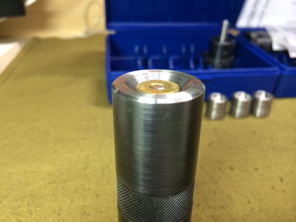

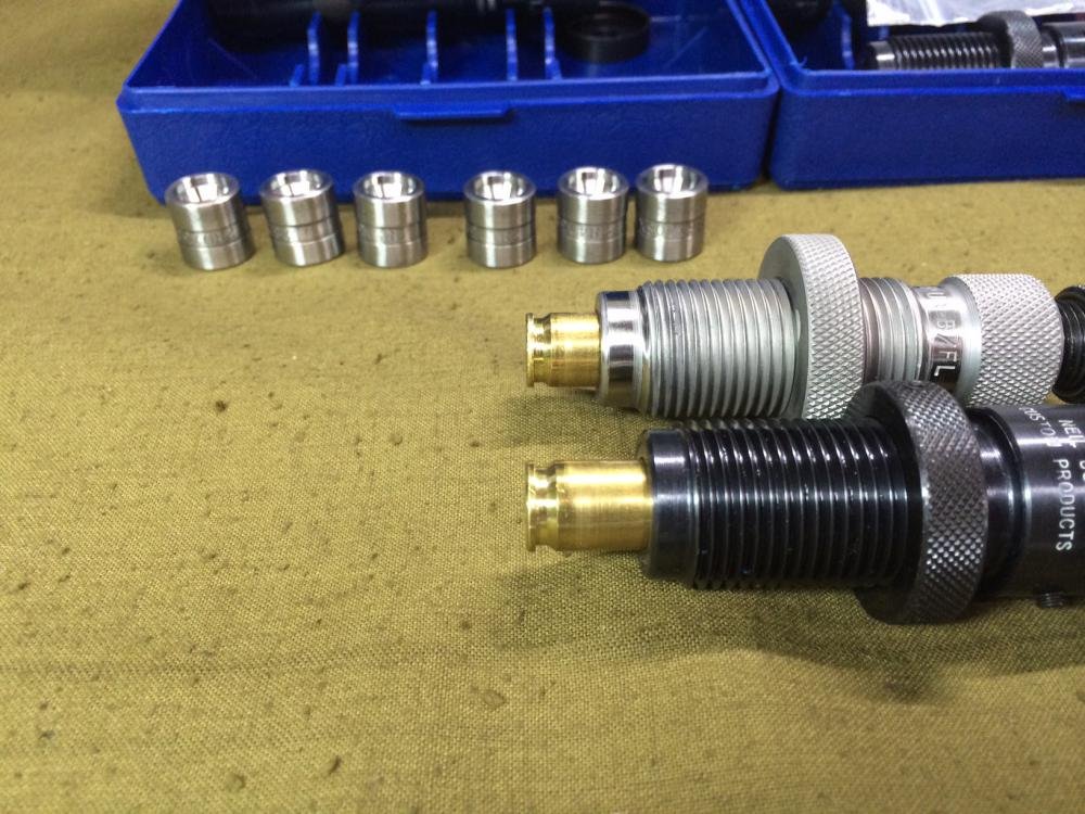

Моя рабочая матрица сейчас пережимает гильзу на одну тысячную, но не стал её шлифовать, так как был заказан кастом. Посмотрите на фото как две стрелянные гильзы входят в старую матрицу и в матрицу Джонса. Разница в 5 мм. Гильза будет пережиматься ещё на пару тысячных. Нет слов!:(

Гильза проваливается в матрицу на 1,5мм!!! Да ещё и болтается там. Неужели это такая конструктивная задумка?

Ну как успехи? Ато мы переживаем, боимся оторвать от важного момента. Но на минуту оторву, Валерий Дмитриевич, на фото эти матрицы?
Если они, то там видны размеры бушингов, от 280 по 286, причем с пол-метра.
Я пока не паникую:)с бушингами там все ровно,какие заказали,такие и сделали.Бушинги заказывались под два нека,тесный(286) и свободный(стенка дульца 0.012)
С фулсайзом проблем нет,в размер не попал,но можно легко вогнать в нужный размер,и полирнуть до нужной чистоты,будет идеальная фулка:)
Вот с посадочной чуть сложнее:)надо смотреть ,приеду посмотрю,как мой комплект работает.Можно и назад отправить,но представляю,как Нил удивиться.:)
Я пока не паникуюс бушингами там все ровно,какие заказали,такие и сделали.Бушинги заказывались под два нека,тесный(286) и свободный(стенка дульца 0.012)

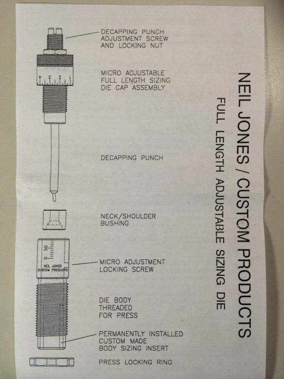

Согласен, нужные бушинги можно дозаказать, матрицу расточить. Но в этой матрице есть ещё одна проблема.
Посмотрите на чертёж матрицы.
Конструкция матрицы такова, что по задумке авторов бушинг должен осаживать плечи и одновременно обжимать верхнюю часть тела гильзы по высоте 2,2мм. Но замеры всех бушингов показали, что диаметр бушинга в том месте, где он якобы должен обжимать тело, имеет размер на 4 тысячных больше чем соответствующий размер на стрелянной гильзе. То есть бушинг заведомо не может обжимать верхнюю часть тела ни при каких обстоятельствах.
Теперь становится понятным, почему у меня даже при пережатой гильзе (0,004 по телу в трёх мм от плечей и 0,002 по плечам), гильза слегка подклинивает при закрытии затвора.
Ведь верхняя часть гильзы не обжимается!

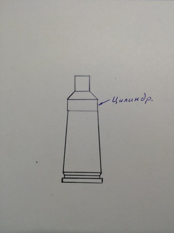

И в следствии этого вылазит ещё одна интересная проблема. В верхней части тела гильзы обнаружен цилиндр.:) См. фото эскиза ниже.
Этот цилиндр образуется при прохождении тела гильзы через верхнюю кромку матрицы как раз на те же 2,2мм. И это при полностью закрученной микрометрической головке (бушинг поджат к матрице). Если же пользоваться регулировкой высоты плечей, как задумано авторами, то при выкручивании микрометрической головки бушинг ототдвигается от матрицы и гильза проходит глубже через верхнюю кромку матрицы. В результате длина цилиндра на гильзе будет ещё увеличиваться, ровно на ту величину, на которую выкрутим головку.
Теперь понятно, что главная проблема в этой матрице это конструктивные недоработки. Эта матрица в принципе не может правильно обжать гильзу. Ну а претензии здесь не предъявить, ведь так и было задумано авторами.
