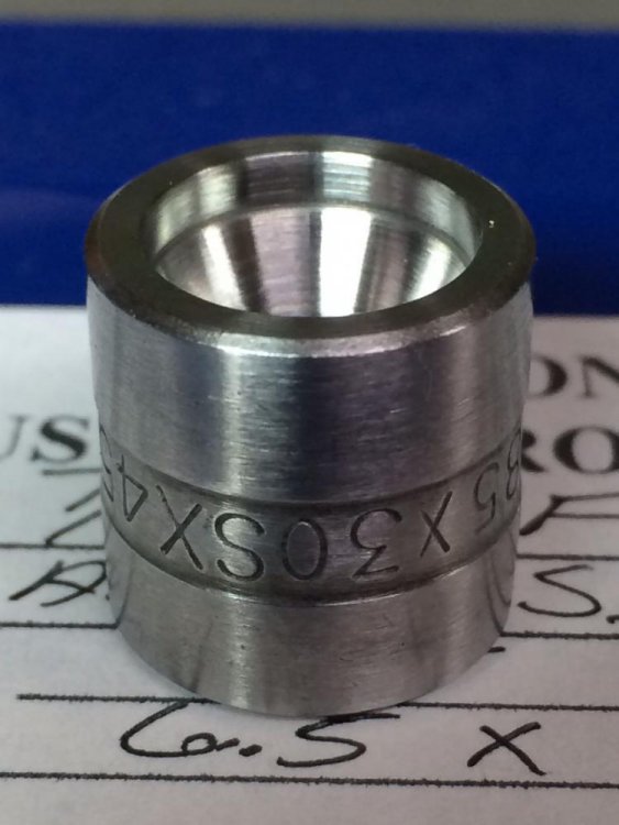

Далее. Если гильза "полностью обжимается и останавливается вверху не выходя за пределы" конуса матрицы, то минимальный зазор между плечиками гильзы и бушинга никогда не буде меньше 2-3мм. Это обусловлено конструкцией бушинга, у него поверхность плечей не начинается сразу от торца, а только через 2-3мм. Я же выкладывал чертёж бушинга. Посмотри на это фото, здесь всё понятно:

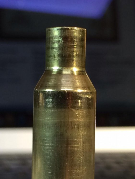

Вот поэтому, чтобы плечи гильзы достали до бушинга, гильзу приходится задвигать глубже в матрицу на эти самые 2-3мм. Но та часть тела гильзы, которая вышла из матрицы уже будет иметь цилиндрическую поверхность а не коническую. Потому, что эта поверхность формируется верхней кромкой матрицы при продавливании гилзы глубже на эти 2-3мм.
Этот цилиндр видно даже на фото.
Ну теперь понятно?
