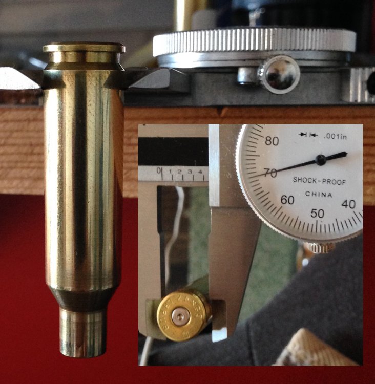

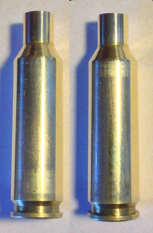

Стреляная гильза.

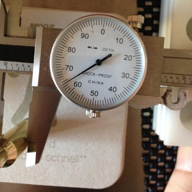

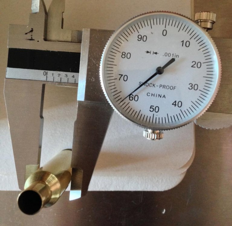

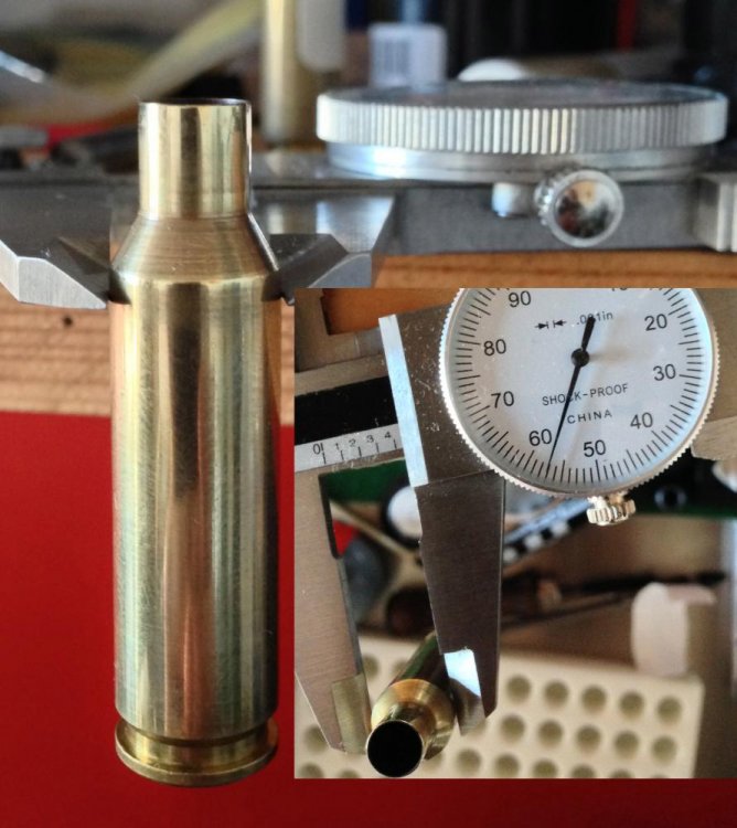

После обжима. Плечи осажены 1 тысячная. Концентричность 0.5. Реально для промеров я обжал 3 гильзы. Всё было идентично.

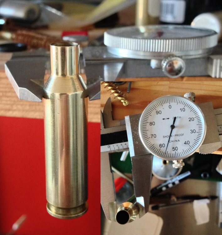

Одна и та же гильза, но под разными углами света

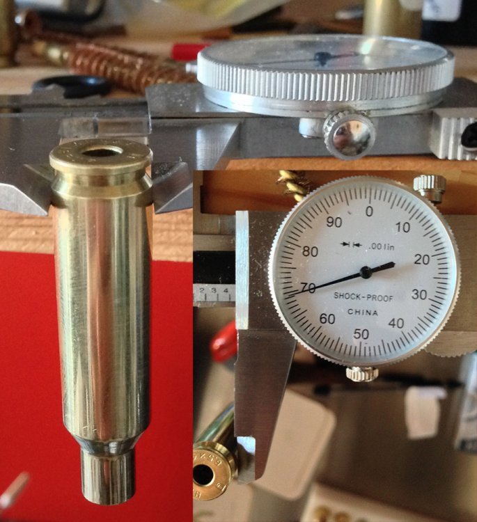

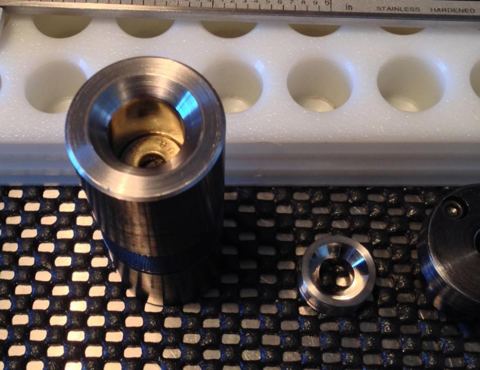

Посадочная разобрана.
Судя по цифрам до и после фула,матрица жмет просто идеально!Если даже есть ,,цилиндр,,и что с этого,как это отражается на кучности???Биение отсутствует,что еще нужно???На мой взгляд ,все хорошо.ИМХО
По посадочной,то что гильза упала так это такая конструкция матрицы,так и должно быть.При собранной матрице этого не происходит?Осталось определится с люфтом.
Да, низ тоже давит, видно по следам на предпоследней фотке. Картина лучше, чем у ВДЧ.
Еще бы сверху фото посадочной, зазоры глянуть для полноты. Хорошо сфоткал, как вживую видно.
При собранной посадочной донце гильзы чуть больше 1мм (49 тысячных) ниже кромки матрицы. Люфт неприятный, у Вилсона такого нет.
Второй комплект, у которого паронник шире, в посадочную гильза проваливается идентично. Если всять гильзу, которая на фотках, то она вообще из виду пропадает на той второй матрице :)
По признакам как бы так задуманно.
