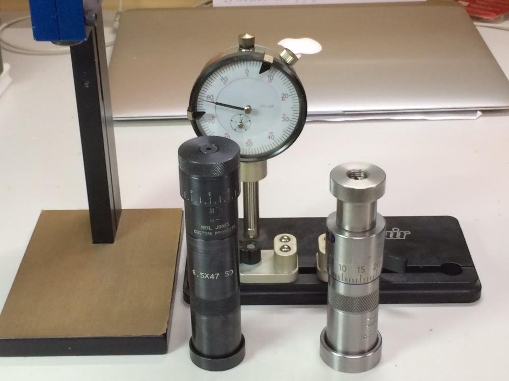

Получили ответ от Нила Джонса на отправленный ему видеоролик посадочной матрицы.
То, что ты смотришь - это обычные и необходимые вещи. Во избежание возможного заклинивания, нужен зазор. Предлагаю тебе попробовать матрицу, прежде чем делать выводы. В матрицу встроены другие параметры, которые обеспечивают ее точность. С уважением,Нил.
Решил сразу попробовать. Собрал по десять патронов двумя посадочными матрицами, Реддинг и Нил.
Биение на Реддинге составило 1 - 3,5 тысячных. Среднее по десяти патронам 2 тысячных.
Биение у Нила сотавило 1,5 - 5,5 тысячных. Среднее по десяти патронам 3 тысячных.
Получено подтверждение, что матрица Нила точности не добавляет. Что и следовало ожидать.:)
Дмитрич!Составляй подробное письмо с фотками,коментариями,выводами и претензиями.Очень интересно,как он отреагирует:)!!!
