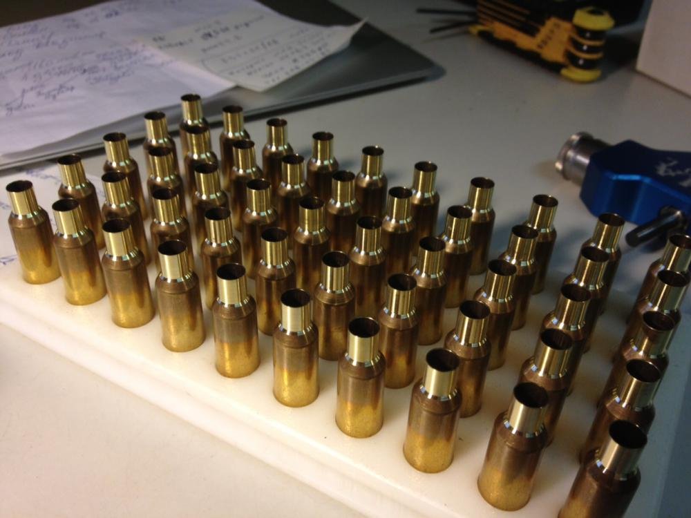

кажется не перебор с заходом на плечи?
Для первого раза,заход отличный!Не переживайте по этому поводу,через два -три цикла никаких следов от фрезы вы не увидите.Страшнее,когда заход маленький,вот тогда жди проблем в виде бублика и гильзы на выброс.ИМХО

Поточил гильзы,заход на плечи не многовато получилось?
К сожалению на фото ничего не видно. Попробуйте оценить сами.
Толщина металла в месте перехода дульца в плечики не должна быть меньше 50% от толщины дульца. Иначе в этом месте со временем появятся трещины и дульце оторвётся. В идеале в этом месте толщина должна быть 70-90% от толщины дульца. Угол резца надо выбирать правильно, а на фото видно что у Вас этот угол значительно больше угла скатов.
Следов, конечно, не будет видно, но толщина металла в этом месте увеличится не сможет. :)
Хватит уже народ пугать!:)Всю жизнь точили ОДНИМ резцом (КМ)и не жужжали:)а сейчас ,подберите резец под угол,переточите резец!!!Ну ну:)У кого хоть раз оторвало ДУЛЬЦЕ???Сейчас насоветуете:) и начнет народ заходить на плечи чуть чуть и вот тогда начнутся проблемы с БУБЛИКАМИ и гильзы на выброс!!!Лучше перебдеть и зайти на плечи больше,чем меньше.ИМХО(СТО РАЗ):)
Хватит уже народ пугать!Всю жизнь точили ОДНИМ резцом (КМ)и не жужжалиа сейчас ,подберите резец под угол,переточите резец!!!Ну ну
Да, точили, только мозги включали. А то так можно и сразу дульце отрезать.
Подготавливать гильзу надо ПРАВИЛЬНО, а не как попало. Да и тема эта называется Правильный инструмент.
А дульца так можно вообще не точить, только это будет другая тема.
А можно ещё и к дульнозарядному вернуться, там вообще этой проблемы не бывает.:)
Валерий Дмитриевич, в данном случае, например имеем уменьшение толщины стенки в районе перехода в плечи на 50 процентов, на сколько циклов, по Вашему, можно безопасно эксплуатировать гильзу? (просто сам не пробовал)
В данном случае, например, имеем уменьшение толщины стенки в районе перехода в плечи на 50 процентов, на сколько циклов, по Вашему, можно безопасно эксплуатировать гильзу? (просто сам не пробовал)
50% (это примерно 0,006") это уже на грани, но использовать ещё можно.
Меньше - не советую.
Я примерно предполагал до 8-ми циклов,
Зачем гадать,можно очень быстро все проверить.Берешь одну гильзу и гоняешь ее ОДНУ,за пол часа можно раз двадцать прогнать.И будет все понятно и гадать не нужно.ИМХО
Тоже идея! (Собранием лучше думать, правда найдется)
По последним фото я б сказал особого волнения не должно быть, не слишком много снято!
Посмотрите сами, я могу ошибиться.
я просто побоялся что кандык гильзам.
Так надо их опробовать и не бояться... :) Но учтите, что первые пару обдувок волшебного результата может не получиться...
Я уже шлифую и с внутри и снаружи,я просто побоялся что кандык гильзам.
Следующая партия буду по умнее.
Чуть-чуть поменьше заход, резец подавать плавно, также плавно назад, будет как на картинке Игоря Г.! (смазывать)
