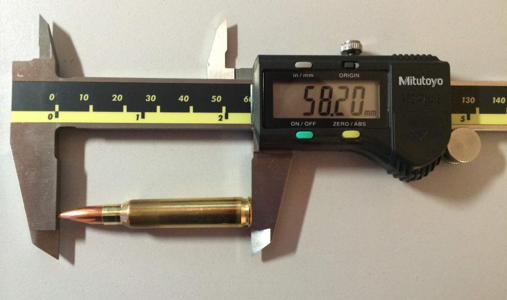

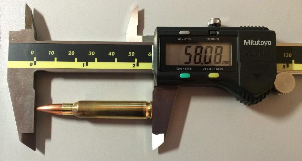

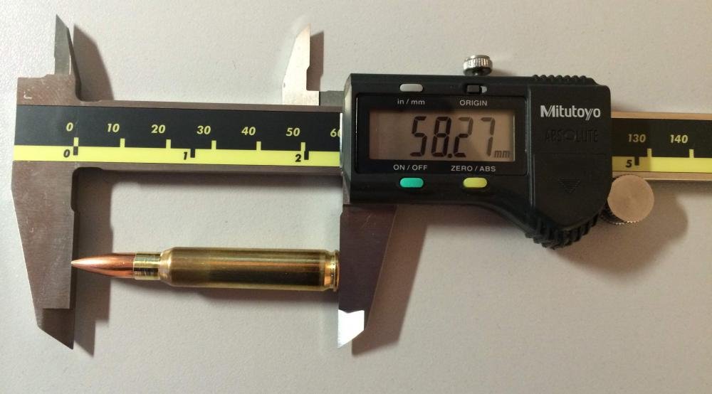

Имеем:
Гильза Lapua точена.
Пуля СМК 69грн.
Питание из магазина с COOL – 58.20 мм
Посадочная WILSON нажимная.
Вроде регулировка головой и посадка должна быть точной.
А по факту очень разные получаются размеры. От 58,08 мм до 58,27 мм.
Что это? Погрешность измерения с капсюлем?
В полете еще не проверял, но волноваться уже начал )))
С уважением, Андрей
Если измерять по месту, где давит шток головы посадочной, размеры будут одинаковые.
А на штангенциркуле вы видите погрешность от места соприкосновения штока до кончика пули.
Использовать нужно ОДНУ ПУЛЮ, ВСЕГДА.
Нужно правильно понимать эти слова. Речь идет о тестовом патроне, одном патроне и одной пуле. По нему и происходят настройки матрицы. Поэтому и надо стирать следы от нарезов стальной ватой, потому, что пуля одна, и соответственно и размер по длине у нее меняться не будет. Если мерить собранные патроны или пули, без разницы, то длинна всегда будет разниться. Более того, может разниться и диаметр пули, хоть Бергер, хоть кастом, может кастом меньше, но разница по длине и диаметру присутствует практически в любых пулях. Матрица может только давать биение, а остальное думаю погрешность у пули.
Важно запомнить, что все измерения настройки посадочной матрицы c последующим отстрелом собранных патронов, необходимо проводить только с одной и той же гильзой и с одной и той же пулей. Другими словами - измерения проводить только с образцовым патроном.
Никогда не измеряйте готовые патроны при других гильзах, пулях. После посадочной матрицы они абсолютно одинаковы по посадочному штоку. Разницу в общей длине готовых патронов на мишени не увидите.
Плохую кучность нельзя списывать на разницу в общей длине патрона. Причина только в неправильной навеске/глубине посадки пули.
Если этого не поймете, то никогда не уйдете от бесконечной настройки патрона.
