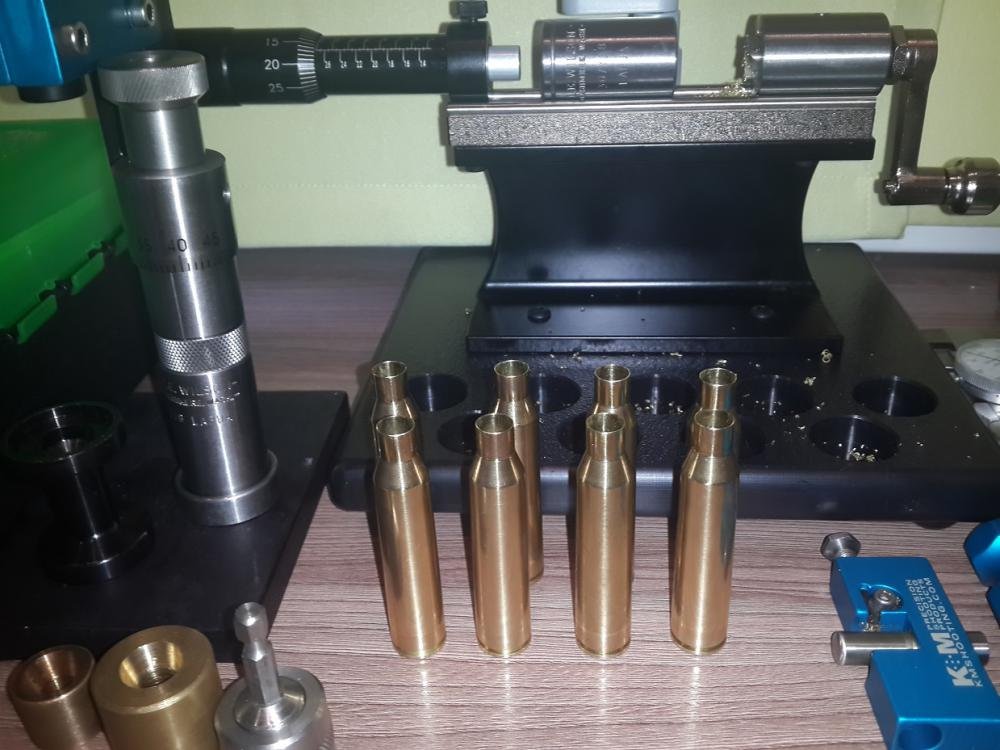

Здравствуйте всем, сегодня удалось подготовить в первый раз 8 гильз 338LM, настраивая заход при точении стенок дульца распилил 5 гильз :).
После обжима одностреляных гильз 362 бушингом расширительный мандреп входит и выходит с очень большим трудом, есть ли смысл использовать бушинг поболее? Или чтоб сохранить размеры использовать 362?
Link to comment
Необточенные можно обжать 365-м до обточки, а дальше бушинг подбирать под полученную толщину стенки.
Спасибо. А то, что приходиться для стреляной гильзы снятым бушигом дожимать плечи, как описано в посту 155, нет разницы 362 или 365? В наличии есть 362 и 363, стоит прикупить 365 бушинг?
Link to comment
Купить 365-й и им дожимать до перехода в плечи.
Link to comment
Разницы нет,нужно смазывать дульце при прохождении расширительного мандрела и тогда проблем не будет.Для примера,гильзы для 6 РРС(6мм) готовятся из гильз 220 russian(5.6мм)дульце у гильз 220 изначально идет 22 и его расширяют до 6мм. одним движением.Усилие приличное,проблем никогда нет.Так что не вижу смысла менять бушинги,обжимать тем что есть в наличии и расширять используя смазку.ИМХО
