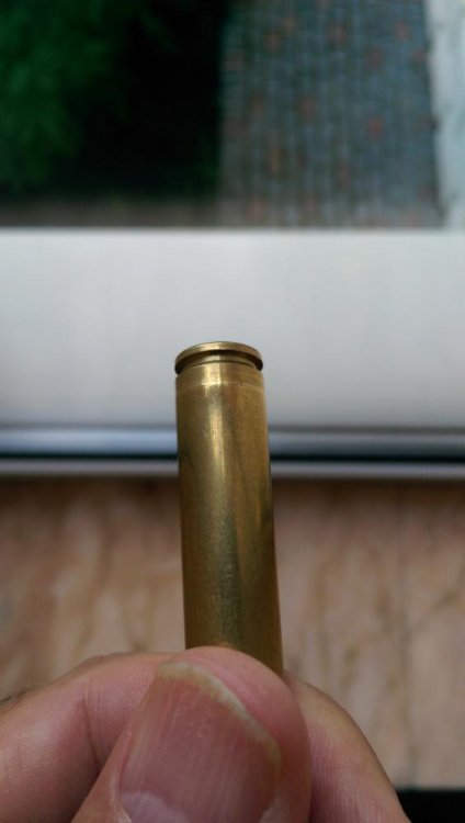

НСК-И Игорь, а Ваш вердикт? День голову ломаю, все таки думаю пережал плечи. Изменился угол, заход на плечи получился острее, отсюда и ступенька на плечах. Думаю при плечах 25*, заход на плечи нужно формовать резцом с бОльшим углом, как советовал Вадим. Или я что-то не то делаю? :confused:
Это невозможно! Пережмите гильзу хоть в лепёшку - угол плечей не изменится!!!!!
Вам уже все советы дали, причём, все правильные. Но вижу Вы хотите идти своим путём.:)

Посмотрел фото,страшного ничего нет,через несколько циклов следов захода на плечи не будет видно.В следующий раз с этой парой(гильза +резец)заходите на треть меньше и будет совсем хорошо.ИМХО.
Повторюсь,не нужно бояться заходить на плечи,нужно бояться маленького захода на плечи т.к появиться бублик и гильзы на выброс(проверено)
. С одной стороны может снять 0,5 мм, с другой может и не снять металл с плеч вообще.
Проблема в неравномерности захода на плечи в другом.При подрезке гильзы нужно прокручивать гильзу несколько раз(4-5),проточил , прокрутил , проточил:)и тогда гильза подрежется ровно по всей окружности дульца.Когда точится без проворота, получаем кривую подрезку ,это очень хорошо видно при замере штангелем,зажимаем гильзу между губками штангеля и крутим ее,будет очень хорошо видно,как подрезана гильза

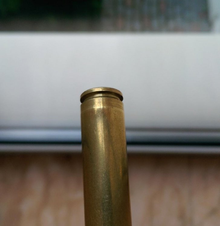

прошу подсказать. у меня после фулсайза на гильзе образуется вот такой выступ.
А плечи на гильзе опускаются после фулсайза?И сколько жмет тело гильзы верх,низ?
покупались готовые патроны. после отстрела делался фулсайз. в связи с тем, что патронник не узкий, плечи на большинстве гильз практически не опускались. выбрал, как здесь рекомендуется, самые длинные. их было всего две гильзы. по ним настроил матрицу на минус 0.001. после этого вторично отстрелял. верх и низ гильзы не измерял, потому что не знаю с чем сравнить. с купленным патроном? или до и после обжима матрицей?
на минус 0.001.
Матрица опускает плечи,это хорошо.Контролируйте каждый цикл,нужно знать,как работает матрица
Нужно замерить ДО и ПОСЛЕ фулсайза,нужна знать,где и сколько жмет матрица.Что бы сделать правильные выводы.
матрица жмет равномерно. 0.003 и вверху и внизу. сделал фулсайз отстрелянных гильз. после фулсайза выступ стал почти незаметен.
Ну вот,вопрос закрыт:)матрица работает,выступ исчез:)
