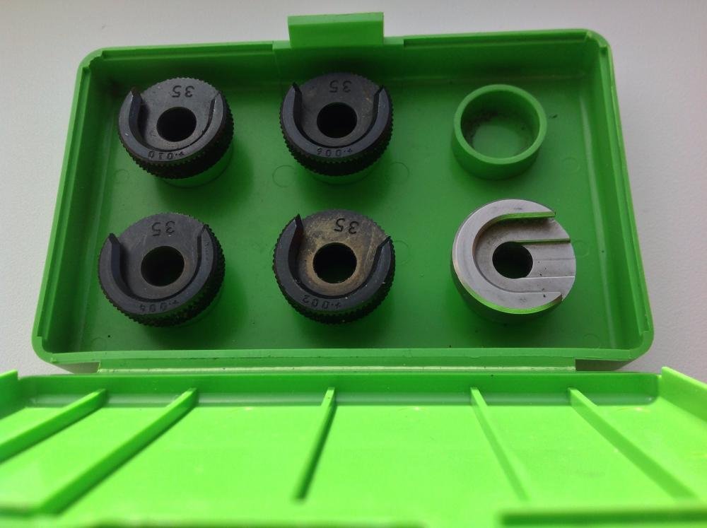

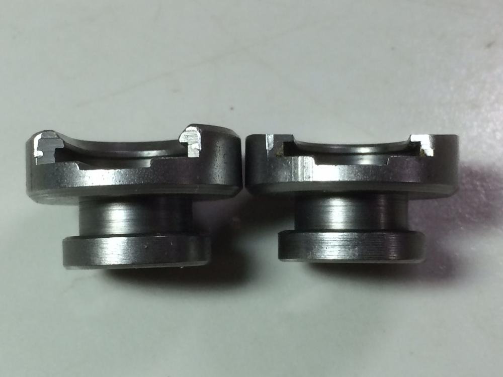

Так иногда бывает когда шелхолдер упирается в матрицу. А шелхолдеры бывают в продаже разных размеров по высоте.
Проблема решается просто. Шлифаните на наждаке верхнюю плоскость шелхолдера, можно примерно на 0,5мм.
На фото шелхолдер слева новый, а справа шлифованный.
Изменено пользователем ВДЧ
