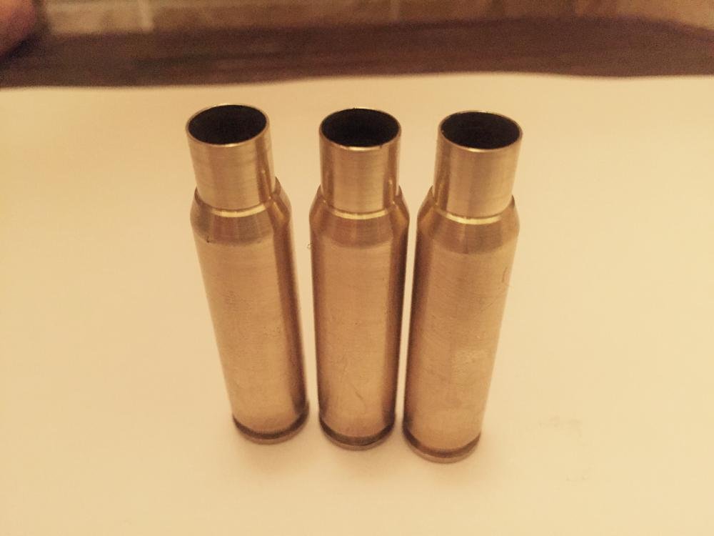

Ребят подскажите по заходу на плечи. По внешнему виду сильно зашел или пойдет? Пилить нечем чтобы взглянуть изнутри. Самому кажется что многовато взял.
Сорри за качество, с телефона.
Инструмент КМ. У него вроде только для 30 градусных плечей резец . У меня 308 вин, (20 грд.плечи) по другому не проточит.
